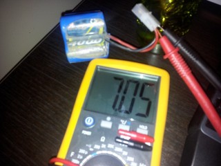

Hehe, nope 7 V har jag ur det här, alltså 4 x 1,2 V = 7 VMats B wrote:Du kör ju med 4,8 V till servona när du borde köra 6 V detta gör att de tappar ork & får jobba mycket hårdare..

Jag hoppas att du skämtar....?Mex77 wrote:Hehe, nope 7 V har jag ur det här, alltså 4 x 1,2 V = 7 VMats B wrote:Du kör ju med 4,8 V till servona när du borde köra 6 V detta gör att de tappar ork & får jobba mycket hårdare..
Re: 2st styrservon på olika kanaler?
Hehe.. Måste vara norsk matematikMex77 wrote:Hehe, nope 7 V har jag ur det här, alltså 4 x 1,2 V = 7 VMats B wrote:Du kör ju med 4,8 V till servona när du borde köra 6 V detta gör att de tappar ork & får jobba mycket hårdare..

Nups...!
Haha, det sitter ju 5st batterier i denna acc

En fulladdad NickelMetallhydrid cell är ungefär 1,45V
När den är tom runt 1,0v
En fulladdad hump med 5 celler ska alltså vara minst 7,2V !
Har redan bränt 2st servon, så jag riskerar inte att bränna ett till när det bara är batteriet som är kvar att byta.
Dessutom fräste det om accet när jag laddade det tidigare idag.
