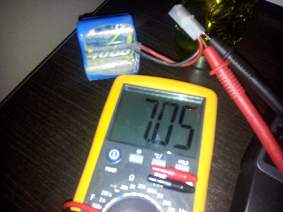

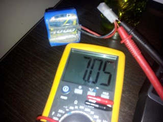

Mats B wrote:Du kör ju med 4,8 V till servona när du borde köra 6 V detta gör att de tappar ork & får jobba mycket hårdare..
Hehe, nope 7 V har jag ur det här, alltså 4 x 1,2 V = 7 V :sunglasses:
Jag hoppas att du skämtar....?
Hehe.. Måste vara norsk matematik :? :hmm: :lol2:

Haha, det sitter ju 5st batterier i denna acc :doh:
Re: 2st styrservon på olika kanaler?
Post by Dave » 09 Apr 2012, 17:09
En fulladdad NickelMetallhydrid cell är ungefär 1,45V
När den är tom runt 1,0v
En fulladdad hump med 5 celler ska alltså vara minst 7,2V !
