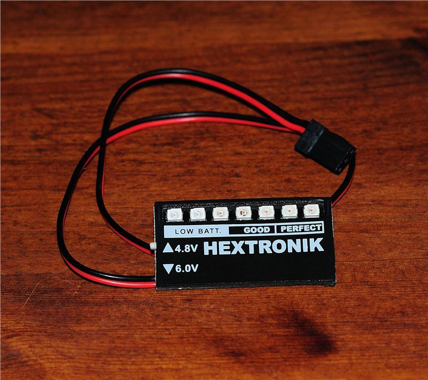

Kan man bara koppla in den på tredje kanalen på mottagaren, eller hur funkar det egentligen?
Re: Hur kopplar man?
Post by Dave » 01 Sep 2011, 23:05
Beror lite på vilka mottagare du använder......jag testade en sån på min Eurgle mottagare, och då flipprar den i spänningssteg när man rör på servona, men stannar på rätt värde när man släpper allt till neutralläge....
Jag tror det vore bättre med en Y-kabel från strömbrytaren och koppla den innan mottagaren (eller parallellt som det då blir)
Post by huginen » 02 Sep 2011, 06:47
En y-kabel på strömbrytaren körde jag med innan men det blev ganska trångt i radiolådan på bajan så jag lödde fast min på strömbrytaren istället
