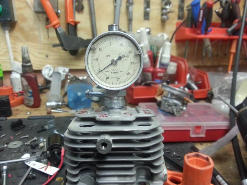

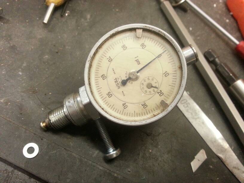

Nu när man börjat mäta lite porttider och sånt tänkte jag att det kunde vara bra med en mätklocka för att få ut Övre Dödläge eller Top Dead Center!
Svarvade till en bussning och pressade den i ett moddat tändstift.
Nu ska det bara till en bättre gradskiva och en nål så ska det nog bli bra...

Mätklockan funkar också ypperligt bra för att mäta sqiushen riktigt noga! Om man nu är lagd åt det hållet.....
