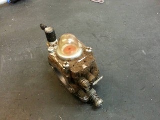

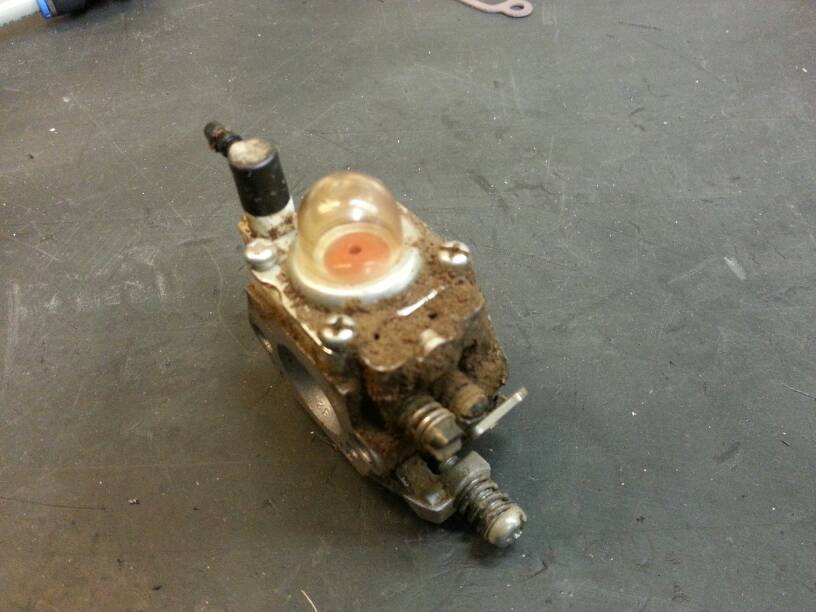

Har haft isär en 813 som behövde en genomgång....
Såg ut såhär innan
Såg ut såhär innan

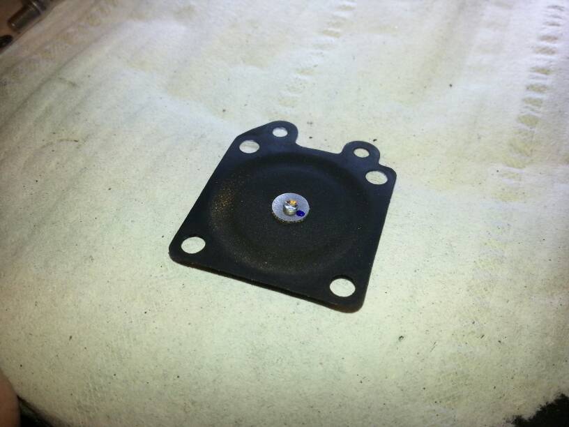

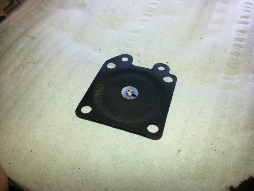

- Posts: 11712
Re: Sv: Förgasartråden för Walbro WT813
Var väldigt nyfiken på hur mycket skit den faktiskt dragit i sig och blev väldigt förvånad....
