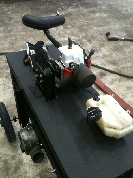

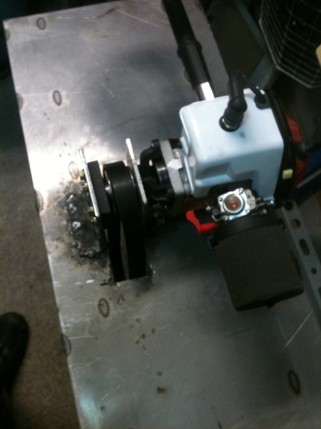

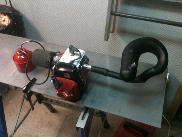

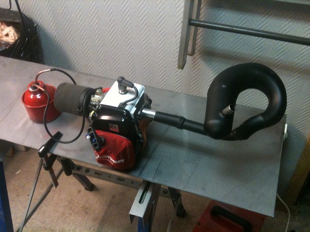

Till å börja med ordnade jag en 5 mm plåt att ha som utgångs punkt.

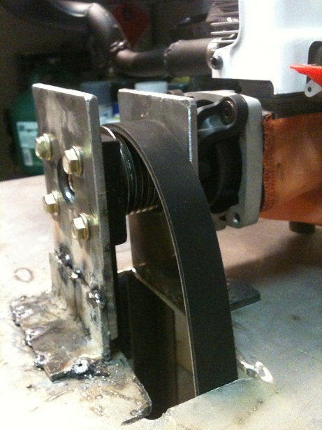

Borrade ut hål och måtta in så motorn vart å stå rakt. Använde mej av 2 st gummiupphängningar i fläktkåpan för att minska på vibrationerna lite. Samt slippa sprucken kåpa.

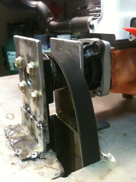

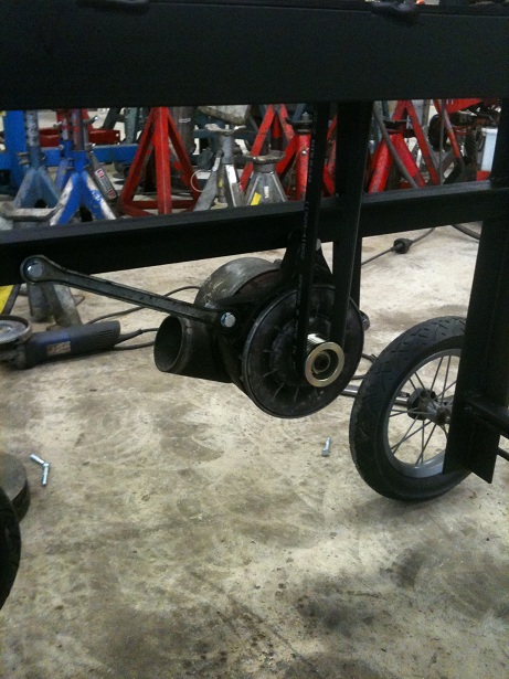

Sen svarvades en axel som jag pressade i remskivan som satt på generatorn. Samt ett lager i ena änden som jag fräste till en lagerhållare av en bit stål. Borrade ett hål rakt igenom den tillverkade axeln för att kunna dra ihop klockan och axeln. Klockan är en original HPI klocka som är krokig som fan! :) Ny är pågång. I andra änden så är det lagren till klockan som håller i.
Titta inte så noga på harskitarna till svetsar. Dom är nu ett minneblott. Hade bara en halvkass pinnsvets med på tok för små pinnar hemma, men det dög att punkta så det satt. Nu är allt svetsat med mig.

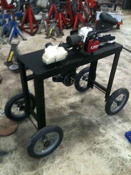

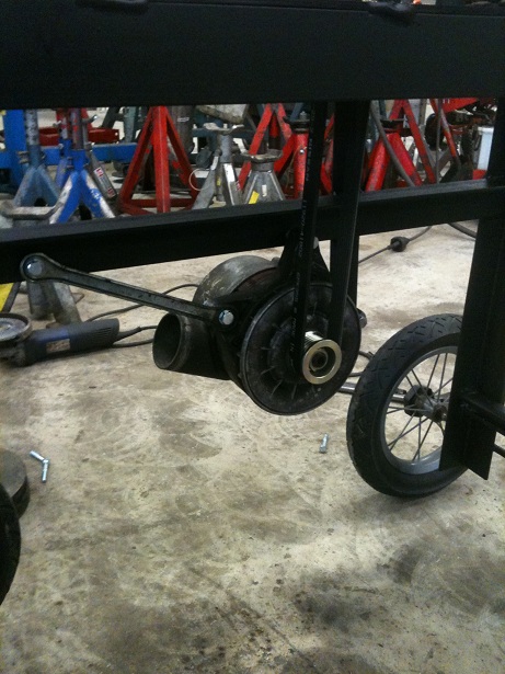

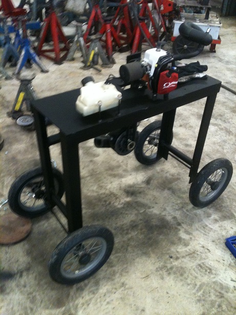

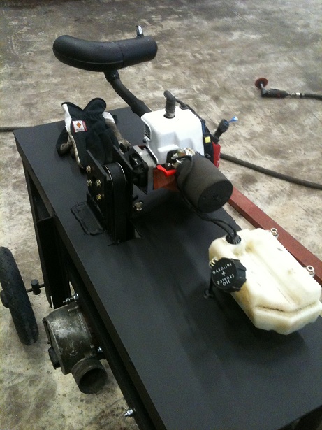

Idag moterades generatorn. Och allting helsvetsades.
Undra om man ska ringa Emmaljunga och fråga om dom skall börja tillverka testbänkar? :)
Iaf så här ser spektaklet ut. Det som är kvar att göra är att få dit en sensor och kapa bort kylvingarna på generatorn. Sen skall det provas. Blir nog en hel del körande fram och tillbaka innan det stämmer.
Vill tacka Rallyfinnen för att han orkat svara på alla mina dumma frågor :thumbsup:
Kan nog bli några till innan detta är klart.
