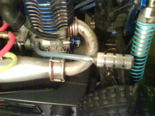

Principen har funnits länge i 1:8 buggy världen, och även i andra tävlingssammanhang där 2 takts motorer är inblandade.
OS ( metanol motor tillverkaren i Japan) har ett tag levererat sådana små aluflaskor till sina tävlingsmotorer. Såg ut ca. som en kolsyrepatron till luftvapen.
Vi har haft sådana där expantionbehållare på våra mopeder ( jag och min kompisar ) redan för 20 år sedan.
Re: förgasare
Så här ser ut den som är från OS.
Inuti i den burken finns en tunn fjäder och en tunn kolv.
