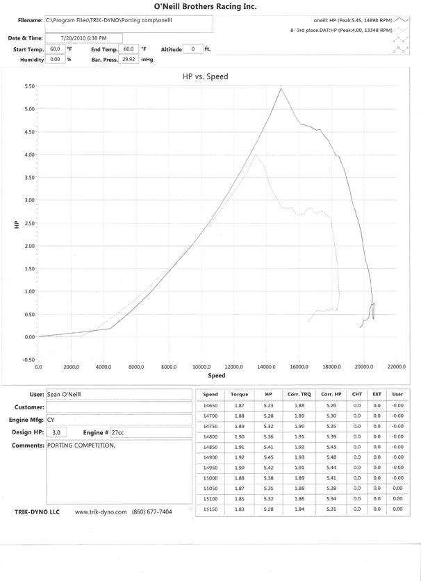

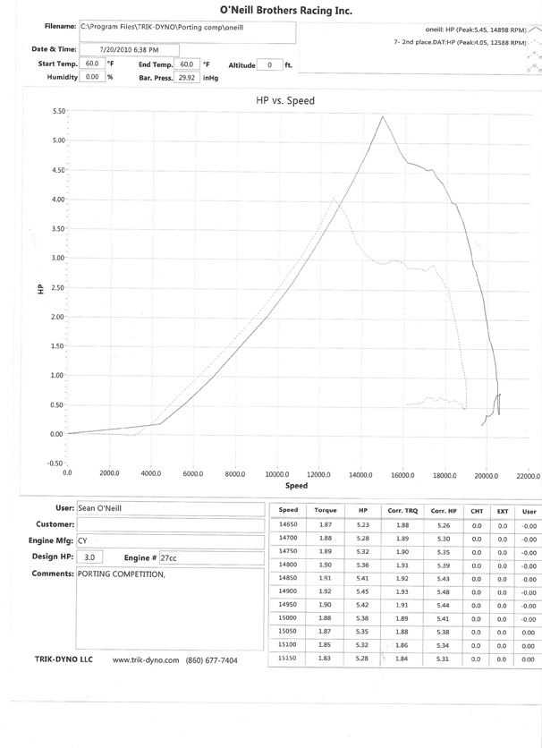

Da er jeg endelig klar med resultatene fra konk`n......
Slik at alle får et forhold til hva som er blitt gjort, samt hvilken power det er i en stock CY 27cc;
En stock CY 27cc uten tuning-pipe har ca 3hk. Den pipa som ble brukt under testen er en Jetpro V3 for HPI Baja.
Jetpro V3 leverer ca 1,1-1,2hk på en stock CY 27cc, ergo vil en helt orginal, og uportet CY 27cc med Jetpro V3, ligge på ca 4,1-4,2hk.......
Vedr alle testene, så er OBR sin sylinder på ca 5,5hk, denne finner dere igjen på alle dynotestene.......

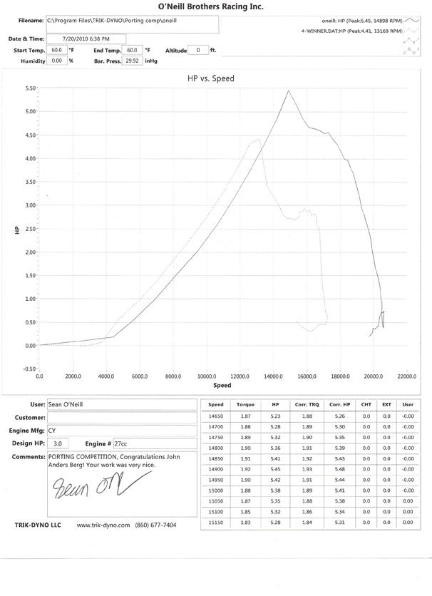

1. Plass / Sylinder nr 4.
John Anders Berg / re-load...We salute you...

- Attachments
- tredje plats
- 8- 3rd Place.jpg (146.15 KiB) Viewed 2481 times
- andra plats
- 7- 2nd Place.jpg (148.63 KiB) Viewed 2481 times
- vinnaren
- 4- WINNER.jpg (152.84 KiB) Viewed 2481 times

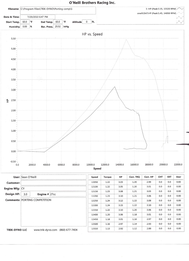

Resten av sylinderene kommer i tilfeldig rekkefølge;
Sylinder nr 1.
Tom Erik Strand
Sylinder nr 1.
Tom Erik Strand
- Attachments
- 1.jpg (150.29 KiB) Viewed 2478 times

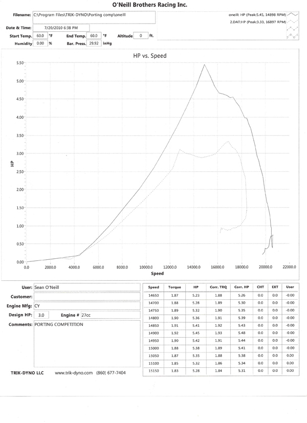

Sylinder nr 2.
Samuel Hermans / Rallyfinnen (Sverige)
(Beskjed fra Sean O`neill; Absolutt den best portede sylinderen av alle, men dessverre gikk det galt under dynotesten, ble kun registrert 1 drag, noe som er alt for lite til å kunne bedømme sylinderen....)
- Attachments
- 2.jpg (143.4 KiB) Viewed 2474 times

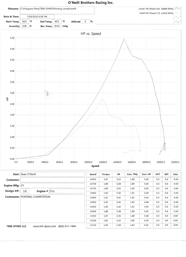

Sylinder nr 3.
Ole-Marius Iversen / V-forceJr

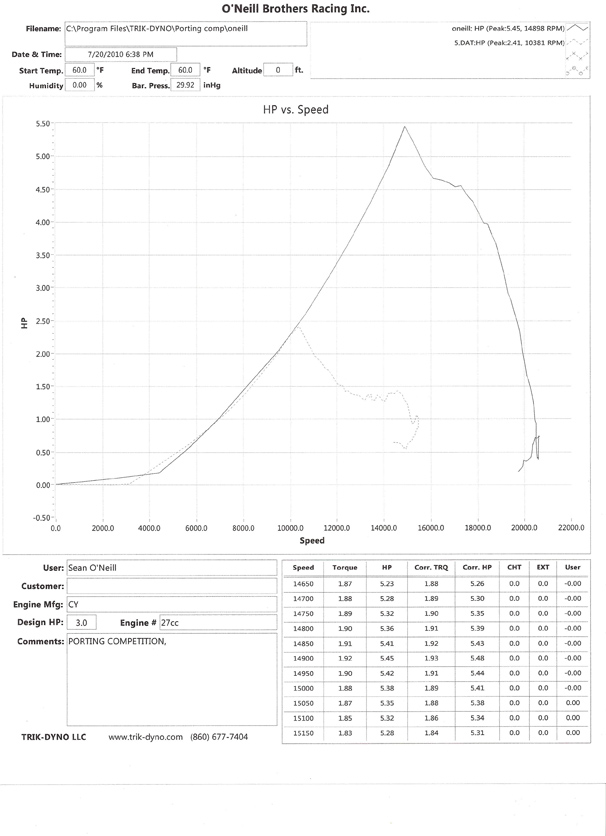

Sylinder nr 6.
Fredrik Strønen / Nutcase
Sylinderen tålte dessverre ikke innkjøringen, derfor ingen dynotest på denne....
finns inge dyno på denna cyllen.

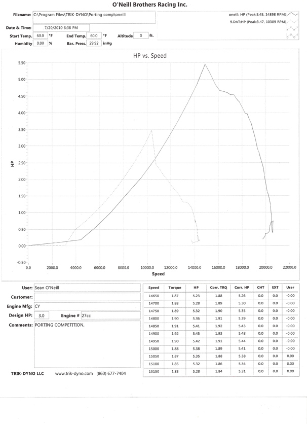

Sylinder nr 9.
Martin Holst
Martin Holst

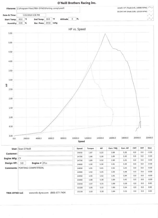

Sylinder nr 10.
Mats Bordal (Sverige)

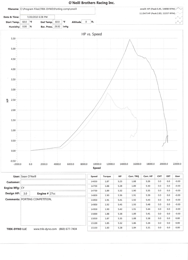

Sylinder nr 11.
Ørjan Lauritzen / rcisleif
- Attachments
- 11.jpg (144.91 KiB) Viewed 2472 times

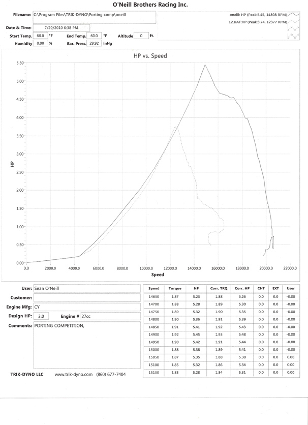

Sylinder nr 12.
Niklas Bjørkå Roos
Niklas Bjørkå Roos

varsegod rally!
och grattis till dig,
tänkte på oneills komentar.
- Rallyfinnen
- Posts: 4003
- Joined: 01 Nov 2009, 22:45
- Location: Sollebrunn
Re: resultaten från landskampen i porta cylle.
Ja, den är ju en viss tröst även om den rasade..
Lade ner en jävla massa timmar på den cylindern, så det är ju trevligt att få ett sånt omdöme från ett proffs.
