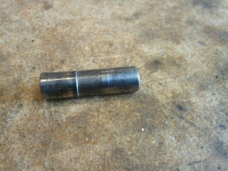

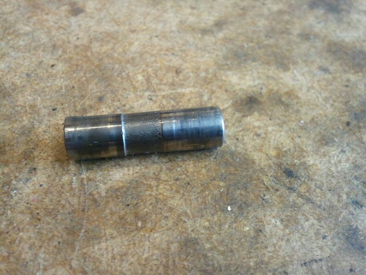

Har ju glömt att visa en kolvbult jag plockade ur en sån här spis....
Tror det var en tidsfråga innan den smällt rakt av....
Det konstiga var att den inte väsnades nämnvärt, och pläteringen i cylindern var helt ok faktiskt.....
Boxenstop säljer dessa motorer fortfarande både som longblock och komplett !

Vackert! :lol2:
