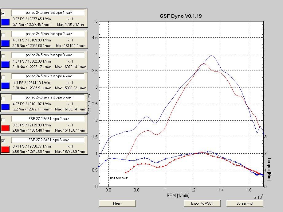

€49 motorn* som gick hela förra säsongen i 5B´n tappade orken ordentligt förra träffen i Hawaiihålan.....
Varvade inget och kändes allmänt slut.
Inte så konstigt visade det sig när jag plockade isär den.....
Hela motorn vad full med grus !!!
Cylindertopp, kanaler, vevhus var täckt med SKIT !
Orsaken var en trasig packbox på vevaxeln, som troligtvis trasats sönder pga att vevlagret blivit glappt....
*Reely vevhus+DIY portning med Zen vev,lager,kolv,ring och packboxar
Hade en ny Zen 34mm cylinder och kolv liggande och lät Dremeln bara gå.....
Kolven fick sig en rejäl omgång på sidorna och cylindern fick ESP-ögonbryn, faktiskt väldigt lika de Miiku visade på bild ovan !
Matchade den med vevhuset och snyggade till den så att alla kanter mellan vevhus och cylinder försvann.
Körde in den under drygt 1h på tomgång med lite lätt gasande emellanåt, och sen var det dags för bänken hos Rally !
Nu hade ju Rally det tvivelaktiga nöjet att köra sönder sin modifierade Dominatorpipa innan vi hann bänka nåt, så det fick bli en Dominator FAST istället.
Enda pipan som vi hade nån referens på ihop med min ESP 27,2cc motor också.
Den blå kurvan är min nyportade 4-bults 26cc Zen, den röda är en ESP 27,2cc 2-bult med samma pipa !

Kolven är tagen drygt 2mm i underkant på insugssidan och squishen blev 0.65 ca.
