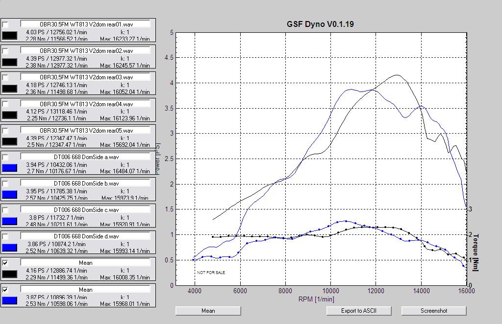

Håller på med ett nytt projektbygge som ska säljas och bänkade idag motorn till den bilen.
En portad 290 som fått svarvad och lättad kolv, och portning som liknar Full-Mods.
Blå är 290´n och som jämförelse, den svarta, är motorn från min 5T (omportad OBR FullMod 30,5)

Körde du dom med olika pipor?

Ja, min FullMod gick med V2 Dominatorn, och 290´n med en sidmonterad Dominator !
Missade det !

Dom som kan läsa ser ju av svepnamnet vilken pipa det är, men tänkte inte på dig.... :wip:
