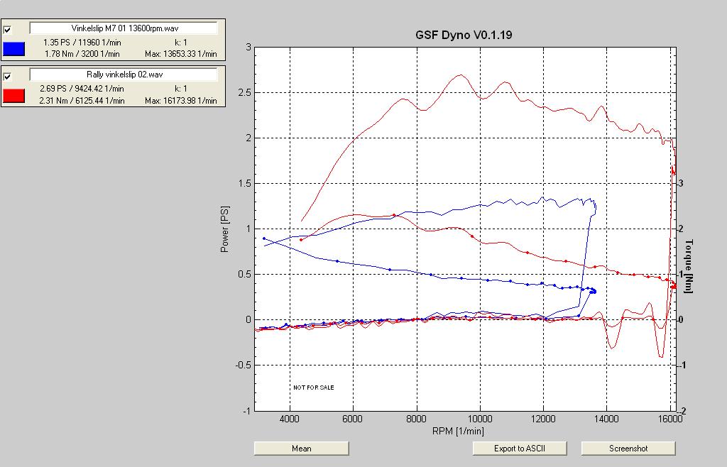

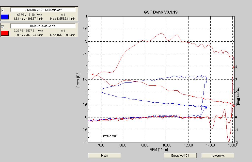

Post by Dave » 12 Feb 2012, 23:00
Såhär ser kurvorna ut med vinkelslipsmotorerna kopplade rakt på generatorerna.....
Min gamla setup:
Och den nya ser ut såhär:
Kurvorna visar både accelerationen upp i varv, och sen hur kurvan går ner och backar tillbaka i nedrullning.
Den blå kurvan är en 1000W vinkelslip, den röda 1800W, vilket numera stämmer bättre med verkligheten i effekt också.
1000W är 1,36Hp och 1800W blir 2,45 HP omräknat.

Är lite konfunderad.. visst är det så att första grafen är den nya, och andra den gamla?
Re: Effektkontrollsapparatur
Post by Dave » 13 Feb 2012, 08:18
Rallyfinnen wrote:Är lite konfunderad.. visst är det så att första grafen är den nya, och andra den gamla?
Nej den första visar för mycket effekt och moment.....den andra är samma svep med den nya configen.....
