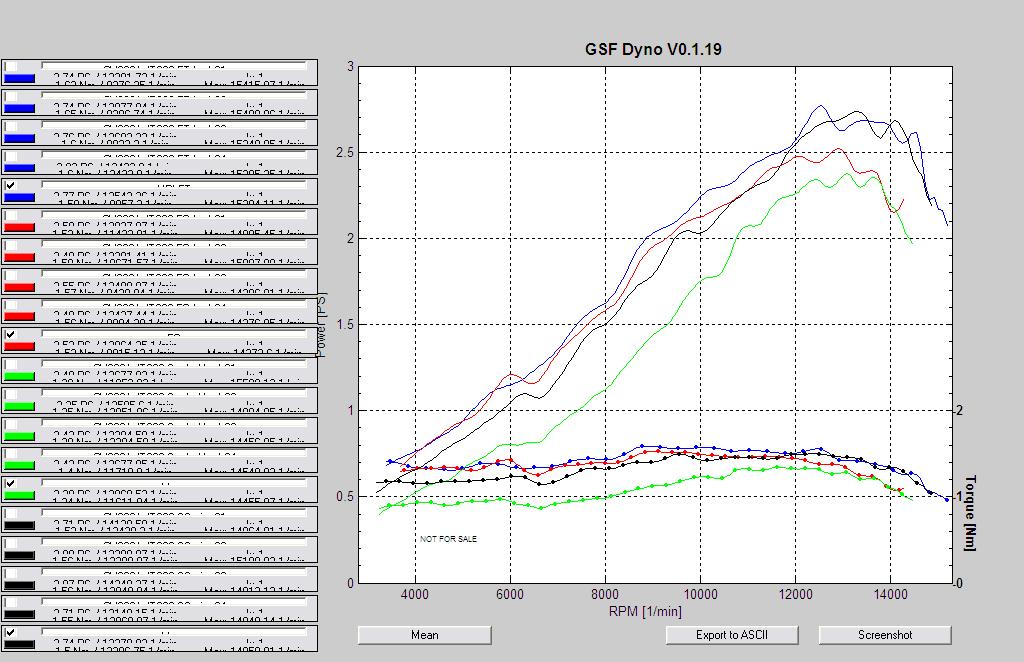

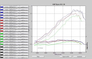

Visst har ni varit nyfikna på vad olika äckelburkar gör med effekten i en original CY26cc ?
Nähä.... ?
Nä, men jag var det, och bänkade min nya fina motor med de tre originalburkarna jag känner till och vår älskade SS-pipa som jämförelse.
Motorn är en endast inkörd CY 26cc med WT668 förgasare på.
Kopplingen är original med 6k fjäder.
Bränslet är V-Power/98okt med 4% Castrol TTS olja
Såhär ser det ut !
BLÅ: HPI 5T burk
RÖD: FG burk
GRÖN: HPI RTR "Snabelburk"
SVART: HPI SS-pipa
Som ni se är den gamla RTR-burken rena tramset.
Om jag inte minns fel gav en motor vi bänkade hos Rally MER effekt utan nån burk alls, än med den !
Testets tveklösa looser är helt klart SS-pipan !
Tänk att HPI lyckats tillverka en pipa som är sämre än en burk.....som dessutom väsnas helt vansinnigt......helt sanslöst !
5T burk FTW !!!
