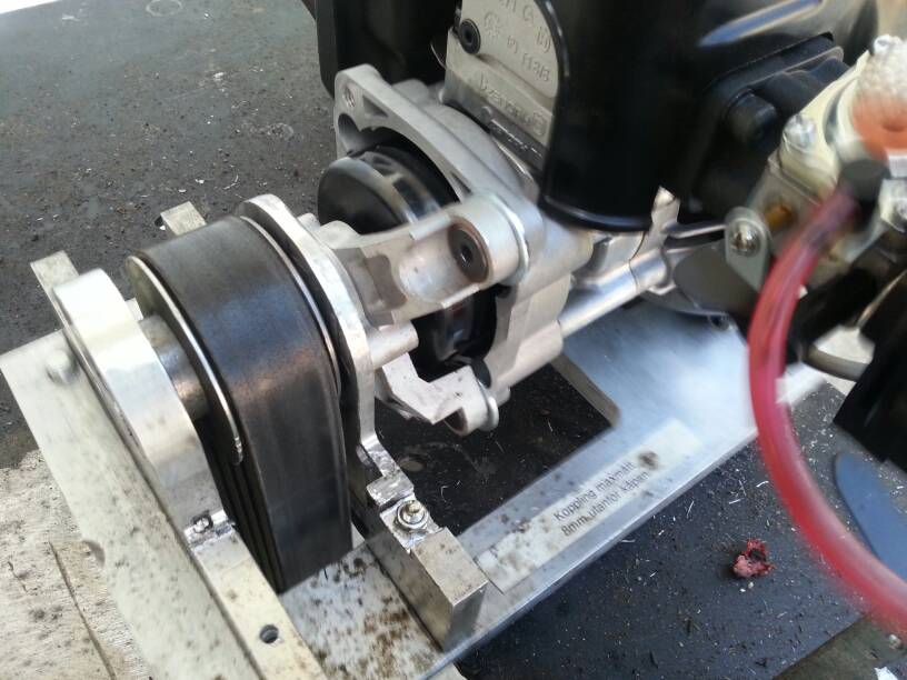

Post by Dave » 24 Jul 2014, 15:10
Inkörning pågår!
Kan konstatera att denna inte heller passade i dynobänken.....
Robbans var ju för HPI och då var det för långt mellan hålen och denna är för Losi och då är det för kort.
Det som ändå är mest märkligt är att kopplingen sticker ut för långt, precis som det var för Björn.
Blev tvungen att lägga 1,5mm brickor emellan för att den skulle gå fritt.
Re: Allt om Zenoah G320RC 31.8cc
Post by Dave » 24 Jul 2014, 15:11
Beklagar den suddiga bilden, men den togs medan motorn gick....
