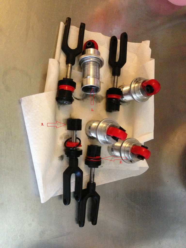

Detta är iofs från Rallyn men de är väl lika.
Du verkar ha två separata delar som kan röra sig enskilt som kolv.
Även en gummiring som bara verkar sitta där.
Såhär såg det ut när jag monterade isär dom. Ser felaktigt ut?
Re: EVO3-dämpare - Hur är de ihopmonterade?
Post by Mats B » 24 May 2013, 08:43
Tycker allt ser ut att vara i sin ordning.. :thumbsup:
Den röda "flänsen" med o-ring märkt med (2.)är inte en del av kolven utan är en separat tätning mot kant (1.)
Den röda "flänsen" är oxå den del som tar tag i kolven när man ska justera dämpningen på stötdämparen..
Den i 3 lägen justerbara kolven är markerad med (3.)
Kolvens dämpning kan justeras genom att vridas i 3 lägen när dämparen är helt utfjädrad..
Hoppas det klarnat lite nu... :thumbsup:

Grymt Mats, tusen tack! Blev lite konfunderad då det var så väldigt många delar som såg ut att vara tänkt skulle röra på sig. Oringen tänkte jag inte på skulle sitta längst ner heller hihi.
