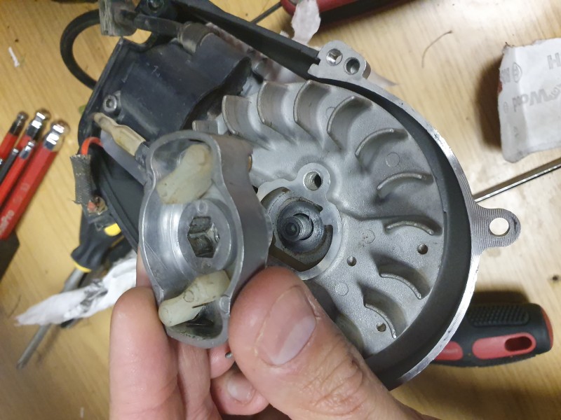

Tja.
Ny här på forumet så hoppas jag gör rätt.
Det är så att jag har fått gängpaj i den innre delen på dragstarten. Vet inte vad den heter dog cage eller nåt.
Men googlar runt och hittar ingen ny reservdel ?
Bara att man kan köpa turtel rscing v2 men tycker det bli för mycket pengar då min orginal funkade tills jag klantade mig och inte höll koll på NM när jag drog åt den.

Var pajade gängorna nånstans? Var det muttern eller vevaxeln? För var det muttern så är det bara att byta.Annars så måste du byta vevaxeln..

Re: Pullstarter fulie!
Post by JonteJo » 06 Oct 2019, 20:21
Det är så att gängorna är i den alu saken jag håller i på bilden. Ingen mutter. Vevaxeln är oskadd. Se bild.

Det är inte dumt lusse tror du det håller ? Den håller ju även flywheelet på plats. 😃
Btw fredrikf så hittade jag det. Nu förstod jag att jag har moddat flywheel med easy pull start. Fick inte ihop det med sprängskisserna från hpi.
Det är en beggad b5 jag köpt nyligen så mycket är moddat. 😃

Post by Lusse » 07 Oct 2019, 05:15
JonteJo wrote:
06 Oct 2019, 20:46
Det sägs att det håller bättre en original.

Det är väl m8x1mm på vevaxeln?
