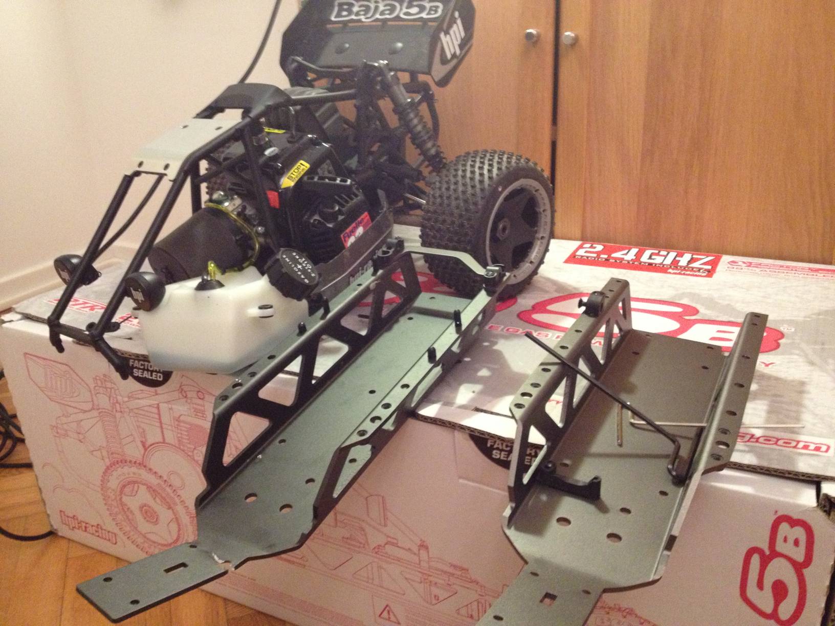

Framdelen på Baja 5B blev skev :(

Fram vagnen är inte svår att få bort.Ta bort alun som sitter ovan för fram vagnen, och sen är det fyra skruv under bara och så är hela fram vagnen lös.

Hej
Jag råkade ut för samma skad på¨min första dag också.
Men jag slipade ur sprickan och rätade upp chassiet och svetsade igen sprickan och lade även extra svets i "hörnen" på den utstickande delen.
Även om du lämnar in den för svetsning så blir det billigare och man kan spara med att byta till nytt tills nästa olycka :-)

Ebony wrote:Hej

Läste din braiga tråd, det var riktigt snyggt jobbat! Önskar jag också hade ett garage att tillgå. Fick faktiskt tag i ett original chassi av en arbetskamrat till bra pris, så bytte i vardagsrummet. Brottades med min två åriga grabb om grejorna i nästan två timmar. Har nog sagt nej 200 ggr under kvällen :mad:
Men nu är allt färdigt, har redan provkört. Kan äntligen lägga detta bakom mig nu, för nu skall jag lägga mig i sängen :cheesy:
