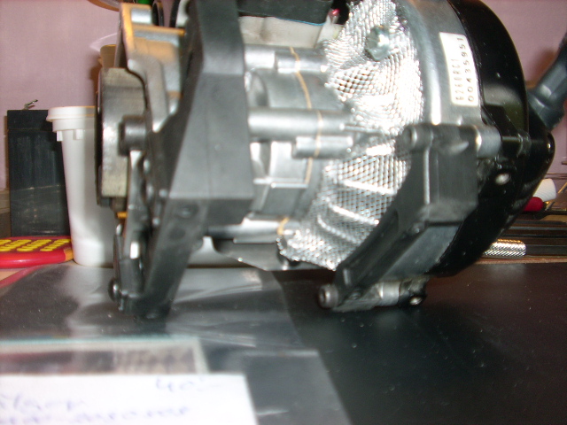

http://i1233.photobucket.com/albums/ff3 ... C10368.jpg
så här gjorde jag. Köpte mig ett fint nät i metall, och kemisk metall som fick fungera som lim. kostade en hundring typ.

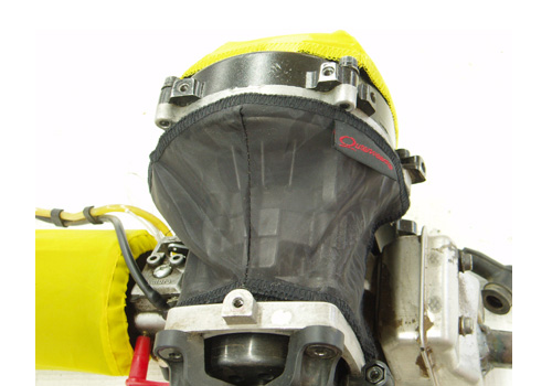

Jag har köpt det outerwears till min!

S 500 R wrote:Jag har köpt det outerwears till min!
Var hittar man outwears till maskinen?
Re: Skydd runt motorn.
Post by S 500 R » 29 Sep 2010, 15:34
RC Maffian, Swedrc bland annat!

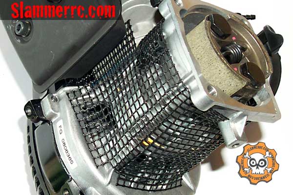

Så här har jag gjort karrossnät+2-komplim som tål värme
Skydd fläkt 1.JPG (161.24 KiB) Viewed 5993 times

Post by S 500 R » 07 Oct 2010, 19:29
Jag har monterat min outerwears och den känns bra måste jag säga!

S 500 R wrote:Jag har monterat min outerwears och den känns bra måste jag säga!
Monterade min idag oxå. Känns ganska bra. Men inte hundra. lite tajt mot drevet men det får man ta.
Post by Bjuggen » 07 Oct 2010, 23:17
Satte på ett Outwears på min 270 och det funkar kanon :thumbsup:

Stålnätet är nog bra mot lite större stenar men sanden kommer fortfarande in. Blästrade sönder en spole på 23cc motorn till min gamla 5B. Enbart med grusgropsbash dvs. sand. Satte på ett Outwear på vevhuset och har sedan dess inte haft några bekymmer. Är dock osäker på om det funkar på FG. Transmissionen går ju så nära vevhuset :hmm:
Post by S 500 R » 21 Mar 2011, 08:53
Har också den Outerwears under min motor... funkar kanon!
