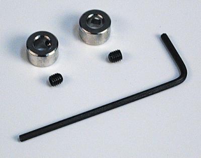

Du menade stoppring va? En sådan ring man låser med en liten insex.
Plockade du bort E-clippset helt och hållet, eller satte du bara stoppringen ovanför E-clippset som extra stöd för clippset?
Slipade du ner något plan som låsskruven låg an i mot ?

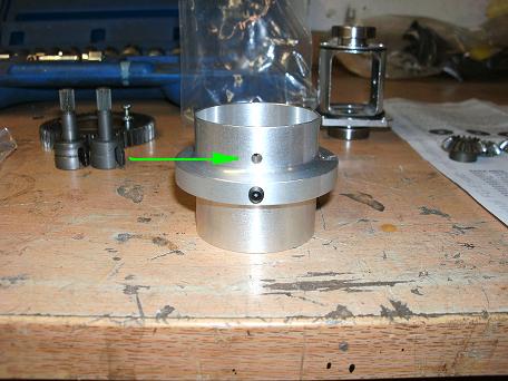

Sen undrar jag om det räcker att fylla upp till hålet om man ställer diffen upp som på bilden.Eller behövs det mer i ?

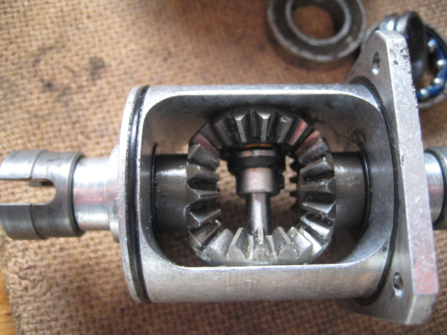

Förresten Waqr...Hittade en bild på din diff.Lite svårt att se hur stoppringen sitter ? Ser ju nästan ut som om den konar ut lite också.Men något E-clipps ser jag inte.

Jo, clipset sitter där nånstans :) Jag slipade dock ingenting utan monterade låsringen direkt. Jag kan inte säga om jag fyllde exakt upp till det hålet eller inte. Jag vet bara att jag fyllde så att diffhuset var ca 85% fullt (vilket borde bli ungefär till det där hålet)
