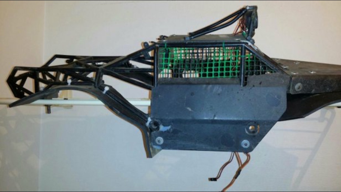

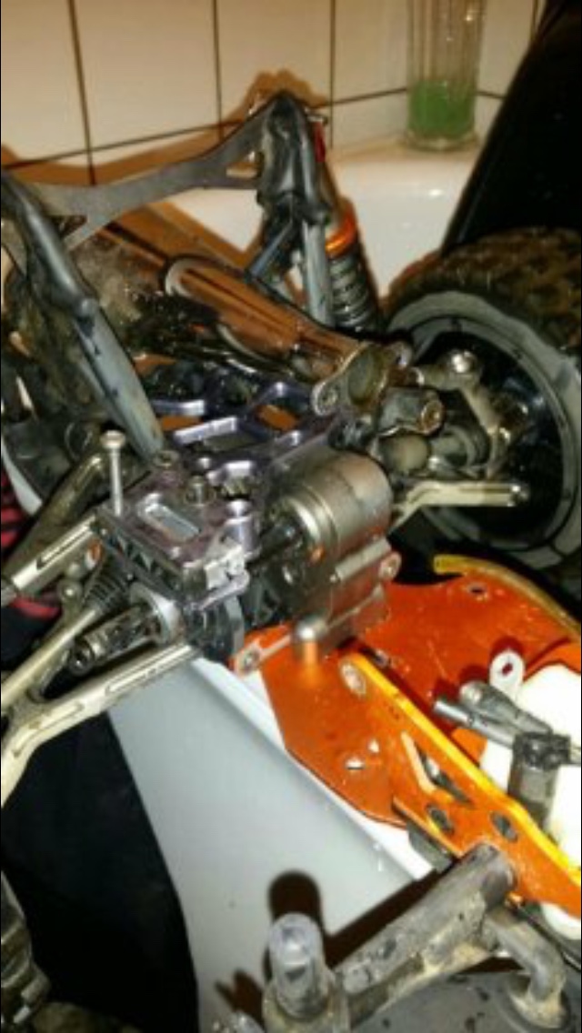

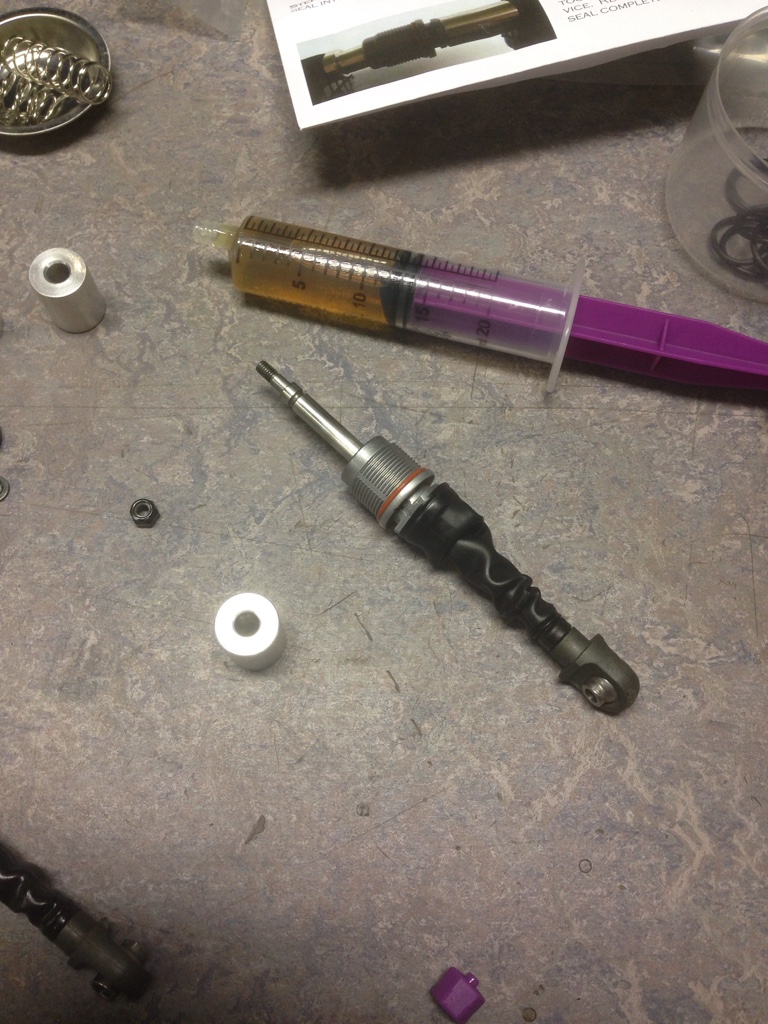

Lite bilder kanske

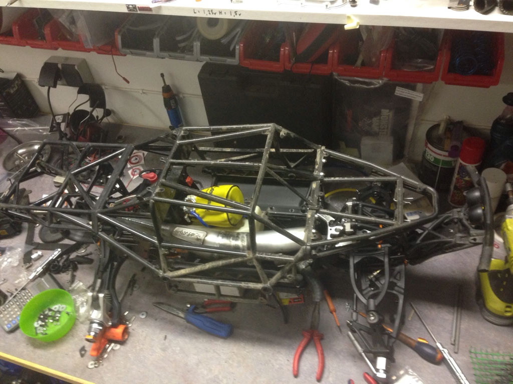

Såhär såg den ut när den införskaffades.

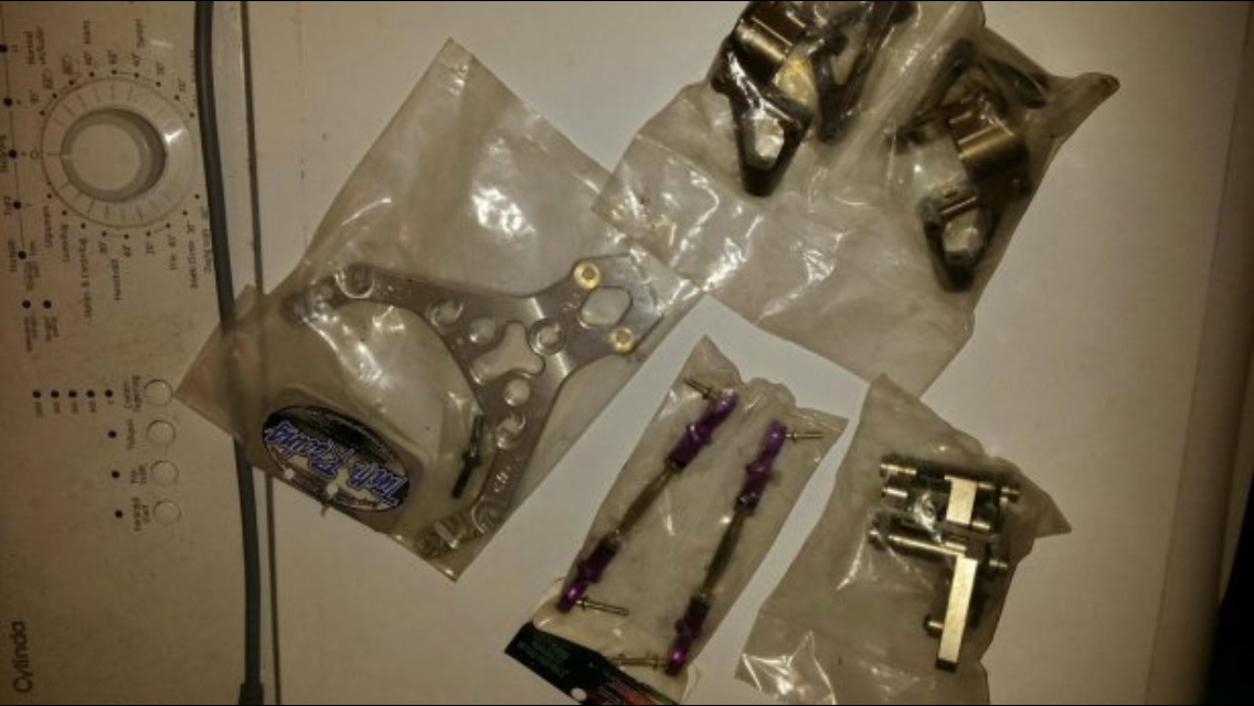

Post by Mats B » 14 Apr 2015, 19:10

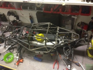

Fick med massvis med delar , endel helt nya!!
Bara en del av de nya med på bild

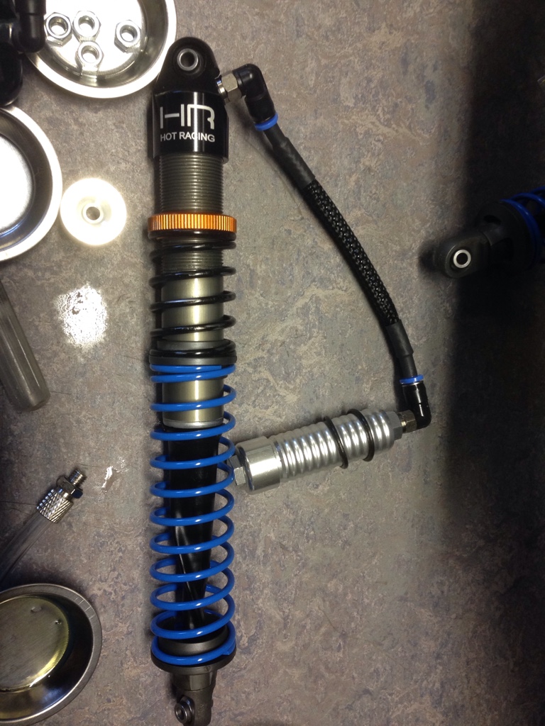

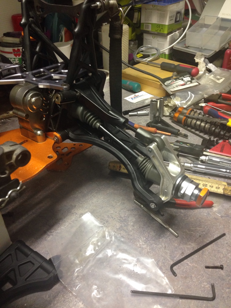

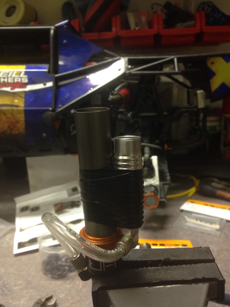

Fick renovara dämparna & passade på att stoppa i umbrellaseals ..
Kunde inte motstå ett Kraken X2E kitt till denna med då min 5B går så fint med sitt kitt.

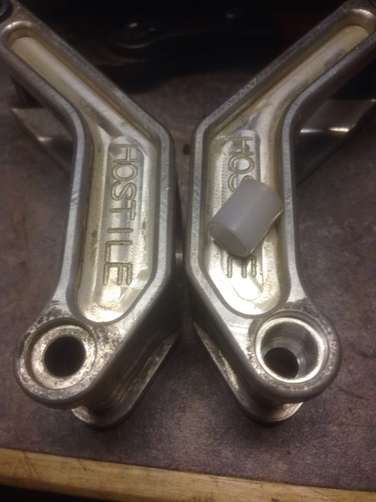

Hostiles 2* hubbar fick en liten modifiering med två delrin hylsor i varje, ogillar stål mot alu direkt.

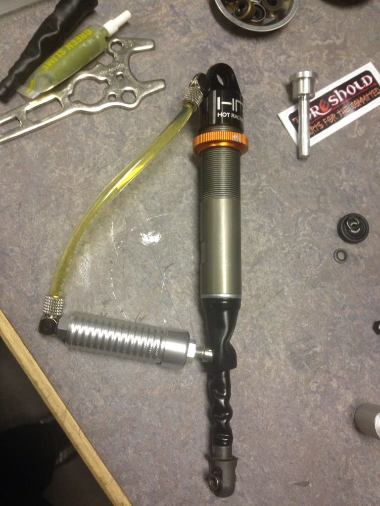

Kunde inte låta bli att testa Hr´s rezzies då alla verkar vara så nöjda med sina..
med orginal slangar & kopplingar..
De läckte tyvärr som ett såll så det blev att byta till dito från festo . :sunglasses:

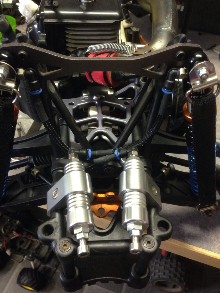

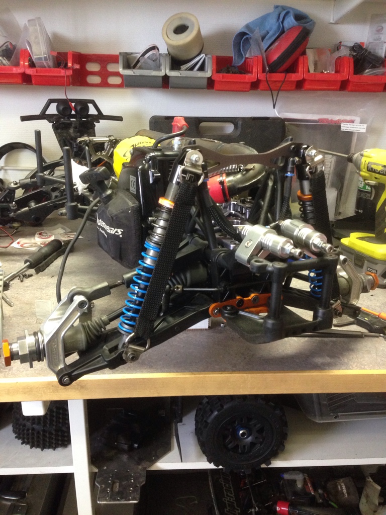

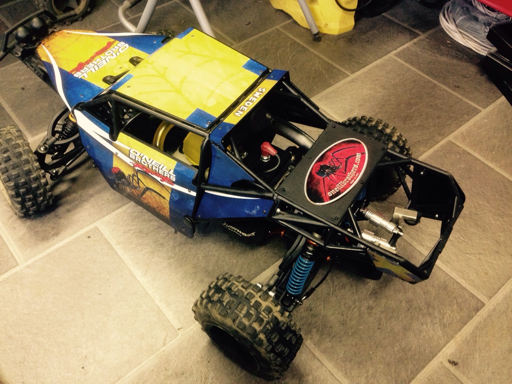

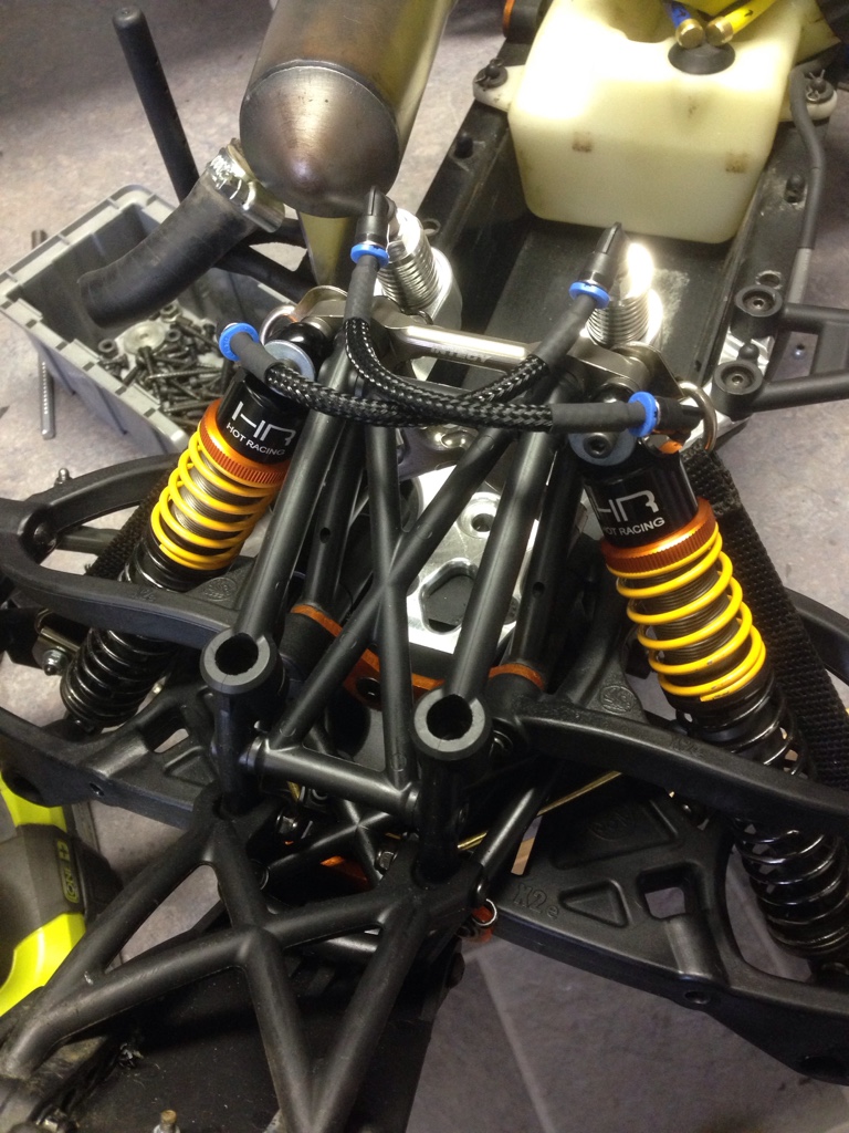

Post by Mats B » 14 Apr 2015, 19:18
Bild på främre montering av dämpare / reservoarer
& bakre dämpare / reservoarer
Lite limiters fick ta plats oxå.

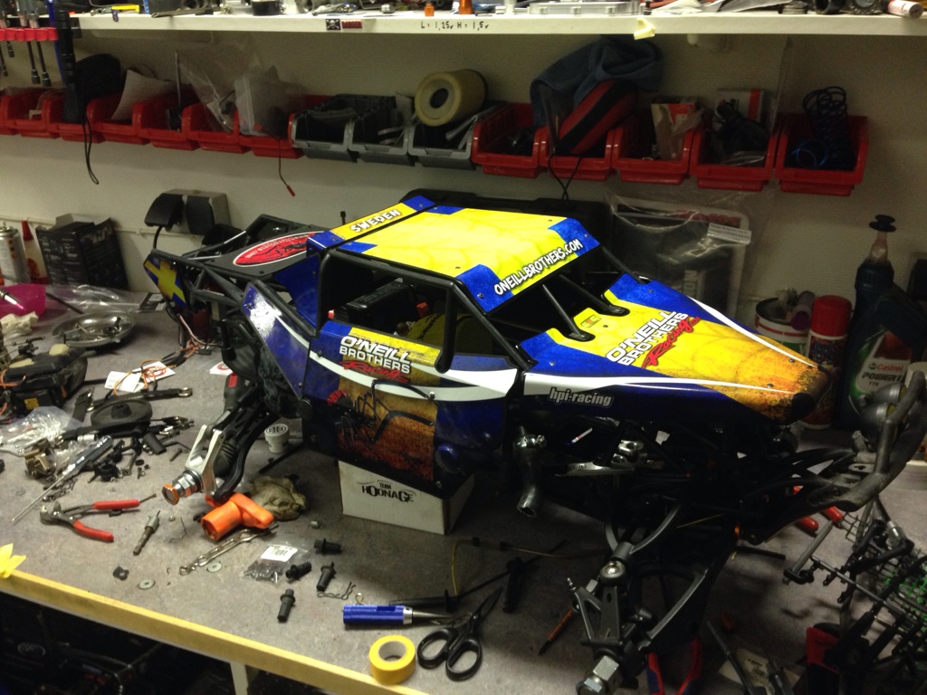

Post by Mats B » 14 Apr 2015, 19:42
Får be om ursäkt då kvalitén på bilderna inte är den bästa, de är tagna med en mobil som visst hade en dammig lins :doh:

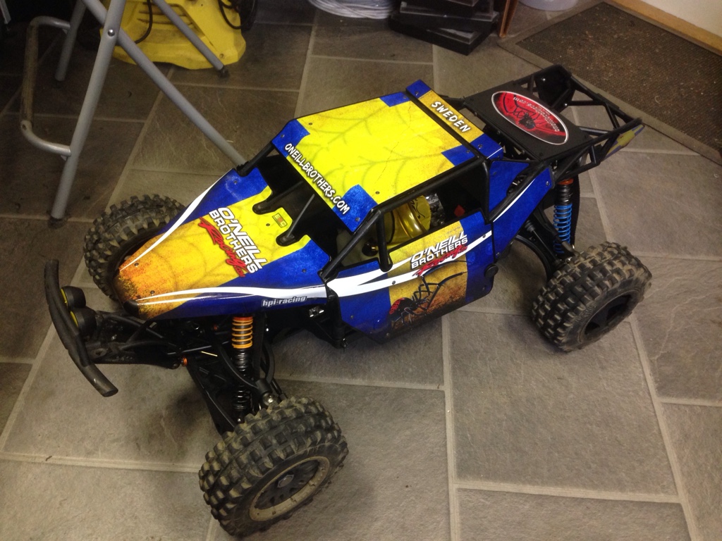

Post by Mats B » 14 Apr 2015, 19:46
Det sitter en 290 med en VRC Bigbore sidepipe monterad & det är en go gång i den nu, återstår att se om det blir preppning av puffran senare... :sunglasses:

Post by Dave » 14 Apr 2015, 20:50
Trevligt!
Ser bra ut Mats!
Vad körde du för olja och ventiler?
Re: "M' s" TrophyTruck Team Sweden
Post by Mats B » 14 Apr 2015, 20:53
Har 16 håls bak & ställbara 2 håls fram( på minsta hålen) med 20W gaffelolja.
Funkar kalas hittills.
Återstår att se hur det funkar på banan.

Post by Mats B » 21 Jun 2015, 15:03
Den funkade helt suveränt hela dagen ända tills servoräddaren behagade ramla i delar :doh:
Jag är supernöjd med setupen hittills .. :thumbsup:
