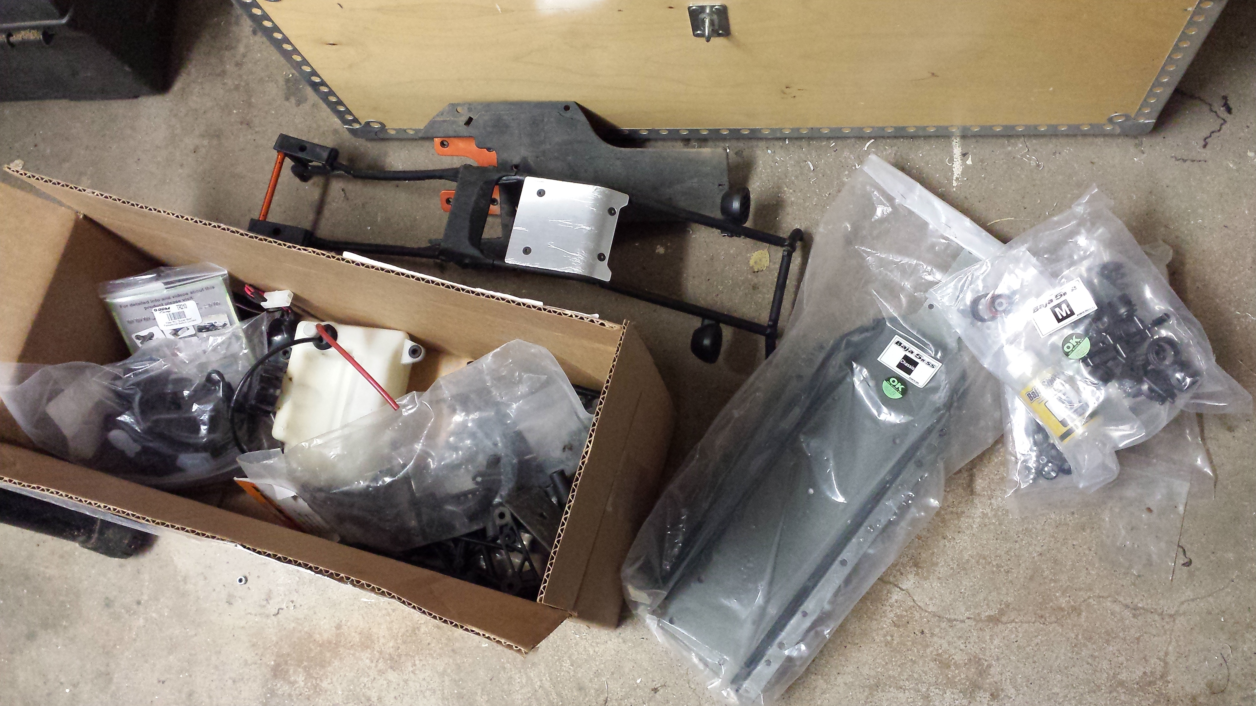

En del av högen med delar som ska ihop

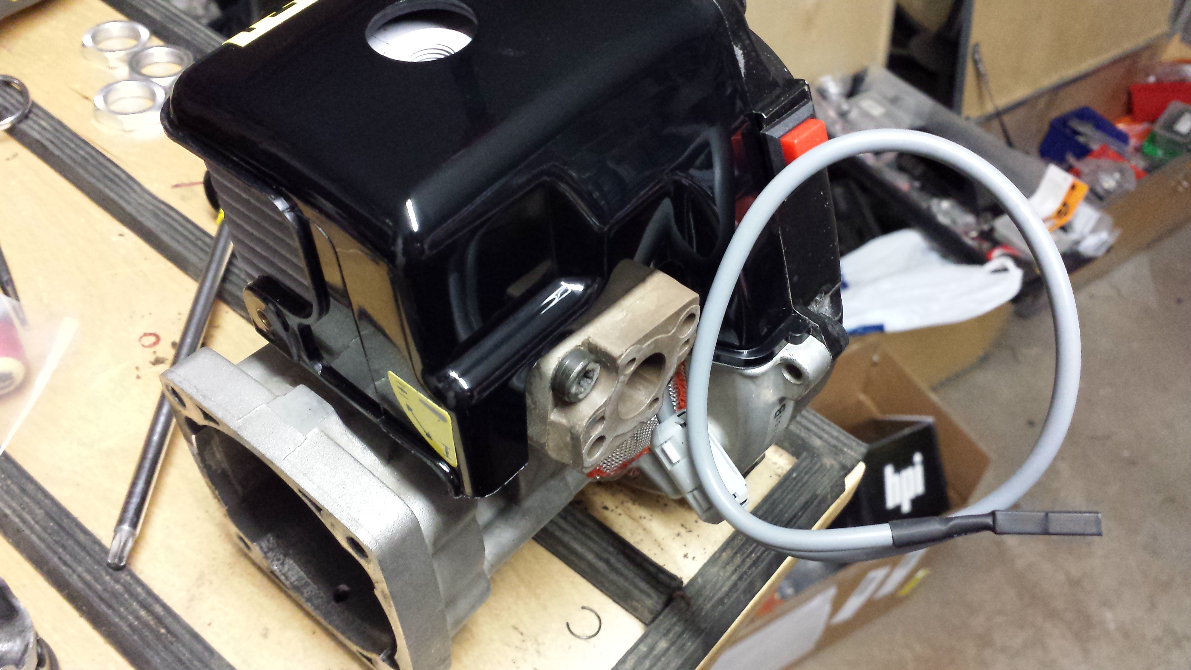

Motorn renoverad!
Ny kolv, kolvring och cylinder.

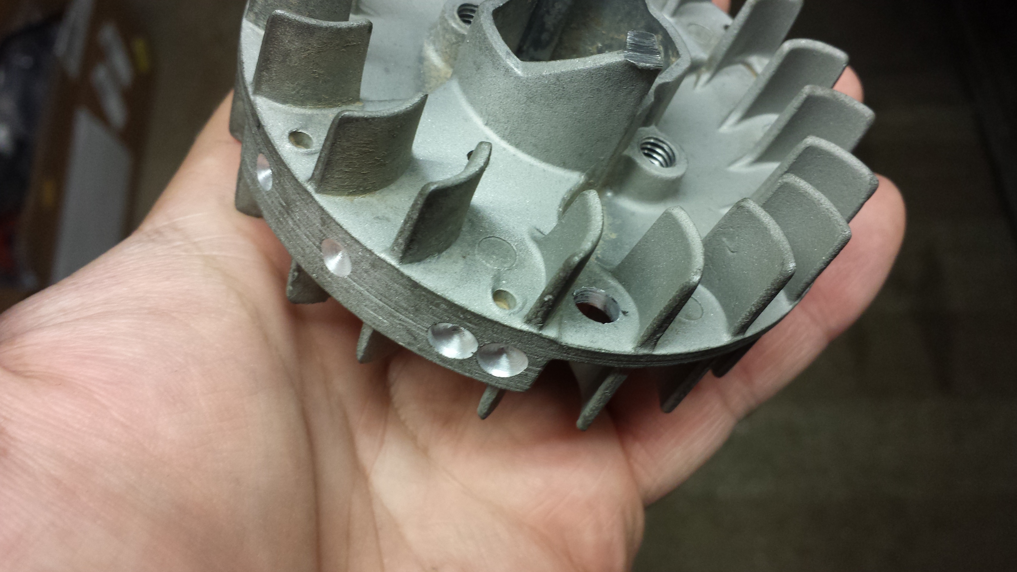

Balanserade svänghjulet och nätmoddade vevhuset.
Fått dit kabeln till killswitchen på tändspolen också!

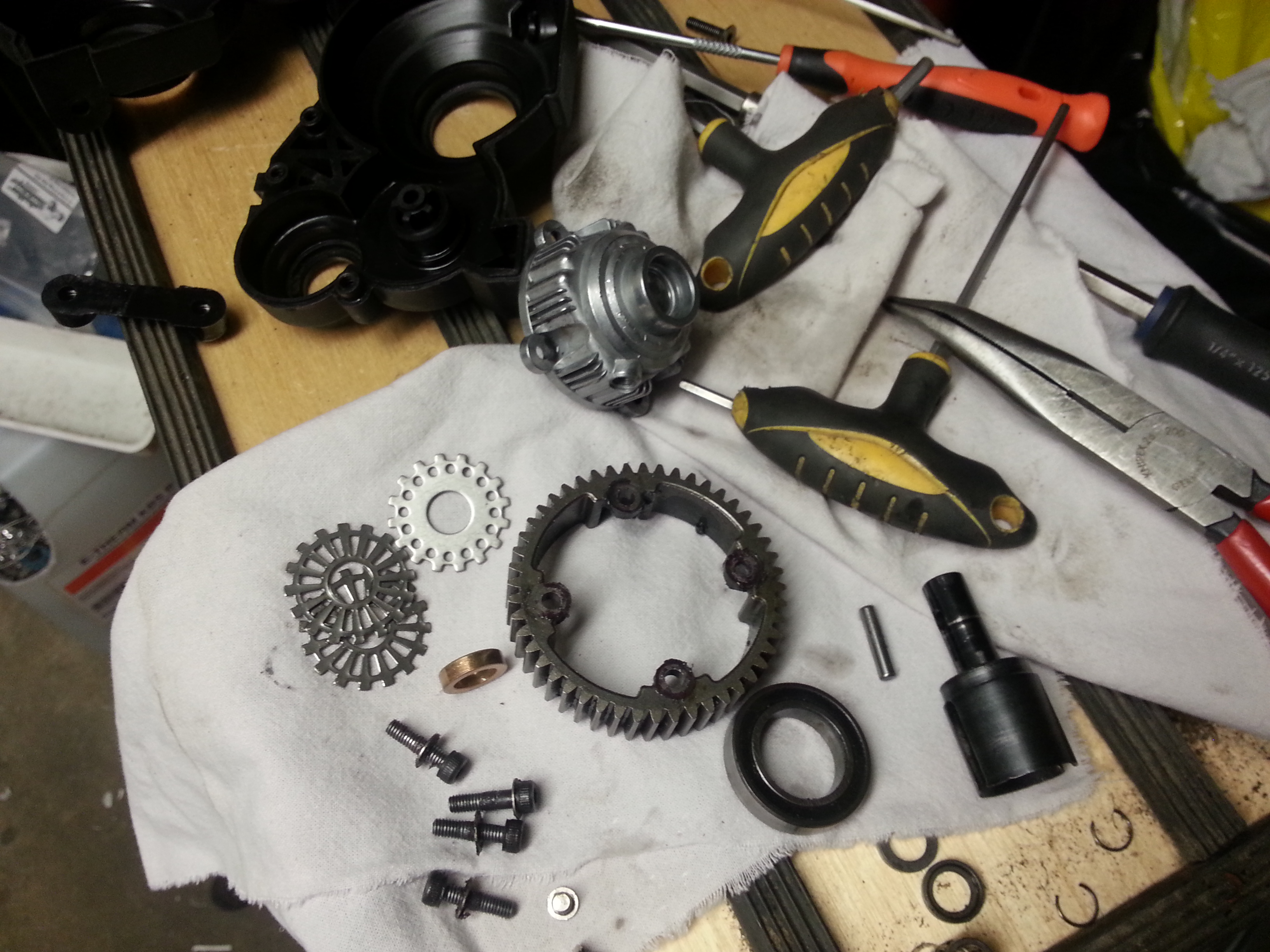

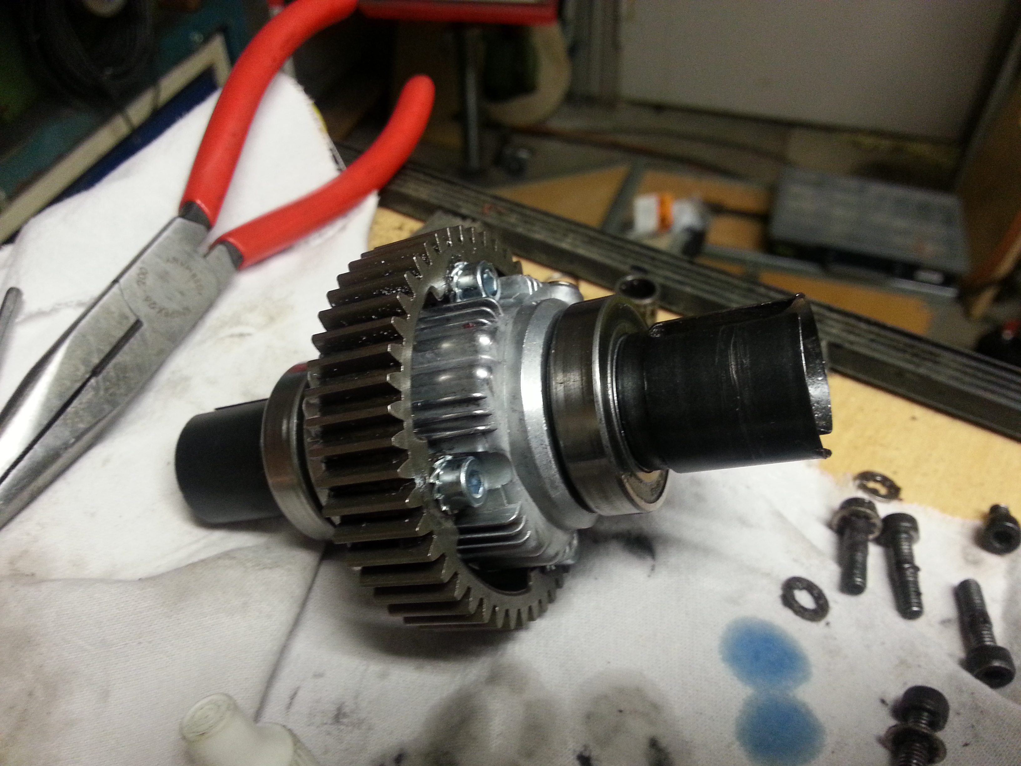

Post by Dave » 25 Oct 2014, 17:30

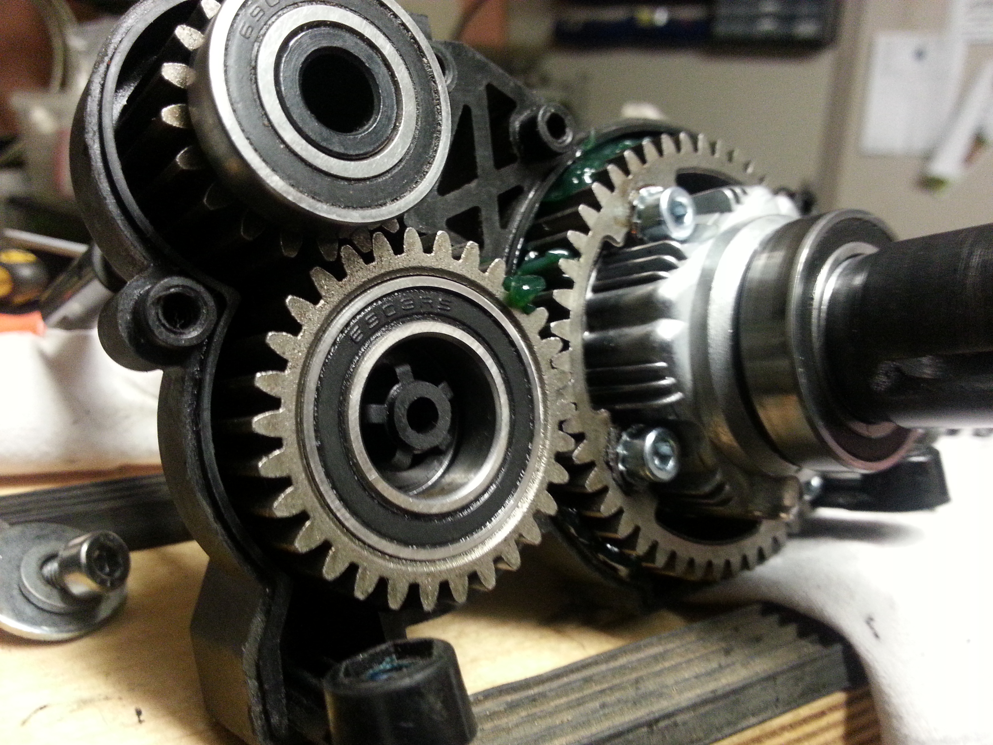

Har renoverat diffen och plockat med växellådan idag!

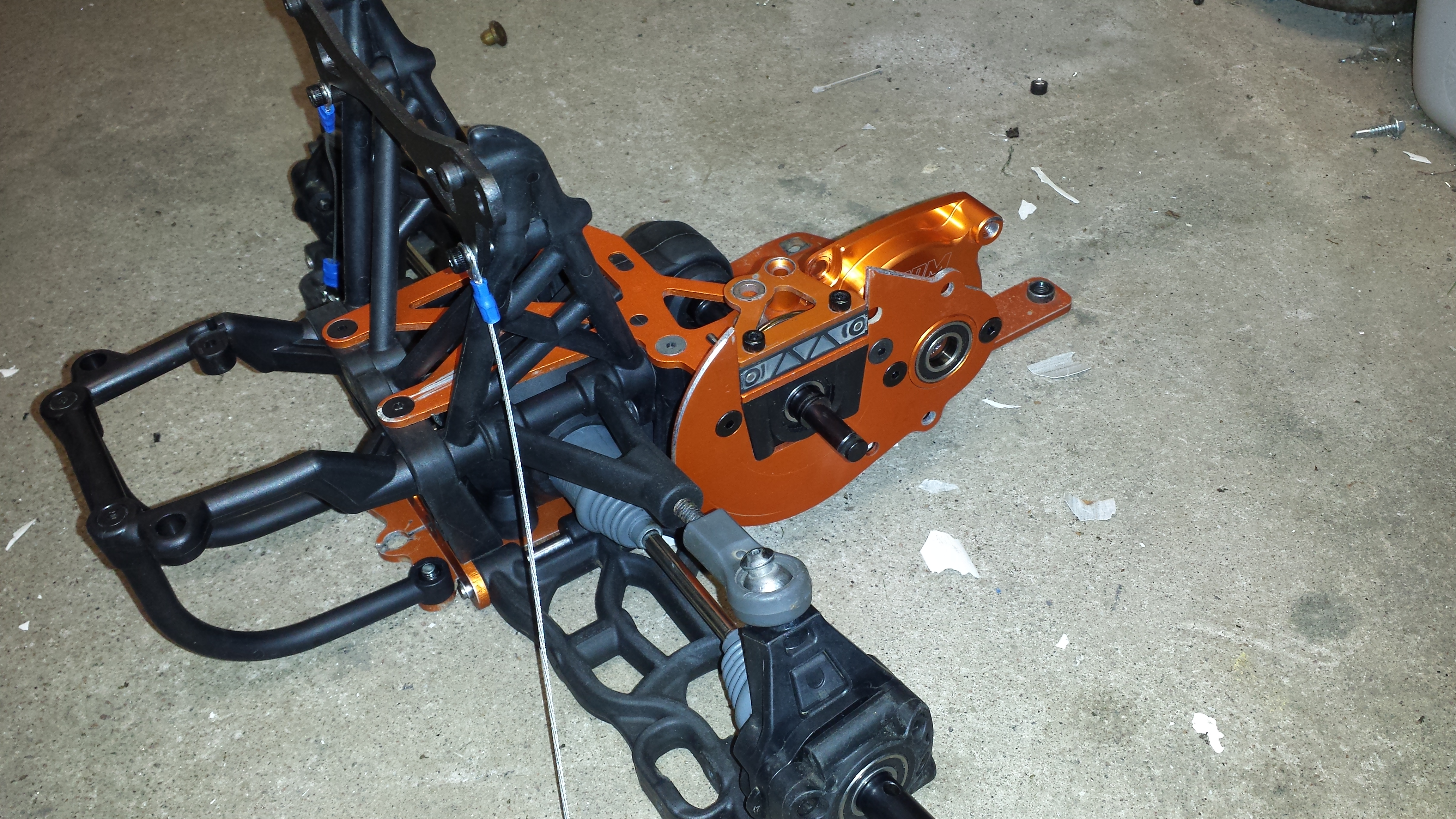

Post by Dave » 25 Oct 2014, 19:37
Hittade bara en original länkarm så det fick bli RPM istället!
Nya drivaxlar, Hostile damasker, bromshex och skivor.

Hur balanserar du svänghjulet?
Re: HPI Baja 5B SS "Sixten"
Post by Dave » 25 Oct 2014, 22:27
dreamcore wrote:Hur balanserar du svänghjulet?
Såhär:
dreamcore
Posts: 45
Joined: 09 Sep 2014, 18:10
Post by dreamcore » 25 Oct 2014, 22:35
Okej.. Hur vet du vart du ska borra?:)
Post by Dave » 25 Oct 2014, 22:50
dreamcore wrote:Okej.. Hur vet du vart du ska borra?:)
Svänghjulet stannar med den tyngsta punkten neråt......då borrar man lite där och snurrar igen.....tills det blir inkonsekvent och svårt att avgöra var det ska borras.
När jag är nöjd lägger jag svänghjulet på chucken på Dremeln och varvar upp den till några tusen rpm för att verifiera att det inte känns konstigt.
Vissa svänghjul är ganska bra redan från början, men alla går att få mycket bättre.

Vad märker man för skillnad i gången på motorn? Blir den lättare på varvet? Mer rapp? Många funderingar :)
Post by Dave » 25 Oct 2014, 23:08
dreamcore wrote:Vad märker man för skillnad i gången på motorn? Blir den lättare på varvet? Mer rapp? Många funderingar :)
Man märker det på att motorn orkar varva mer.
Så länge man har vibrationer och obalans, går det åt energi för att motverka detta hela tiden.
Dessutom sparar man ramlagrens livslängd med balans.

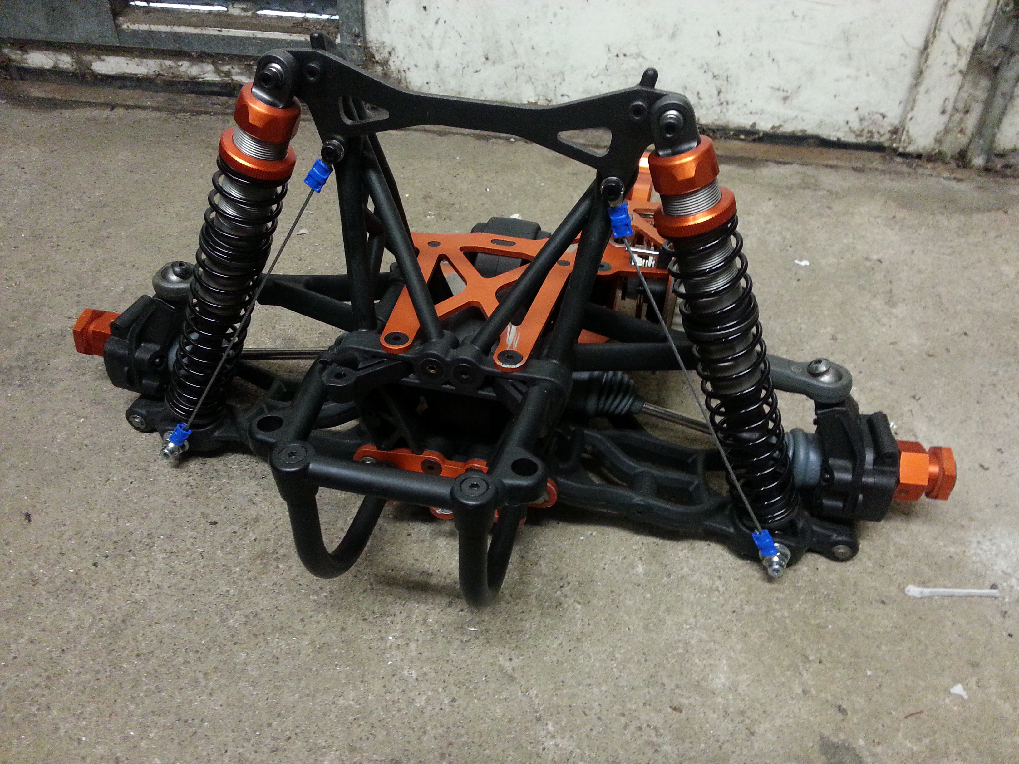

Post by Dave » 26 Oct 2014, 13:49
Röven börjar ta form!
Nya stötdämpare och hexar fick den också!
