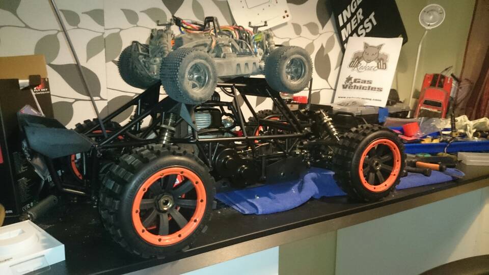

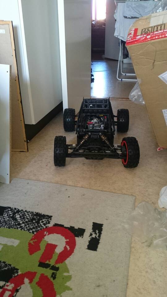

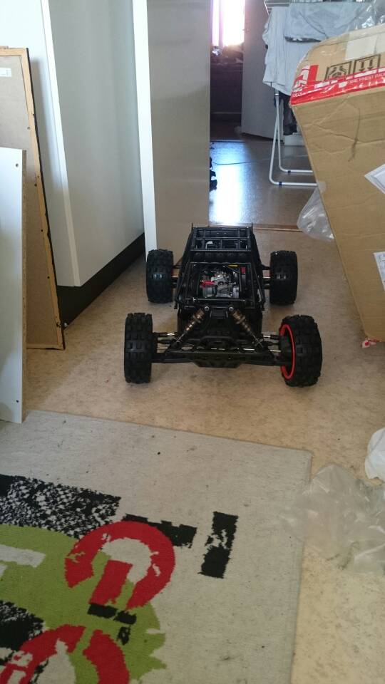

Då har det hänt lite med bilen :) fick hem den för en vecka sedan ungefär. Bara chassi utan däck.
Lyckades få tag på ett par vettiga däck och fälg, dock med 24mmhex, men dom är monterade så länge på 22mm hex.
Även fått montera en motor på 23cc. Kommer bli uppgradering av den sen.
Köpte lite hitec servon oxå. 27kilo på styrningen och 16 kilo på gas/broms.
Och så köpte jag sändare och mottagare på teknikmagasinet som funkar kanon till bilen :)

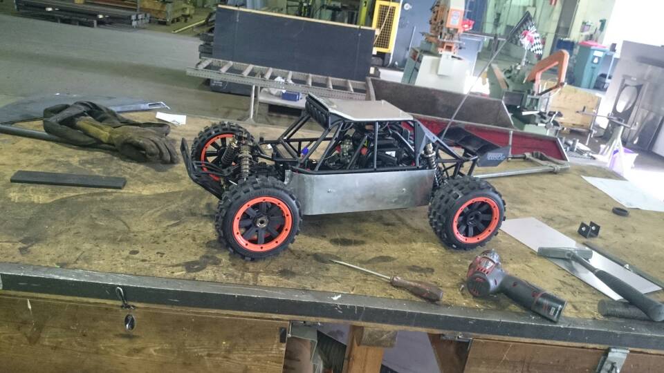

Så det som är på gång just nu är att jag snickrar en egen kaross i 1mm alu för att sen plasta av dom och få en lättare kaross :)
Även beställt ett aluämne som är 30x30mm så jag kan göra egna hexar i fräsen.

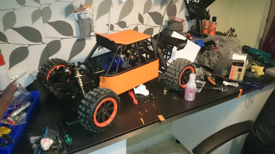

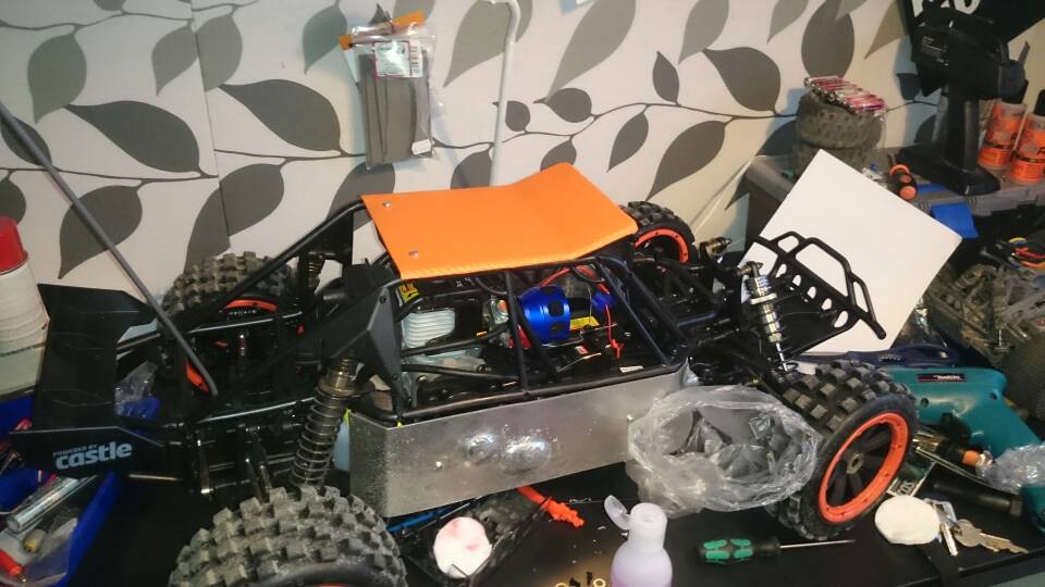

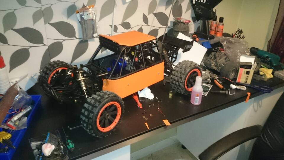

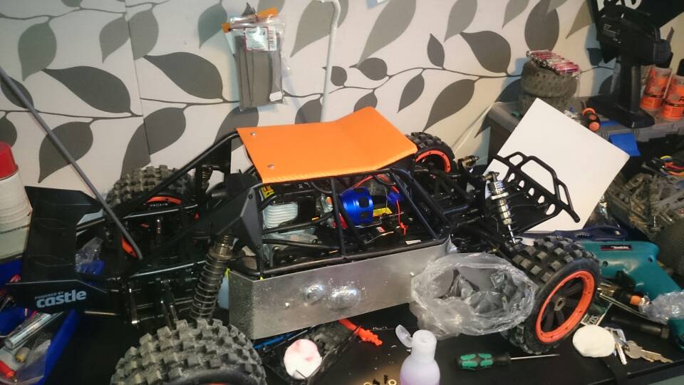

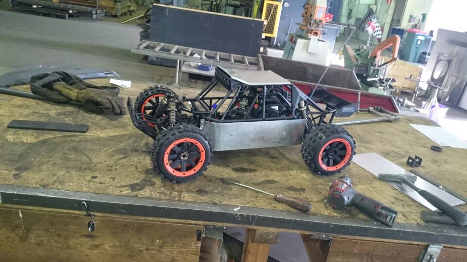

Sådär ser det ut i dagsläget :) håller fortfarande på med karossen som kanske syns :)

Se där ja. En tuff liten sak den där.

Det fick bli en panel till idag. Resten blir kanske klart imorgon :)

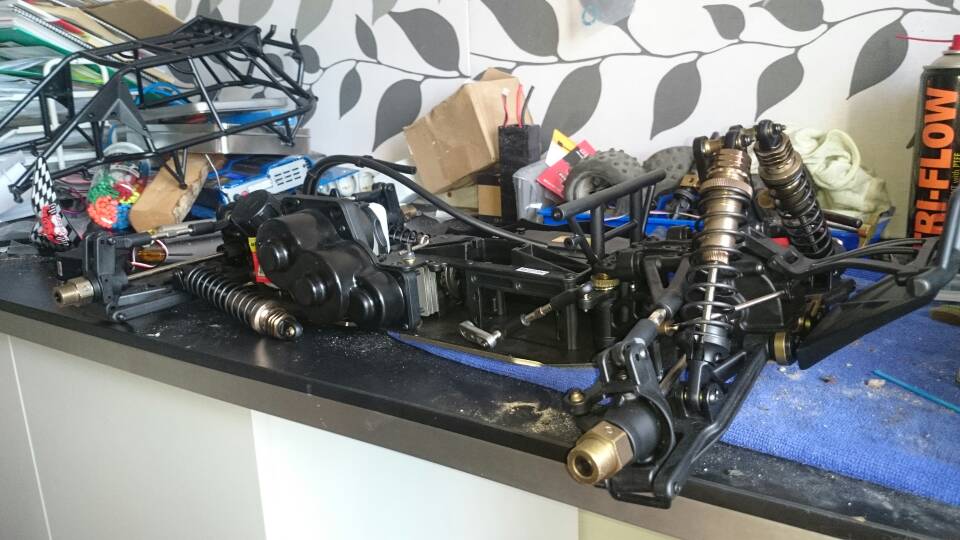

Det sista som hände och som oxå hindrade mej från att köra mer var att däcken låste sig helt. Bromsarmen va stum. Så tänkte att det hade kommit in nå skit där. Men har haft isär hela bilen nu och nu rullar däcken ibland. Sen är det precis som det ligger grus i huvuddrevet och låser allt. Backar man lite och rullar fram igen så funkar det en stund.

Antar att du har kollat så dreven rullar lätt och ser ok ut.. om du lyfter upp bilen och snurrar på ett däck verkar den diffa? Om jag kört sönder en diffcup så har ibland skit satt sig på tvären i diffen och låst upp drivningen. Alt blivit dom låst diff.

Därimot så rev jag ur motorn nu för att se bättre. Och bromsskivor är i nått kompositmaterial. Sitter två st på en fyrkantsaxel men dom sitter helt löst på den. Och när det låser sig så sitter dom snett.. Undra vad man gör åt det?

Skivorna är lite lösa och vingliga när bromsen inte ligger på. Därimot så skall skivorna vara på den fyrkantiga delen av axeln, den borde ju sitta på rätt håll :) men det kan ju vara så att en lr båda stoppskruvarna har släppt så att den kan röra sig för mkt i längsled.
