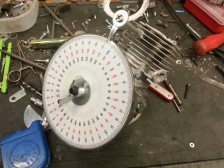

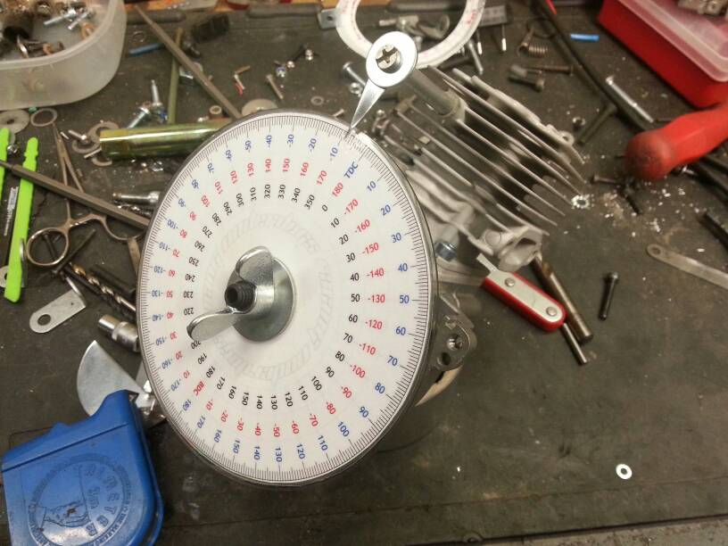

Har precis tillverkat en bättre gradskiva och nål för att mäta porttider.

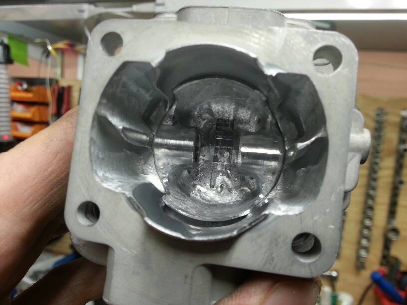

Köpte en CNC kolv från Gizmo mest för att se hur mycket den vägde och såg ut.
26g !
Det går ju inte för sig på en 36mm!
Nu är den strax under 24g!
Med Dremeln i högsta hugg gav jag mig på cylindern ordentligt också.
Rally har lurat in mig på ett testspår och jag är för nyfiken för att låta bli....

Post by KaptenMagnus » 22 Mar 2014, 23:18
Du har alltså toppen på kanalerna och botten på kolven i samma höjd när kolven är i topp eller?
Re: Sv: Dave's Baja 5T "Kraketen"
Post by Dave » 23 Mar 2014, 07:03
KaptenMagnus wrote:Du har alltså toppen på kanalerna och botten på kolven i samma höjd när kolven är i topp eller?
Nej, på bilden är kolven inte i topp på långa vägar....

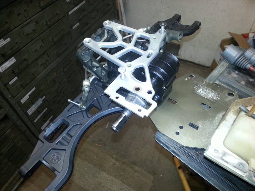

Post by Dave » 23 Mar 2014, 20:04

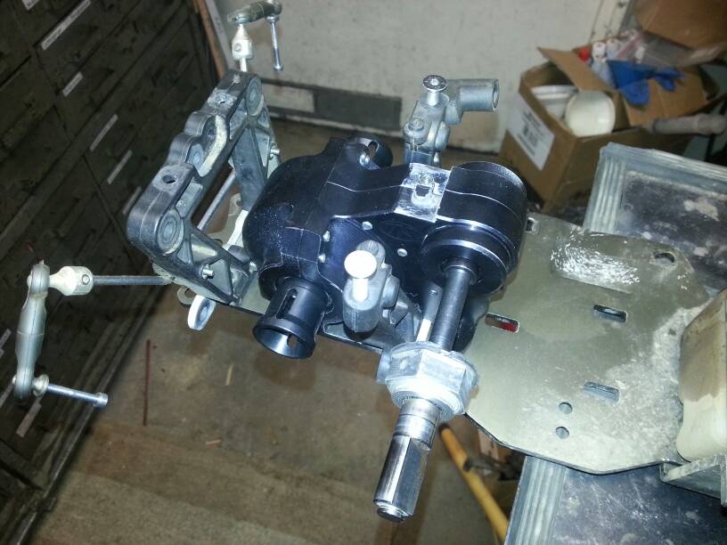

Har äntligen fått börja med ombyggnationen.
Nyrenoverad TR QD med nya FLM diffaxlar.
Har fått dit länkarmarna bak med de långa rostfria M6 bultarna.
Många verkar ha haft problem med passformen ihop med QD huset och det är väldigt tajt, men inget som inte gick att lösa med lite Dremlande.
Re: Dave's Baja 5T "Kraketen"
Post by KaptenMagnus » 23 Mar 2014, 20:36
Jäklar va grymt det ser ut med dom bärarmarna på!!!!

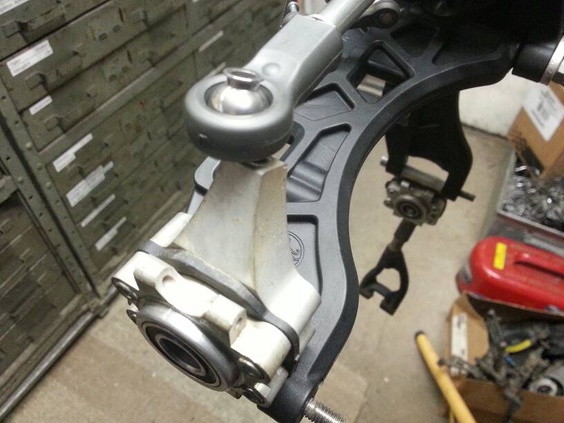

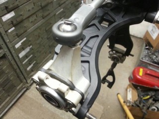

Post by Dave » 24 Mar 2014, 21:22
Inget jag pillat med ikväll har funkat....inget!
Planen var att få ihop bakändan på bilen men istället krullade utropstecknen ihop sig till frågetecken....
Som andra rapporterat om, verkar hubben hamna lite för långt fram med X2e.
Det innebär att det stretar lite när man ska ha ihop det.
Jag kör RPM övre länkarm bak, men problemet ska tydligen finnas även med Krakens egna.
Post by Lusse » 24 Mar 2014, 21:27
Det stämmer det,jag hade det problemet på mina länkarmar.
