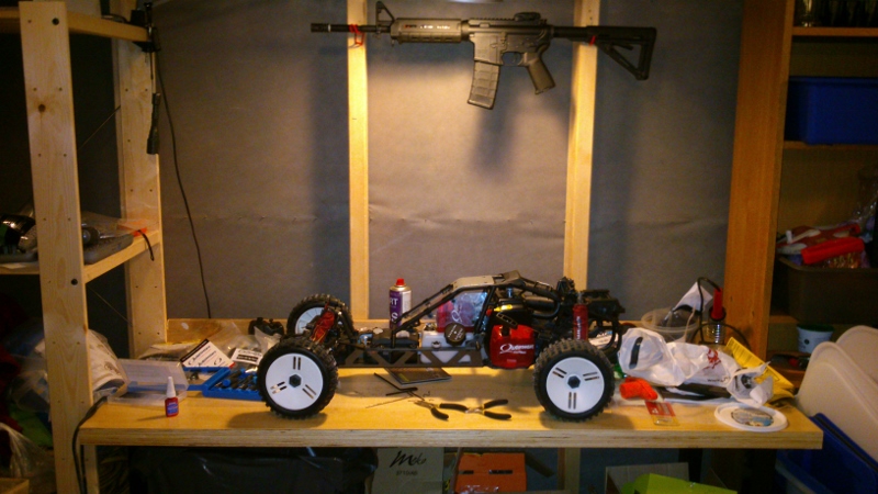

Köpte bilen förra året men det blev inte mycket kört, i år har det blivit mer och då blev det tydligt att en hel del uppgraderingar var nödvändiga för att kunna köra mer och repa mindre…
Köpte en rejäl låda blandade hop-ups från ebay.de till vrakpris och nu skruvas det för fullt inför nästa säsong, kan nog bli lite höst/vinterkörning också.
Recept Baja 5B Tag en ny HPI Baja 2.0
Lägg till:
- Vertigo Performance Vented Clutch Cover
- Boot protectors
- Turtle racing shock brace Front + Rear
- RPM front bumper
- GPM alu rear bumper
- GPM alu hub Front + Rear
- UberRC extenders Front + Rear
- RPM armar fram och bak
- GRP limmade GWH73/76 Bulldog hjul
- Mielke rear mount tuned pipe (Ingen toppeffektsvärsting men den verkar ge bra vrid och är rätt tyst)
- Outwears + nätmod av motor
- Limiters
Samtidigt kändes det som att det enda rätta var att lägga till en backup/lånebil också. Dvs köra mer och skruva mindre när det gäller samtidigt som det alltid går att få med en kompis att köra med.
Efter några misslyckade försök att köpa en bättre begagnad bil på Blocket så blev det en ”Dave bygger bil” deal.
En låda begagnade delar + Daves flinka fingrar resulterar i en körbar bil.
Recept Baja 5B HPD (HopPlockad av Dave)
1xBegagnad HPI Baja 5B SS
- Genomgången och renoverad drivlina.
- 26cc 2-bultad motor med Walbro 668 förgasare.
- HPI´s SS trimpipa.
- M5 moddad klocka och piniong.
- Limiters.
- Nätmod på motor
- Skruvmoddade framhubbar
- Outwears
- Samt DDM clutch cover som jag fick med i ebay lådan.
- Toobz på inre
Hade inte tänkt kitta bilen er eftersom det är en backup men eftersom den andra bilen blir så bra till ett löjligt lågt pris så finns det utrymme att lyfta denna också.

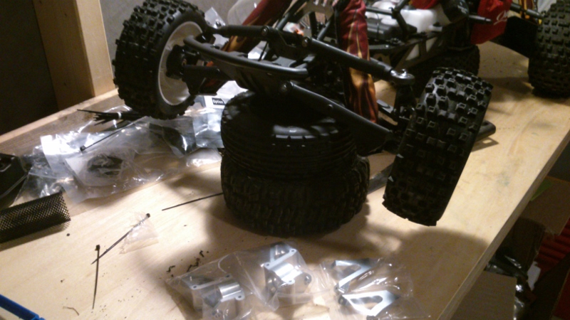

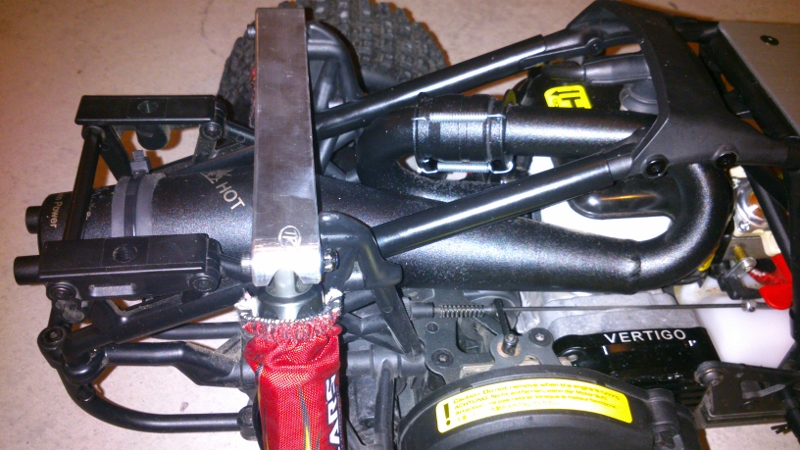

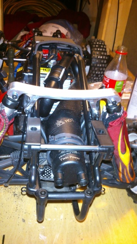

Börjat skruva på delarna nu så det artar sig lite sakta, grymt mycket bra delar i ebay lådan..
Kapat buren och monterat Quick release rör, shock brace, mm.
GPM hubbar och UberRC extenders samt bumpers fram och bak blir nästa stint i garaget, sparar RPM armarmarna till jag kör sönder något.

Re: Kronop's Bajor
Humm skum pipa är den bra?
Re: Kronop's Bajor
Har bara kört lite med den, bättre original burk... ja.. men det säger inte mycket.KaptenMagnus wrote:Humm skum pipa är den bra?
Verkar ge mer vrid framförallt men även lite mer på topp, låter relativt dovt vilket är ett plus tycker jag.
Eftersom den följde med "gratis" från ebay så tänkte jag prova den innan jag investerar i en Dominator.

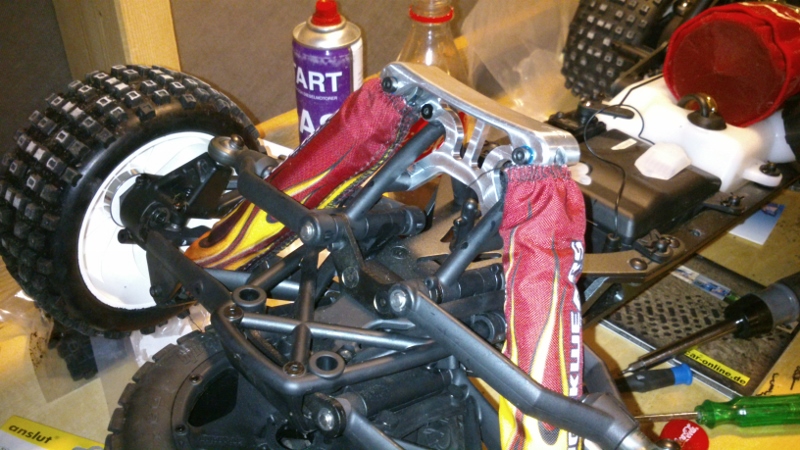

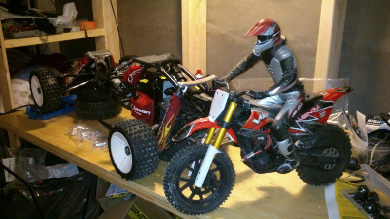

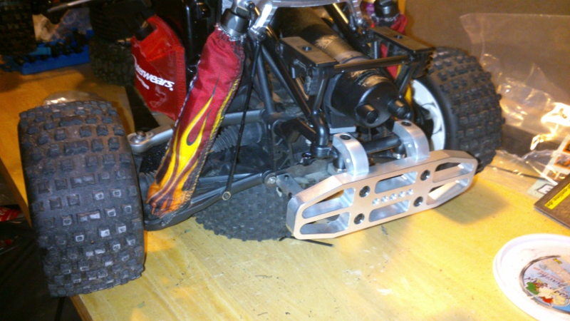

Privatlivet pockar på så idag kunde jag bara "gömma" mig i garaget i 20 minuter...
RPM bumper monterad, GPM hubbar på g men det får bli en annan dag... GPM dito där bak, pipan ligger väldigt väl skyddad med denna set-up Storleksjämförelse mot en annan LS historia
Re: Kronop's Bajor
Hittade inget bra ställe att köpa metallnät/duk när jag skulle nätmodda motorn så jag klippte ut en bit plastnät ur en rulle skydd till frukträden.
Har fortfarande inte lyckats hitta något annat än alu nät av den typ som man använde för att laga rosthål med när man var ung och fattig.
Hursom så tänkte jag kolla om de tålt värmen och samtidigt näta igen en del av öppningarna i underredet
Inga smälttendenser än iaf.
Tog de sista bitarna och klämde fast mellan tank/mottagarlåda och underrede, håller det värsta utanför iaf. skulle jag tro.
