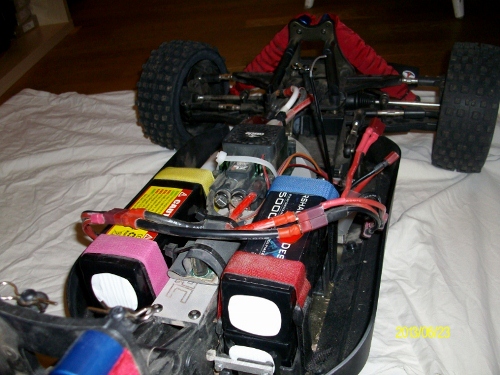

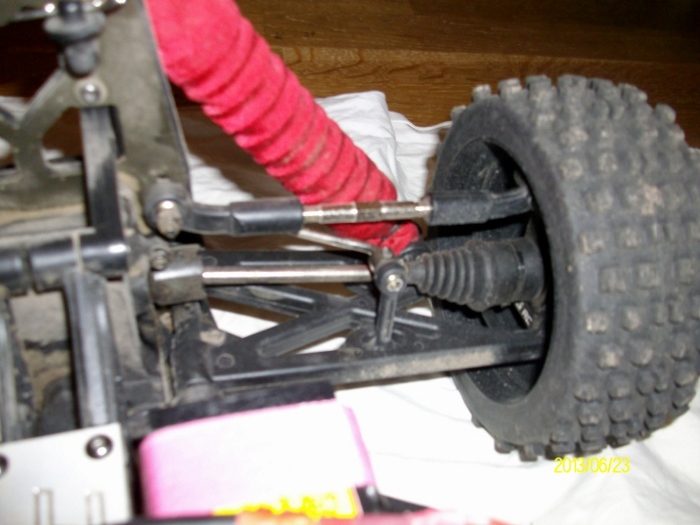

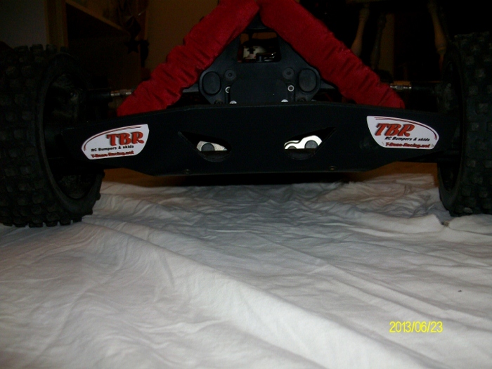

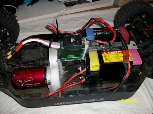

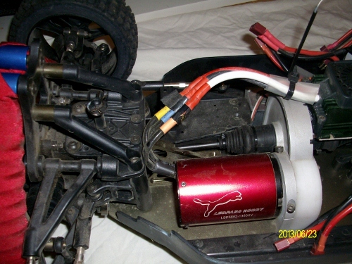

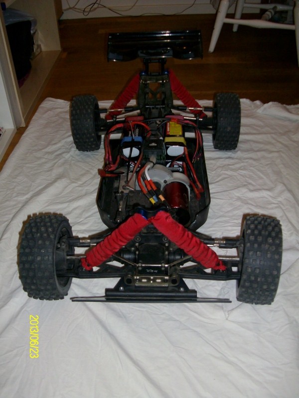

Här är mitt nya large scale projekt.
Redcat xbe modifierad. Bilen är en std bil som är modifierad en hel del. Chassi, motor, transmission, CPU, strömförsörjning mm.
Fakta: 7075 rc chassidelar och transmission, LPB 5682 1380 kV. Mamba XL fartreglage. 4x5000 mah lipo, lätt körtid 30 min med normaltemp på motor och accar. HPI drivaxeldamasker med fett i knutar. Stötfångare från T-Bone, mm. 48/10 utv i transmission. Radio GT3B. Ska försöka att lägga ut lite bilder på bilen. :drive:
Lite bilder efter kvällens race.
