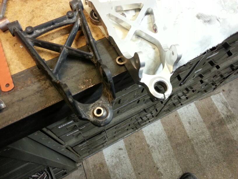

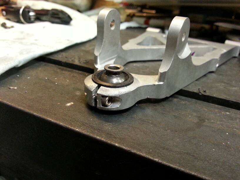

Har bara börjat renoveringen av länkarmarna i aluminium som hade helt utslitna nedre kulleder fram och istället för att kasta dem i soporna, vilket hade varit det mest logiska alternativet, bestämde jag mig för att fräsa upp hålet, och svarva till ett fäste från en sprucken länkarm i plast att pressa i hålet.

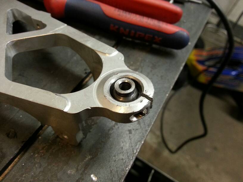

En trasig länkarm i plast som offrades.....
Fräste ur länkarmen och svarvade av bara kulleden från originallänkarmen
Denna hylsa pressades ner i alumimiumet tills den nådde kanten jag sparade i hålet.
Låses med två skruvar till som inte finns på bilderna.

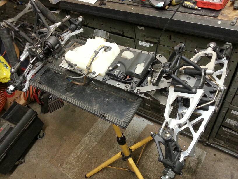

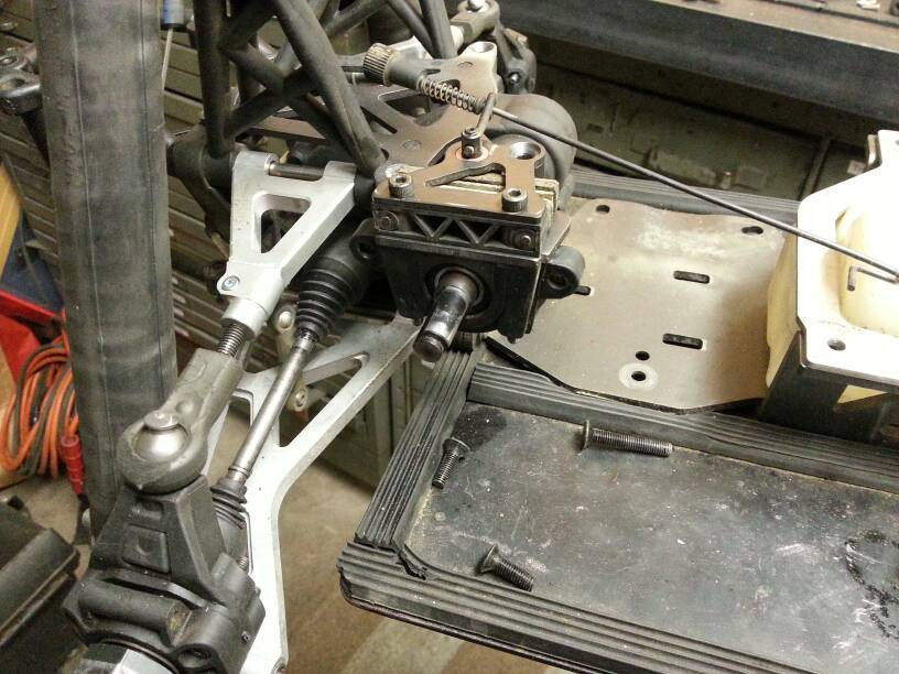

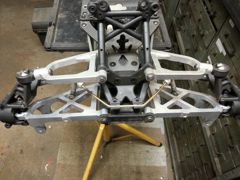

Har monterat länkarmarna i aluminium nu.
Såhär ser det ut så långt....
