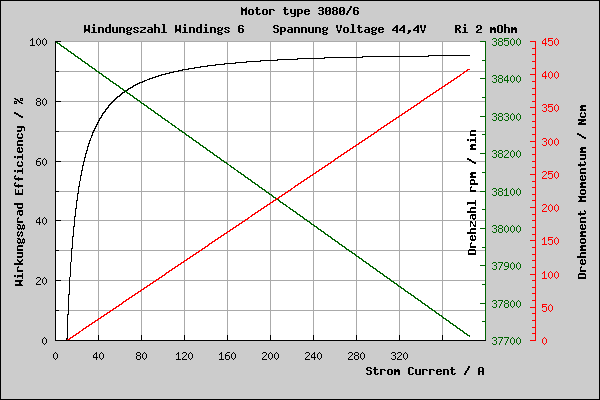

Post by Hippen » 15 Oct 2012, 17:42
Hej.
Jag blev chockad själv över storleken, skall tydligen ge 13,8 hk på 12 celler och 20 hk jämt på 15 celler.
Har tänkt köra på 12 celler.
Kv ligger på 875 och vikt på 1650g
Accarna ligger på ca 1200g (ej beställda än), undrar om man orkar bära den, får nog förstärka fjädringen
på 1/1 bilen.
