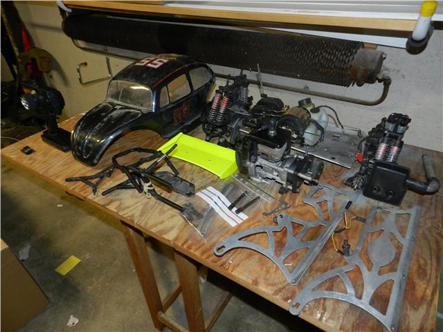

Tänkte de kanske är dax man starta en projekttråd istället för att occupera andra ställen på sidan..

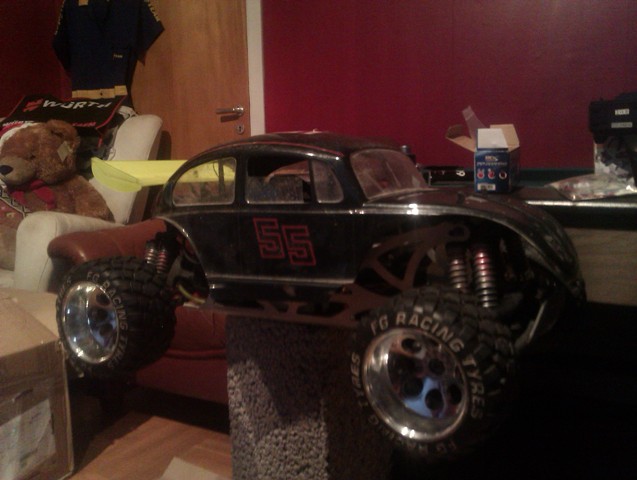

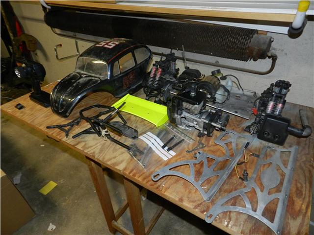

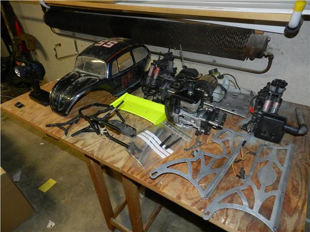

inköps skicket
detta var skicket man köpte bilen i från tradera, sen började klurandet :hmm: om hur bilen skulle sitta ihop
de tar sig

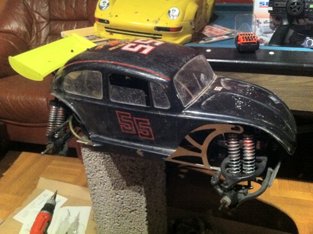

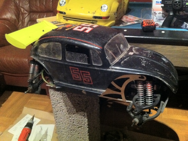

efter några kvällars klurande å ett inköp av ytterligare en FG bil så hade man kommit så här långt :hammer:

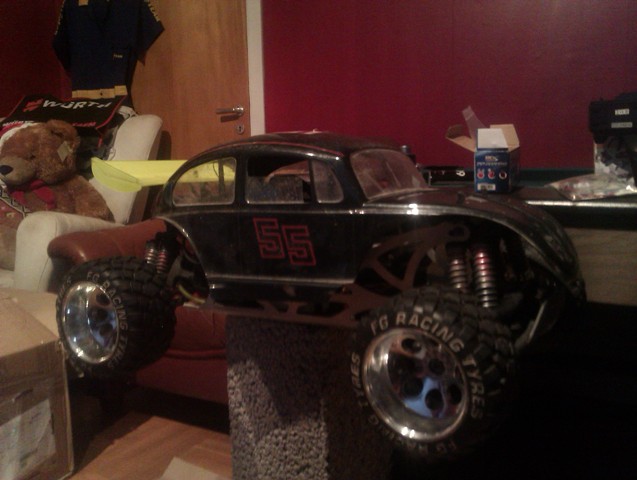

nu saknades bara hjulen, men efter en annons här på forumet så va de inhandlat också. så nu trodde man att man skulle få ut å leka :drive:
klart
men hur ja än försökte så ville den inte starta :mad:
efter ha rivit i sär maskin upptäkte jag att de satt en +2stroke vevaxel i den vilket för modligen var osaken till att den inte startade, så nu ligger motorn i delar i väntan på att man ska bestäma sig hur man ska gå vidare...
de var nog allt so far så att säga
Har något som börjar likna en FG Beetle Pro och denna ska styras med en futaba 2pl-2.4g...
