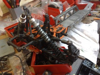

Knappt att man vågar lägga upp en ny projekttråd när läget är som det är, men jag känner att jag måste..... :clap:

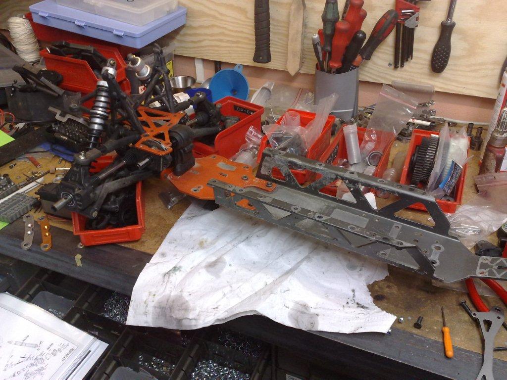

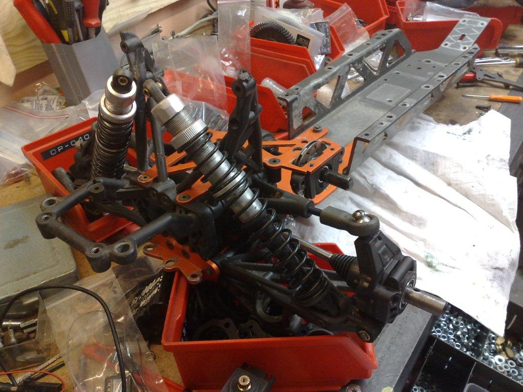

Har börjat arbetet med att plocka ihop en Baja 5B SS av alla delar jag har haft liggande i reserv.
En del är eget ihopaplock, och en del är delar som jag köpt/bytt/fått av er andra här på forumet !
Såhär såg det ut efter en halv kväll i verkstaden.....
Re: HPI Baja 5B - Skrotbajan
Post by Malte » 17 Aug 2011, 23:31
Haha, roligt namn på bilen! Du måste ju ha mera delar än mig liggandes... Men du får jobba lite på vinklarna på stötdämparna bak bara! Är det med denna du skall köra ifrån Robban´s 5B nu då i Karlskoga?

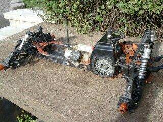

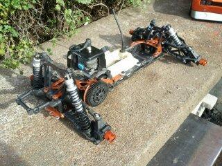

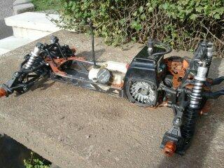

Efter mycket letande och pillande har jag faktiskt lyckats att få ihop chassit komplett.
Det jag saknat är plastkonan ovanpå den nedre yttre kulleden på styrspindeln.
Tillverkade en själv i svarven ;)
Saknade också stålaxlarna till länkarmarna fram, men jag hade 6mm rostfri stång liggande, så jag kapade till nya och svarvade upp spår för e-clipsen (spårryttare)
Nu saknar jag länkaget från styrservo till servoräddaren bara.....och störtbågen med fästen och lite småkrafs runt motorbågen.....
Radiolådan är på ingång i veckan, och har en Desert-Rat kaross liggande till den också.
Finns även en omgång kompletta hjul liggande, och en komplett 2,4GHz radio till den.
Trodde knappt själv att det skulle räcka till en hel bil, men det blev till och med lite prylar över..... :doh:

Post by Lusse » 21 Aug 2011, 21:52
Var för gjorde du inte gänger i stället? Då hade du haft muttrar i ändarna istället, som håller bättre..

Post by Dave » 21 Aug 2011, 22:02
Testade det först, men låsmuttrarna tog i styrmekanismen så det byggde för mycket.....
På den övre länkarmen gjorde jag så med mutter , och det funkar ju fint, men inte på den nedre.....
