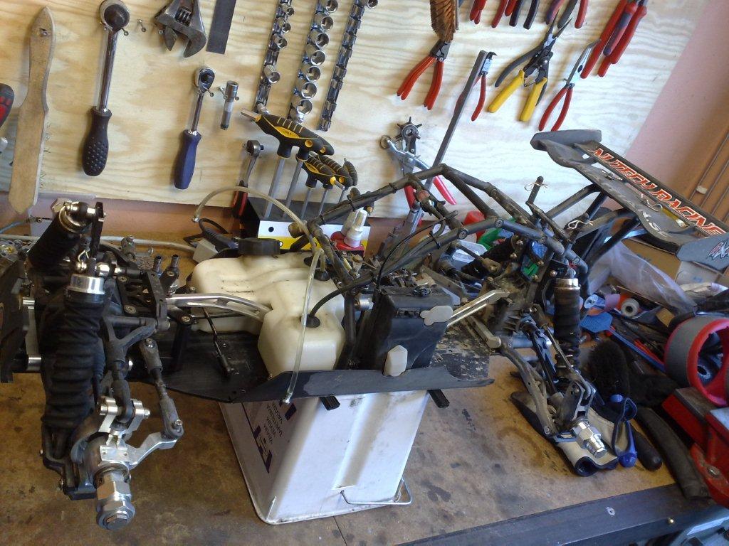

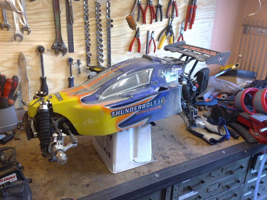

Givetvis börjar projektet med att plocka ner hela bilen och se vad som behöver ha sig en omgång......
Nutech Thunderbolt II SS 4wd - "Dunderklumpen"
- Posts: 11717
Dags för en ny projekttråd om min nyhämtade 4wd TBII SS.

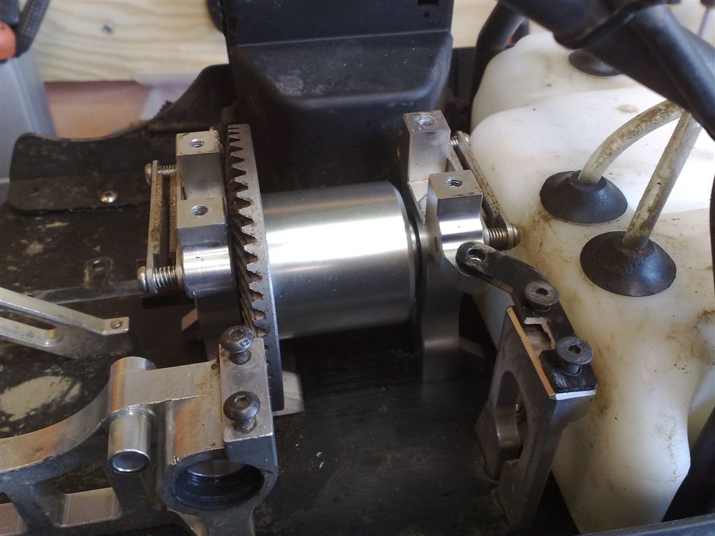

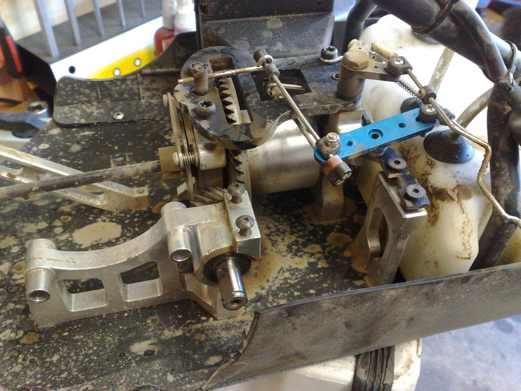

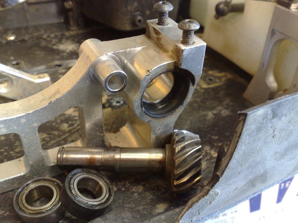

Gav mig på mittendiffen först, och insåg när jag plockade ner den att kullagren till piniongen för krondrevet var helt lösa....
Inte så konstigt egentligen med tanke på att det är ståltätade lager som gärna släpper ut fettet och in med skiten, vilket gör att lagersätena blir smorda, och lagren släpper.
Sen "vandrar" krondrevet lite när man roterar diffen.
Troligtvis är drevet bearbetat, och därefter härdat på fel sätt, vilket gör att drevet slår sig lite i uppvärmningen.....

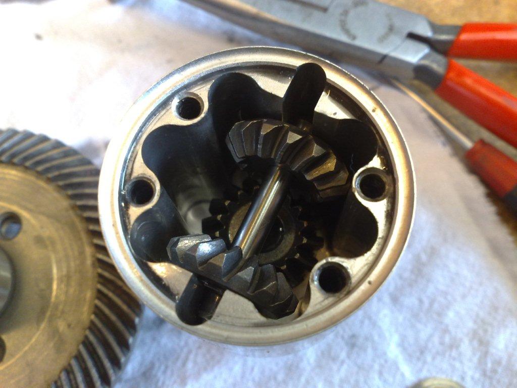

Hade inga större förhoppningar att diffen skulle vara nåt underverk i varken utförande eller precision, men jag måste säga att dom faktiskt har jobbat lite med den....
Hade ju gärna sett att axeln till diffdreven hade suttit fast med ett genomgående hål igenom hela diffhuset, men diffen var schimsad och helt ok.
Tätningen på utgående axlar vad dock redan skrot efter 3 tankar......o-ringarna var utslitna, och behöver bytas.
Tyckte jag hade o-ringar i samma storlek, men dom är troligen lite för tjocka, vilket gör att det pressar ihop diffdreven när man skruvar ihop diffen, och då komprimeras o-ringarna lite lite varje gång diffaxeln rör sig över en kugg.....kanske detta som ätit upp original-tätningen.....vet ej....

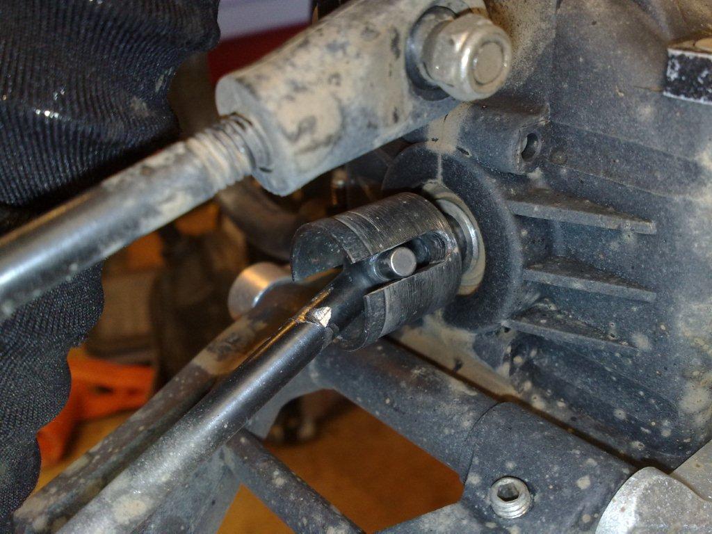

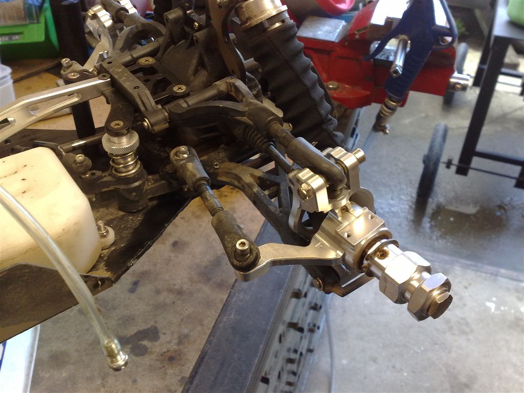

Medan jag stod å filurade på detta, föll min blick på nåt annat som behöver lite uppmärksamhet....drivkoppen käkar drivaxlar.....men det går att justera markfrigången på bilen, så det ska vara enkelt åtgärdat.....

går det inta att svarva bort nån milli
længst ut på kopparna?
- Posts: 11717
Re: Nutech Thunderbolt II SS 4wd - "Dunderklumpen"
Svarva i härdat material är inte enkelt, men det kan gå att slipa ur en aning med en Dremel eller liknande....huSSe wrote:går det inta att svarva bort nån milli

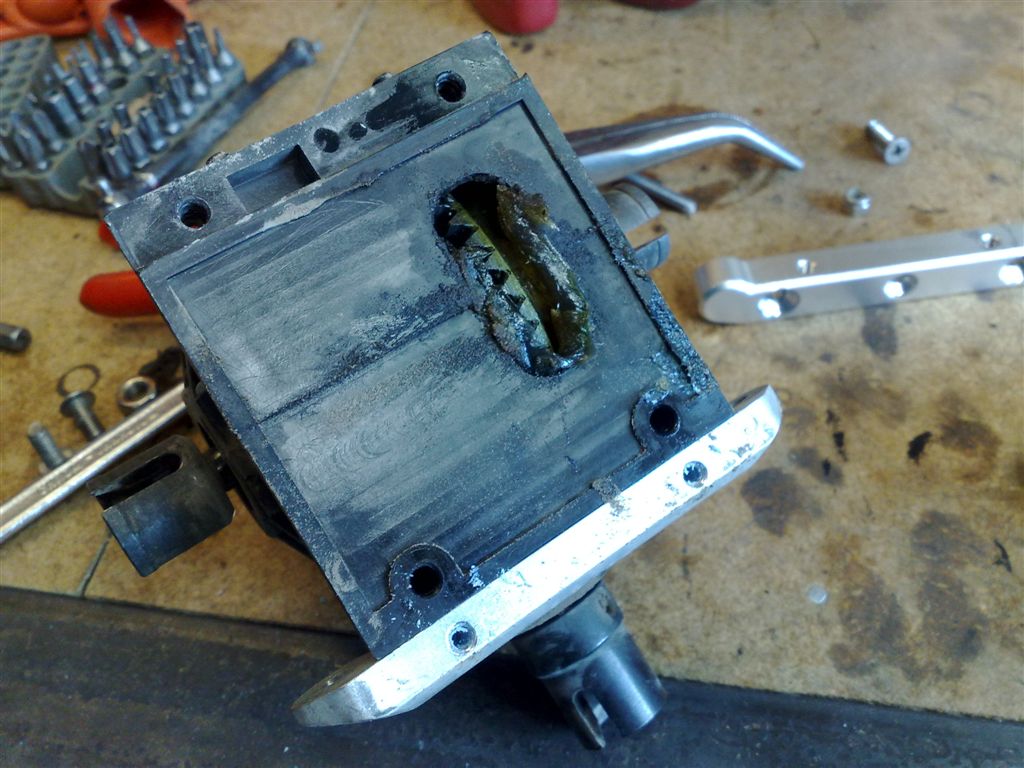

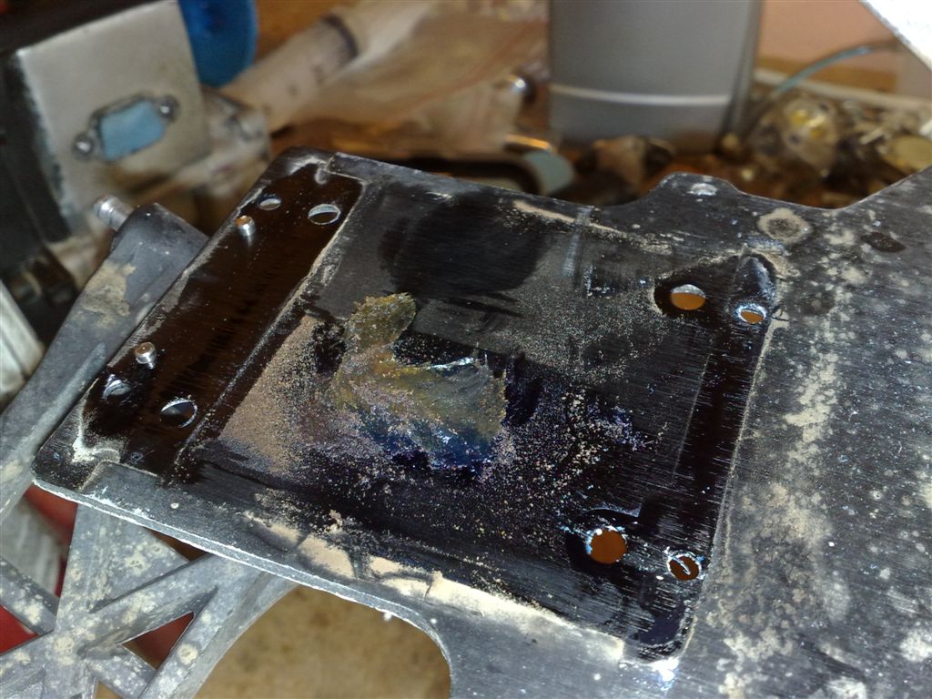

När diffkåpan väl var loss, såg jag att det nog var en bra idé att kika närmare.....
Kåpan är öppet på undersidan mot chassit, där gruset och sanden givetvis älskar att krypa in.....
Gott om fett, men det hjälper ju inte när det är blandat med sand !
Det hade dragit upp en hel del sand upp i diffkåpan
Det får bli nån form av packning där sen.....
Just nu avstannar projektet i väntan på nya kullager från KLG, för jag tänker inte plocka ihop prylarna med de ståltätade lagren igen.....
Jo, förresten.....ett ståltätat lager kommer jag att återanvända, och det är det som sitter på ingående piniong i diffkåpan, närmast krondrevet. Det kändes helt ok.
Resten av lagren skrapar och knastrar, och visst går det att få ur gruset ur dem, men knappast värt jobbet.

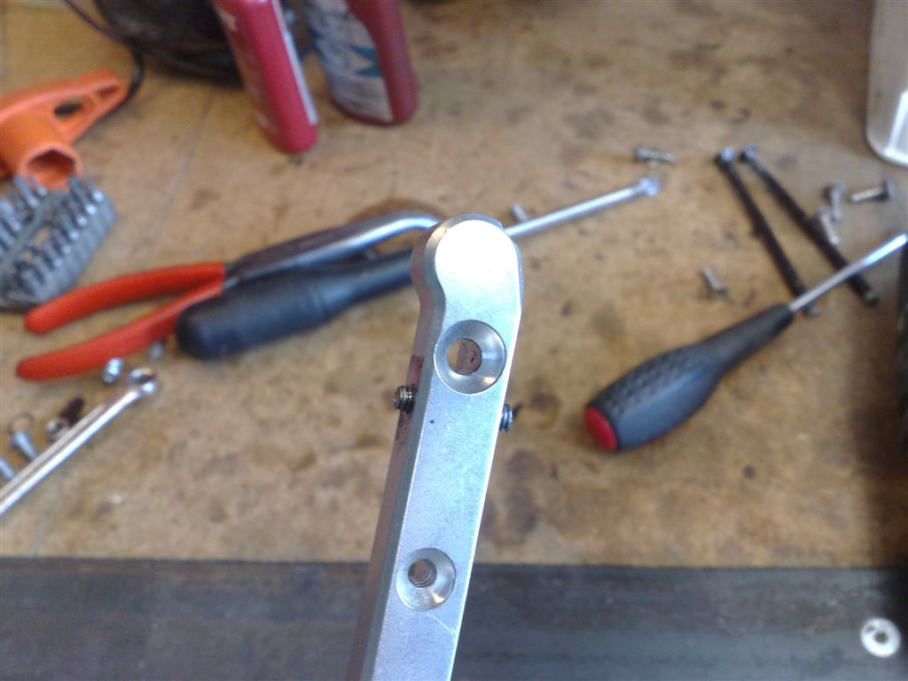

En liten detalj på HPI adaptrarna är ju också ganska intressant.....
Om ni tittar npga, ser ni att det sitter en låsring för att låsskruvarna inte ska lossna ur hubben, men att dom har svarvat spåret för denna låsring vid sidan av där skruvarna sitter.....lite synd att när dom ändå gjort momentet, att det är helt i onödan.....
