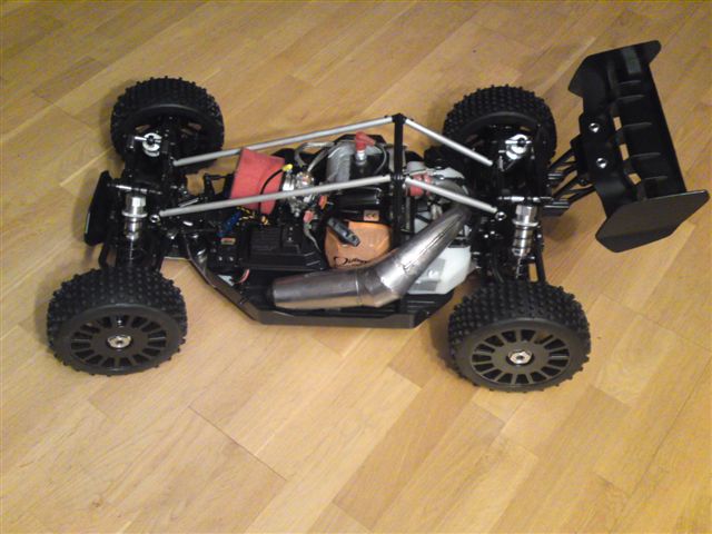

Da er det på tide at jeg legger ut litt info her på det svenske forumet også.
Jeg har kjøpt 2 stk Mcd`r og jeg ser det har vært litt snakk om reedcase motorer i mcd...
Jeg bygger motorene mine selv , med deler kjøpt fra DDM..
Begge bilene er nye og jeg ikke ikke fått testet dem enda , men den ene reedcasemotoren brukte jeg i sommer i den ene rr evo 3`n jeg hadde... Det FUNKER bra... :-)
2 x Mcd rr v4. Ts reedcase re-load edition. + + +
No bøøøp.

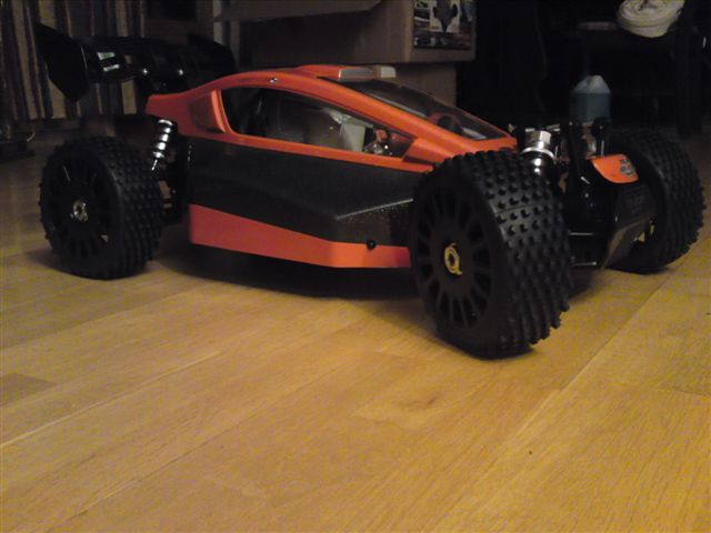

Snygg bil med bra färgval (svart, orange och silver) :thumbsup: Alltid lika intressant med dessa reedcase motorer, vad kör du med för cylindrar? egen portade eller köpta?

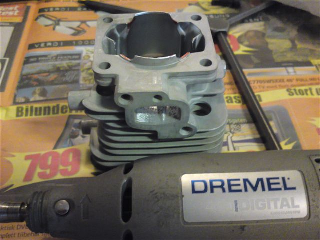

re-load wrote:Jeg bruker KUN dremel da jeg porter... er er ikkeno problem å porte den 5è og 6`e kanalen med den... :)
Hmmm.....det var inte dåligt :) Då kanske man skulle ge sig på att göra ett försök ändå då kanske :hmm:
Som sagt, skulle vara väldigt intressant att få se lite mer bilder på hur du tänker porta upp den 5 :e och 6:e kanalen. Hur tänker du i övrigt kring portningen? Hur mycket breddar du insug, utblås? Hur mycket höjer du utblåset? Förstår om du inte vill avslöja alla hemligheter men all info man kan få tag på som glad hobbyportare blir man glad av :D
re-load
Posts: 51
Joined: 16 Nov 2010, 11:09
Re: re-load`s 2 mcd rr v4 + re-load reedcase
Post by re-load » 16 Nov 2010, 11:58
Jeg kan poste bilder av hvordan jeg lager de kanalene... :-)
Ettersom det her er en reedcase , så porter jeg ikke innsuget...
kanalene kommer du til å se på bildene...
Utblåset bredder jeg med ca 1.5 mm på hver side og hvis jeg höjer utblåset , tar jeg maks 1 mm...trenger POWER i bunne da en kjører mcd....
