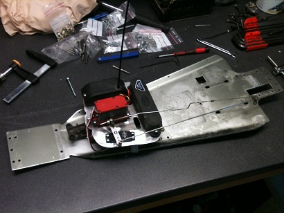

I brist på annat så kör jag väl igång en tråd om "liket" som jag tänkte sälja, men eftersom man får ge bort den så behåller jag den och bygger om den till OnRoad med lite Offroad iblandat.

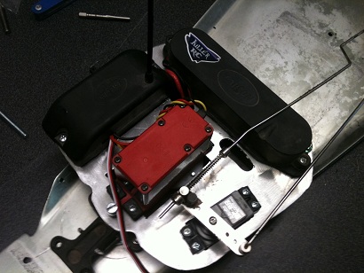

Börjar med en bild på en egen händigt tillverkad servo platta. Urskuren ur en aluminiumbit som låg och skräpa på jobbet :hammer:
Motorn är en G230RC som jag kommer plocka på en 34 mm raceportad cylinder, samt en WT-813 fugge som kom i brevlådan idag. Pipan blir samma JetPro som satt på innan. Tanken är också att om bilen ej blir brukad så har jag en skaplig motor som "reserv" om CY:n på 5T ballar ur.
Chassi med servoplatta monterad.
Monterat och klart
