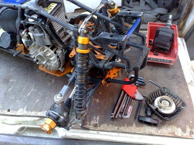

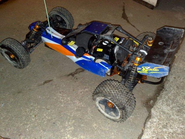

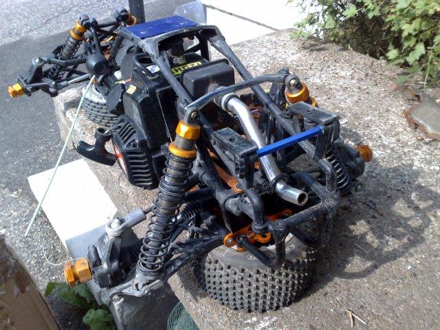

Såhär ser det ut !
(den observante ser givetvis att bilen är delvis isärplockad, kom på att jag ville fota innan den står helt i delar)
Re: Rovan Baja 5b "Rovdjuret"
Post by Dave » 13 Jul 2010, 22:38
Bilen köptes som den stog och den hade enligt uppgift en trasig dragstart.
Som ni ser på den nedre bilden ser den lite trött ut.

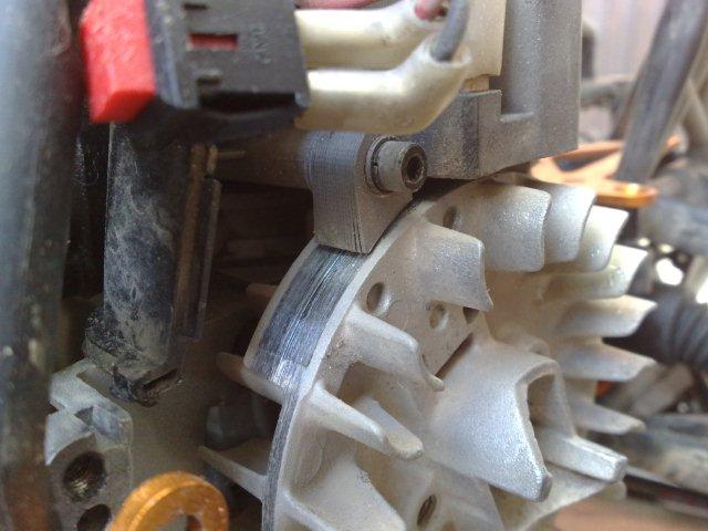

Ett par mjuka drag visade dock att det inte är dragstarten som är defekt.
Svänghjulet sitter fast !
Går lätt att vrida runt med handkraft halva varvet, men därefter skrapar det och lever halv j*vel.
Riktigt känner hur reporna i cylindern bara rivs upp av en kolvring som kikar ut....
:curse:
Inte en chans att den går att starta !
Vid närmare inspektion visade det sig att tändspolen kanat ner och låg emot svänghjulet !
Lossade på skruvarna och flyttade upp den.
Syntes att den gått emot tändspolen ordentligt....
Perkla

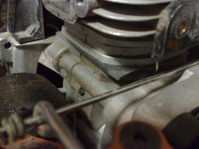

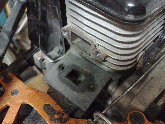

Kändes skönt att den inte var helt skrot redan vid ankomst. Man vet ju aldrig när man köper "Grisen i säcken"

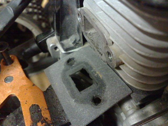

Drog ett par ggr och tyckte det var väldigt dålig kompression dock..... inte alls som 26cc motorn på min CF.
Fick se att någon lagt dit en cylinderfotspackning som är minst 2mm tjock....
Det lär ju göra sitt till.
Givetvis är det kanske dags att byta kolv och ringar ändå, men då är ju frågan om man ska köpa en annan cylinder direkt....
Dessvärre är det 2-bultat vevhus, och jag vet inte hur lätt (eller rätt) det är att köpa en sån cylinder....
Ska nog göra om packningen till ljuddämparen också....

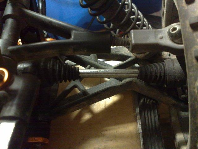

Ni med vana ögon kanske kan se direkt om det är de klenare drivaxlarna på bilen eller om det är "de man ska ha" ?

Bakdämparna kan nog gå att fixa om du riktar kolvstängerna, slipar upp dom lite (om dom är repiga) och byter o-ringar. Kan tom räcka att lägga in något som klämmer åt o-ringarna så dom tätar bättre, tex en extra (tunn) o-ring.
Det ser ju definitivt ut som du behöver en tunnare cylinderpackning! :)

Drivaxlarna verkar vara klenare varianten, dom grövre som sitter på min är inte kromade. Dom du har kommer nog hålla en stund tror jag, speciellt med en standard 23cc ;)
