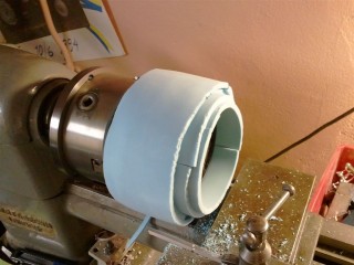

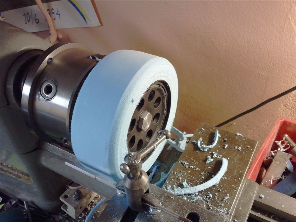

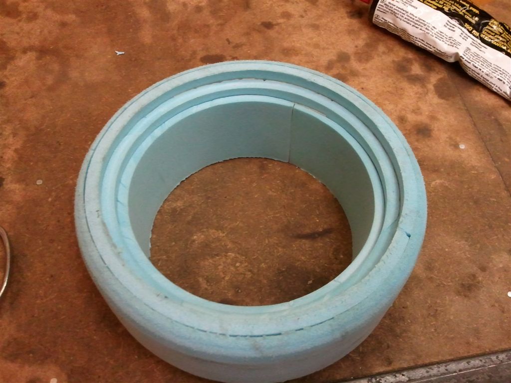

Tillverkade i våras även egna foams.......liggunderlag från Biltema !
Har monterat MXT på för att testa lite skillnad mot Trenchers......men jag är inte övertygad att MXT är suveräna på nåt vis.....

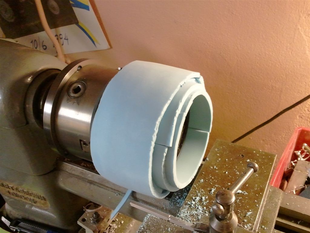

Jag klippte remsor av liggunderlaget som klistrades med dubbelhäftande tejp runt runt i 4 lager och då såg det ut såhär när jag riggat fälgen med foamet i svarven......

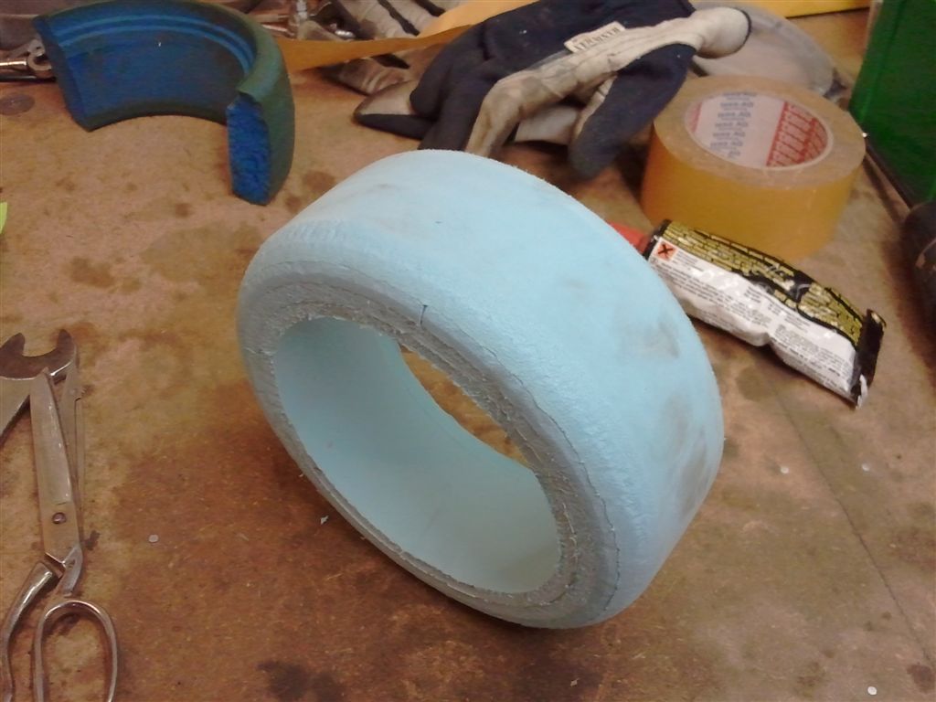

Ett mothåll och en vass kniv senare blev det såhär:

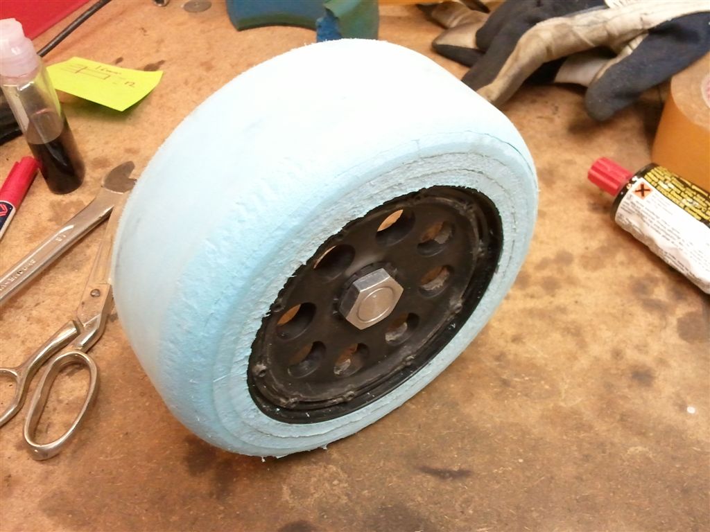

Och här är foamet klart !

Ett par bilder till.....
Det första som slog mig var att dom inte väger nånting alls jämfört med "äkta" vara !
Jag har dragit 3 varv med silvertejp utanpå, och dom har gått hela säsongen utan några som helst problem.

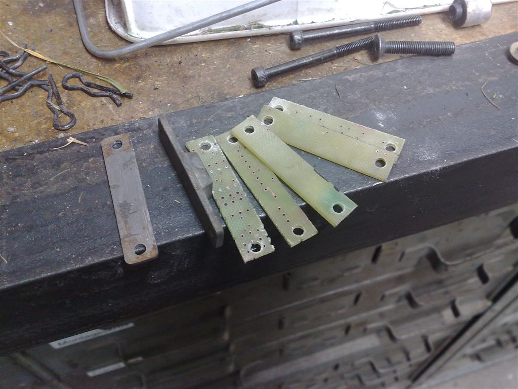

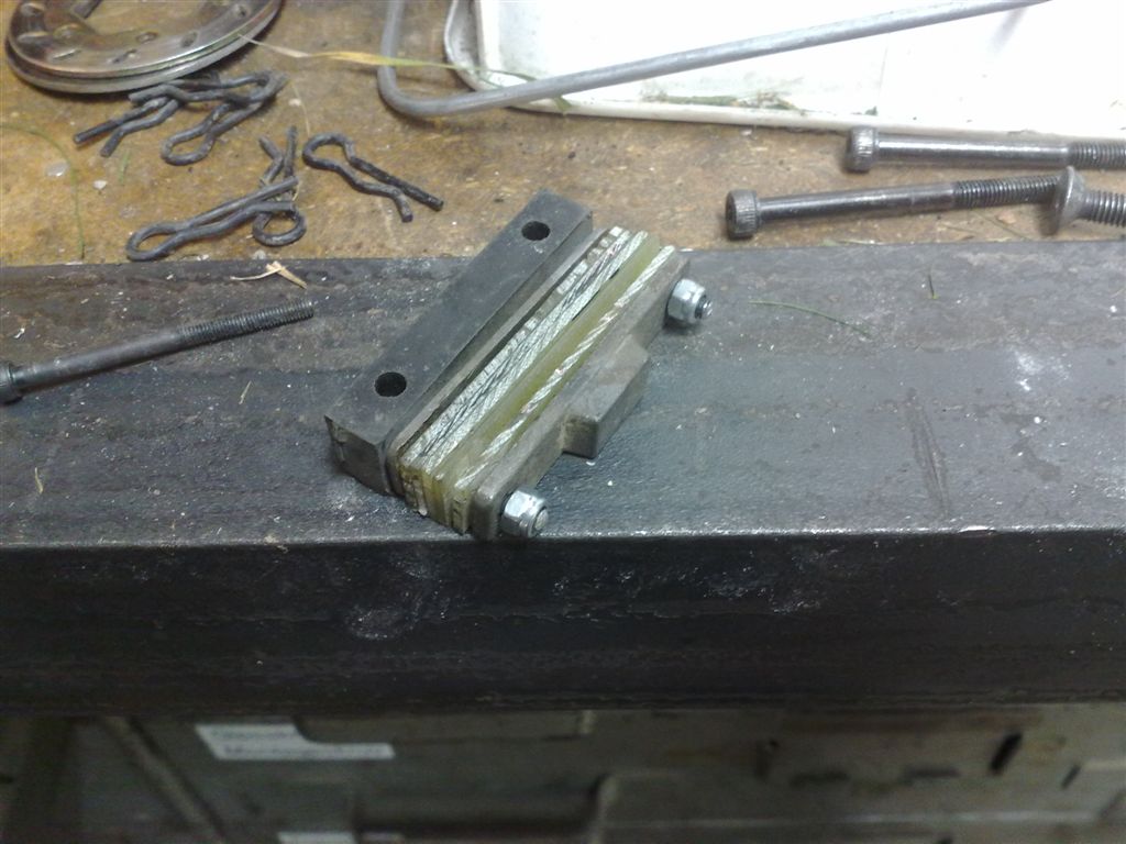

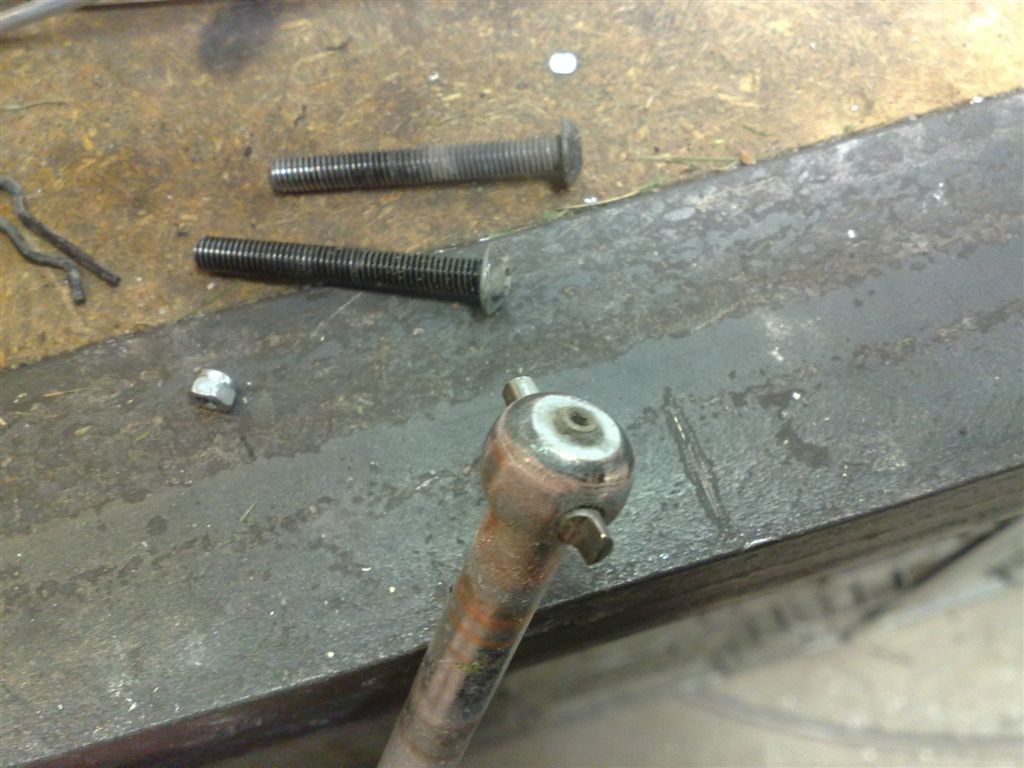

Bilen har bara gått och gått hela säsongen och jag har inte behövt bry mig om den alls.....trodde jag....
Vid senaste körningen i Hawaiihålan tappade jag bromsarna både fram och bak, och nu inför helgen i Karlskoga behövdes det en översyn tyckte jag.
Fatalt misstag !
Hade varit bättre att bara kört.....

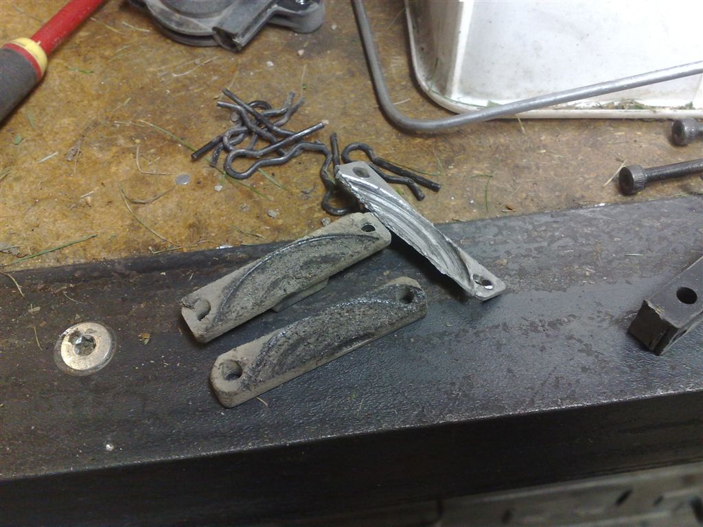

Det första jag märkte var att en pinne till bromsarna flugit sin kos nån gång.....
Beläggen är helt skrot och lagren till kopplingsklockan är så slut att det knappt håller kulorna på plats.

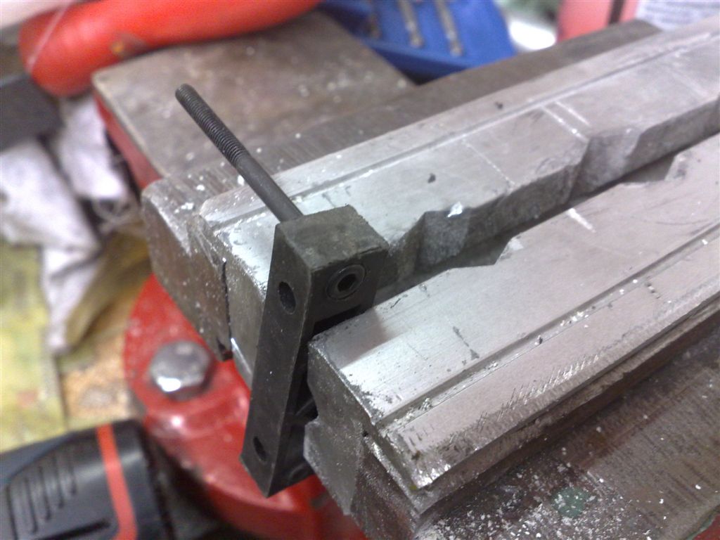

Vill inte fundera mer på om pinnarna försvinner eller om jag sliter ut beläggen igen, så jag gjorde en modd med långa M3 insexskruvar som jag försänkte in i hållaren, tillverkade nya belägg och slipade rent metallbitarna från det lilla som var kvar av bromsbeläggen.
Fatalt misstag !

Hållaren blev såhär när det var klart:
Har fått ihop bromsarna bak, och nya lager till kopplingsklockan.....funderar på om jag verkligen måste byta dessa pinnar.....vad säger ni ?
Re: 5T Silverpilen
Dom pinnarna borde hålla ett bra tag till
Re: 5T Silverpilen
Varför då? Dom är juh inte helt borta än?

ser riktigt hardcore ut den där modden.Carbon-Dave wrote:Bilen har bara gått och gått hela säsongen och jag har inte behövt bry mig om den alls.....trodde jag....![]()
Fatalt misstag !
ska se om jag får till nåt liknande?!
- Posts: 11712
Re: 5T Silverpilen
Ja det verkar nypa rejält skönt när man bromsar nu.....huSSe wrote: ser riktigt hardcore ut den där modden.
Har renoverat drivaxlarna ikväll, och även börjat pilla med skivbromsarna fram.....beläggen var så slut att det gick att se rakt igenom....
Blir glasfiber kretskort där med, och nya vajrar !
Hoppas hinna klart, men det finns mycket kvar att göra.....

Hinner inte meka mer med den nu......men nu bromsar den skönt både fram och bak !

Frambromsarna funkade asbra i Karlskoga.....så bra att jag fick plocka bort dem för de ville aldrig sluta bromsa.....
Bak fungerade det dock perfekt, och det bettade rejält med kretskortmodden !

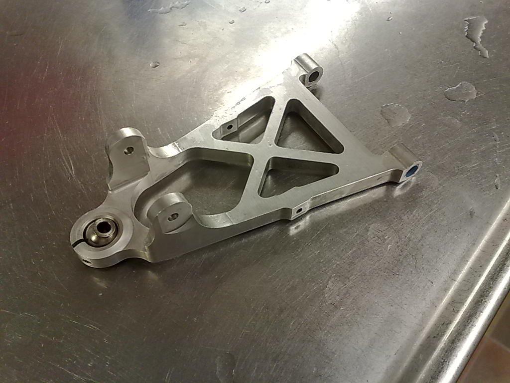

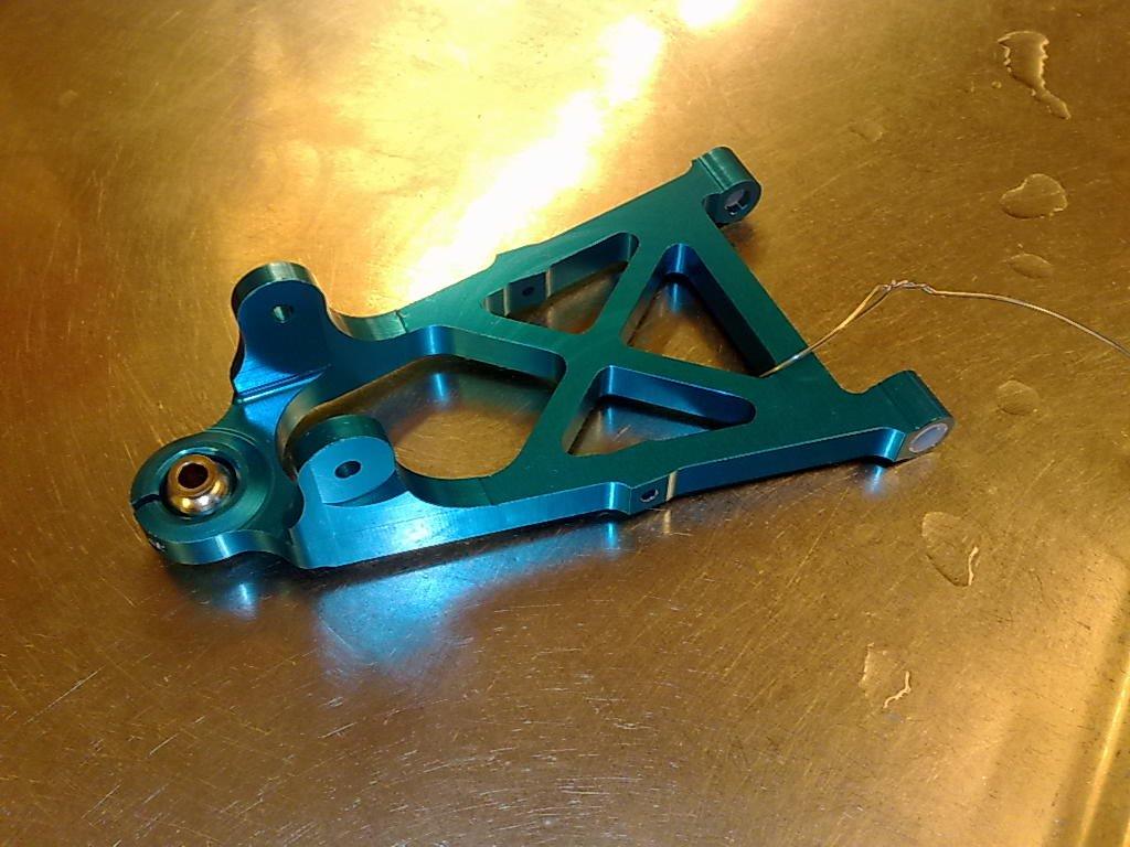

Bärarmarna i plast som jag fick på bilen visade sig hålla EN körning precis.....
......så det blev till att beställa nya GPM i alu från KLG.....samma som jag haft innan på bilen !
Fanns ju givetvis inte i silver hemma, men det finns det ju botemedel för, har jag hört....
Laddade upp med hett vatten och kaustiksoda.....
Efter att ha kollat lite hur andra gjort trodde jag att blandningen 1/10 skulle ta ett par minuter att genomföra.
Insåg efter att ha DOPPAT bärarmarna 6-7ggr att NU BEHÖVER JAG VATTEN eftersom färgen var väck !
5-10s tog det innan dom var helt rena från den blå färgen !
Jisses säger jag bara.....det här ska man inte dricka !
Innan:
Och efter några sekunder i badet:
Ska montera dessa ikväll, och fixa till lite annat småkrafs inför bashet i Sandhem på lördag !
Lär bli sköjj som f*n !!!
Innan:
Re: 5T Silverpilen
Japp, kaustiksoda är grymt för deanodisering. Ta lite Autosol på den där så ska du se på grejer
