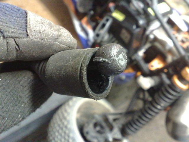

Efter Hawaiibashandet igår bestämde jag mig för att riva ur den trasiga drivaxeln och se hur illa det var.....
Har ju aldrig skruvat med Baja innan, och det är alltid intressant att pilla med nya prylar.
Den änden som pajade igår, visste jag ju var helt rund, men att inneränden såg ut såhär hade jag nog inte velat tro.
Dessutom var den lika sliten på andra sidan, så bilen har gått på ren tur !
Det kunde ju lika gärna hänt i första repan när jag kom dit
Givetvis borde jag ha rivit ner bilen i atomer när jag fick den, men så är det när man är pantad.

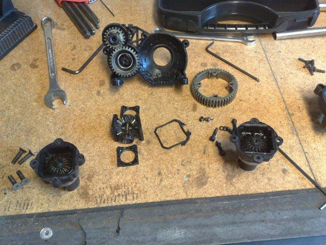

När jag fått i nya pinnar och skulle monterar ihop det igen kände jag på diffen och den gick lätt.....mindes ju att den var blöt av olja på ena sidan av växellådan när jag fick den, och det var nog diffolja.
Jag gillar när diffen är rejält trög !
Samtidigt konstaterade jag att diffen vandrade 0.9mm i sidled när man tryckte på drivknutarna.
Tvekade 10-15 sekunder om jag verkligen skulle riva ner hela växellådan idag.
Ett par minuter senare såg bänken ut såhär:
Alla drev och lager var i väldigt fint skick !
Kunde knappt se att deven gått nåt alls....
Positiv överraskning !
Gjorde rent och bytte o-ringar till utgående axlar och de små o-ringarna till oljeskruvarna.
Hade ingen packning för ändamålet, men packning på tub är bra
Lite grafitfett i diffen och så ihop med skiten igen !
Tog bort lagret på ena sidan och schimsade ut de 0.9mm som behövdes och skruvade ihop det igen.

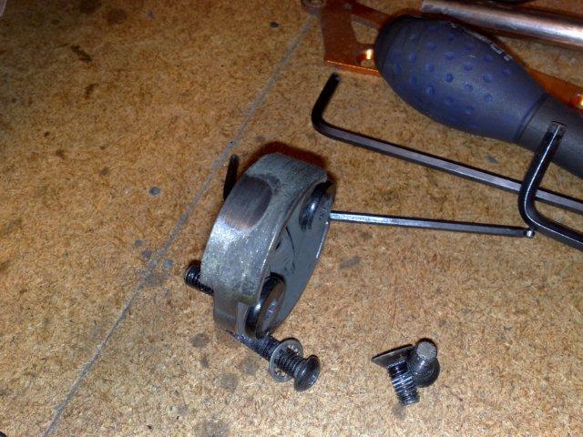

Kopplingsklockan satt ju inom räckhåll också nu när bilen ändå var isär, så jag plockade loss den med för att rikta den.
Visade sig att det inte var klockan som var skev utan att det kommit skräp mellan piniong och klockan förra gången den var isärskruvad.
Fixade till klokopplingen och fick se att kopplingen var sådär......eller snarare helt slut !
Fick med gott om prylar till bilen i paketet och där låg koppling med, så det var bara att byta ut !
