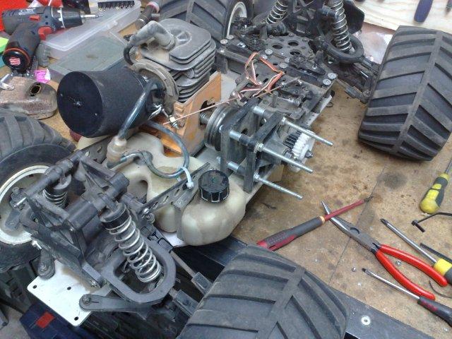

Den ska få nya servon för styrning och gas/broms, nya stötdämpare,ny bakdiff, ny pipa (troligtvis 5T pipan) och en ny förgasare.
Har monterat förgasaren ikväll och även fått dit ett HPI filterkit.
Monterade även en ny starttrissa för dragsnöret och nytt snöre.

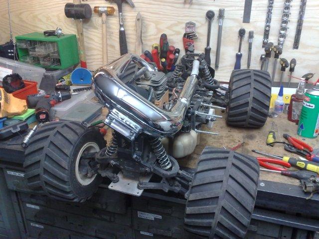

Hängde dit pipan för att se om den ideén var genomförbar, och det var den.....det kommer att funka, men frågan är ju vad 35cc motorn tycker om den.....
Vill ju bara ha bottenvrid nästan på denna skapelse, så jag tror 5T pipan kan passa bra.....

Re: MCD MT Evo2 :)
Post by Burnout » 08 Feb 2011, 23:21
Hahaha mäktig plats pipa på :lol:

Det är bara hoppas att plasten kommer att tåla värmeutvecklingen som blir under karossen med den där bauta pipan.
Mina rör pipor som jag hade smälte ju ner fästet till karossen på rr n .
Re: MCD MT Evo2 :)
Post by Dave » 09 Feb 2011, 09:04
Det finns gott om luft mellan pipa och kaross, så jag tror inte det är något problem.....
Men jag måste tillverka en annan avgasfläns eftersom hålbilden inte stämmer mot pipan.

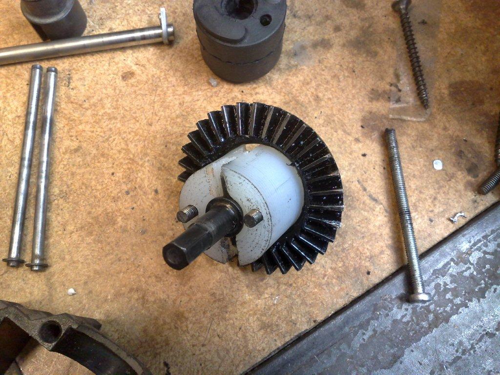

Post by Dave » 21 Feb 2011, 20:39
Så var "diffen" moddad !
Gummiklumpen är utbytt mot en teflonhylsa som jag svarvade till och skruvade ihop med diffaxlarna.
Nu smäller väl sprintarna av istället, men den dagen den sorgen.....
Nästa steg är att tillverka en ny avgasfläns för att kunna montera pipan !
