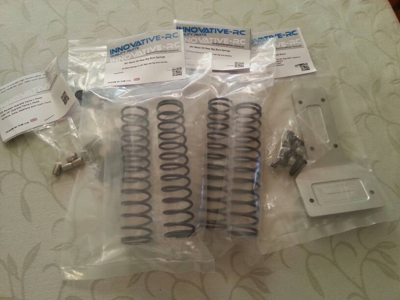

Dök upp ett paket från IRC idag!
Sanslöst snabb leverans!
Nu kan dårskapen fortsätta!
HD fjädrar runtom till bigbore dämparna
Chassiförstärkning
Monteringshylsor till TR bracet bak för BB dämpare.
Nu är det bara en uppsättning UberRC balldrive drivaxlar som saknas!

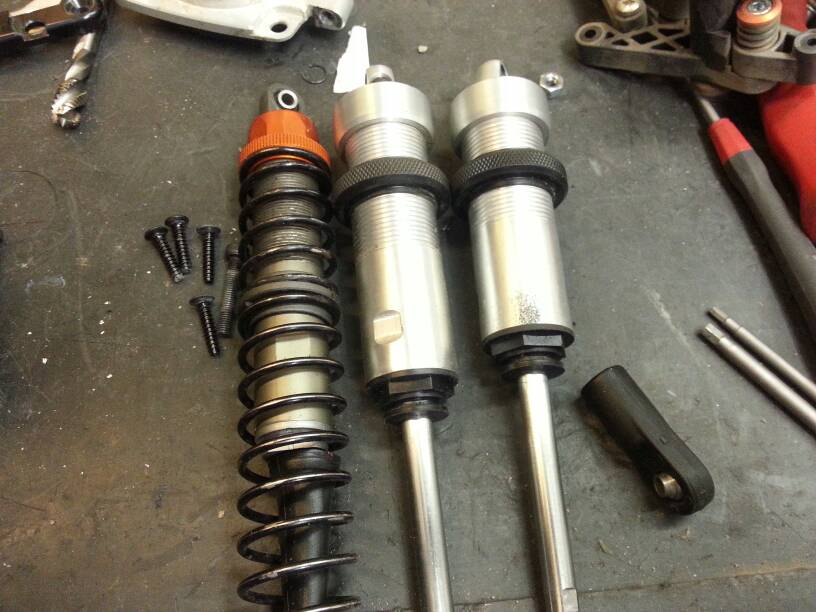

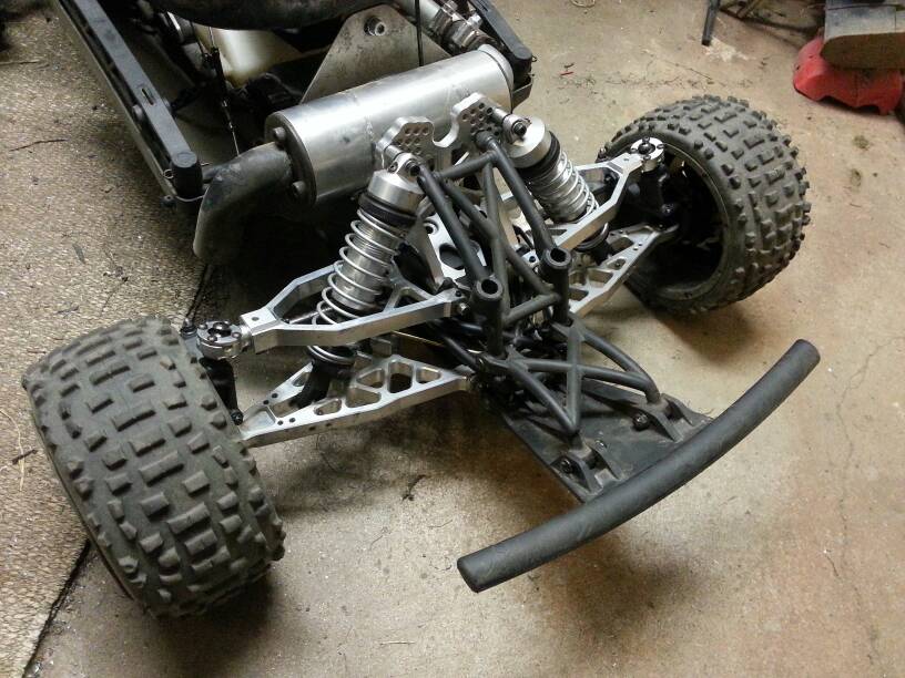

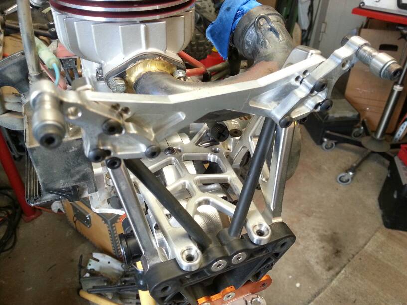

Rev ner framvagnen ikväll och kikade på lite nya prylar som ska monteras istället.
Fick dit en TR servoräddare och bytte fjädrarna på å dämparna.
Har också äntligen fått bytt strömbrytaren till radiolådan.

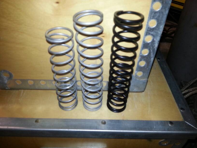

Köpte 3mm fjädrar runtom men ska testa att köra IRC's original bakfjädrar på framdämparna först och se hur det funkar.
Vill inte göra den för hård i fram direkt.

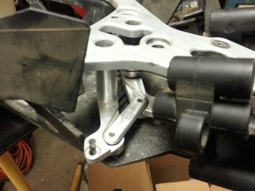

Post by Dave » 13 Sep 2013, 20:22
Halvvägs.....nästan.....
Nu saknas bromsarna fram och lite justering av hjulvinklar.
Bakfjädrarna kan räcka tills vidare i fram.
Går att få den att streta på tå med halvspänning.
Monterade chassiförstärkningen också!
Känns bra!

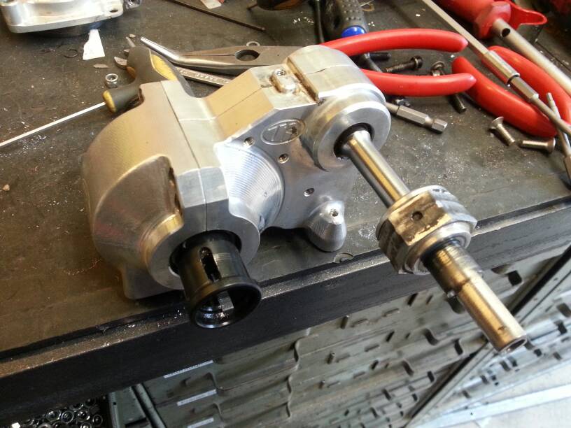

Visste ju att det satt ett 19t HD drev för 5B i TR QD lådan, och skaffade ett 20t istället.
Äntligen sitter det på plats!

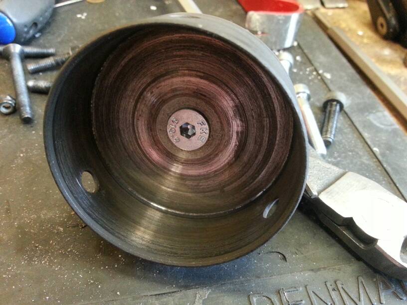

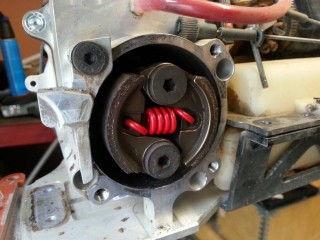

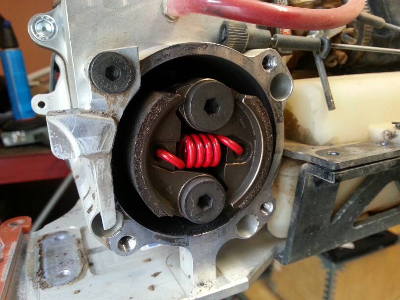

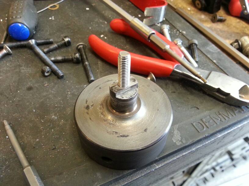

Post by Dave » 15 Sep 2013, 10:32
Testade ju tidigare en vanlig standard koppling med en 6k fjäder, men bytte nu fjädern när jag ändå har rivit ner snart hela bilen.
Blir samma backar, med en 8k fjäder nu.
Har ju i TR klockan haft en M6x25 stoppskruv, men de två senaste gångerna jag bytt drevning så har piniongen släppt och vandrat ut.
Trodde det berodde på att låsmuttern och loctiten till den släppt pga värmen, men nu såg jag att det är hela skruven som ger sig ut och sen när piniongen nått utanför klackarna drar den åt sig själv och blir automatiskt åtdragen på sniskan utan att klackarna greppar.
Ofattbart att skiten håller!
Bytte stoppskruven mot en försänkt variant istället.
Nu ryker väl den av istället......

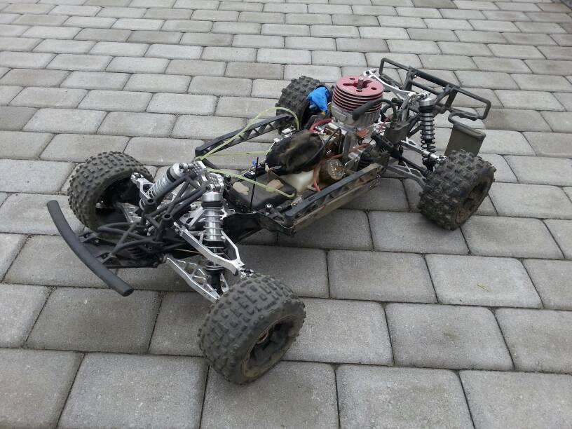

Post by Dave » 15 Sep 2013, 13:37

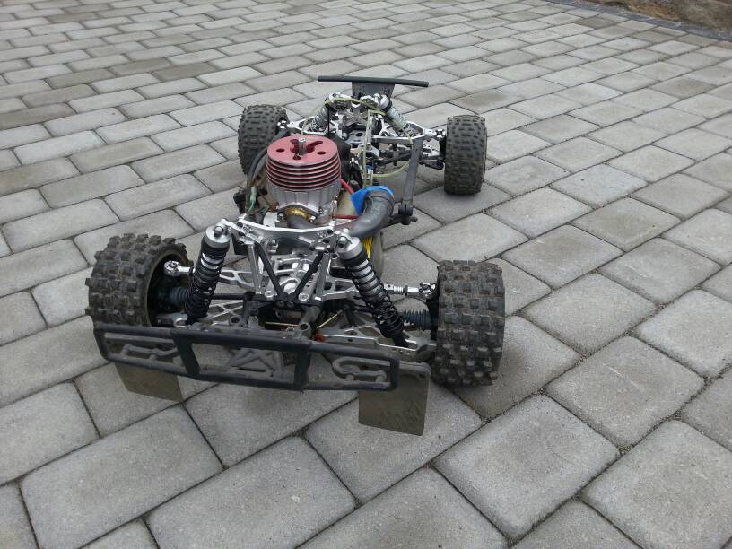

Lite byggbilder....
Gillar det justerbara stötdämpartornet!
Väldigt smidigt!
Den mäter 56cm över bakhjulen.... :)
