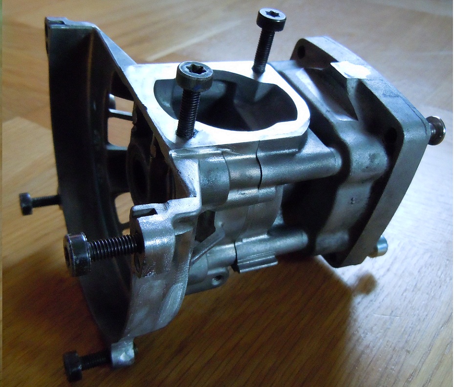

Dock behövs det inte så mycket portning på ett CY vevhus (som det ser ut som du har där på bilden) då det är betydligt mer urtaget på dessa än på Zenoah vevhusen (dom tvåbultade alltså) Ur detta perspektiv så föredrar jag faktiskt CY vevhusen.
Slänger in lite bilder så ser du vad jag menar (sorry om jag kapar din tråd lite :oops: ):

waqr wrote:Nja, jag skulle satsa på Rallyfinnen eller Jimmy ex istället. Dom har portat betydligt mer än mig :)
Dock behövs det inte så mycket portning på ett CY vevhus (som det ser ut som du har där på bilden) då det är betydligt mer urtaget på dessa än på Zenoah vevhusenn (dom tvåbultade alltså)
Jo men om du vill träna lite så skickar jag den, bara jag har den kvar, när och om du säger till.
Annars gör jag kanske något eget försök som säkerligen leder till svordomar och flygande verktyg :hammer:
Okej, slet ut den ur bilen idag, så nu vet man hur en CY ser ut inuti oxå då. Men jag hade lite repor på insugs-sidan.

Har du bara en Dremel hemma så skulle jag faktiskt rekommendera dig att prova att porta i cylindern lite själv istället för att köpa ett färdigtportat cylinderkit. Det är faktiskt inte så svårt som man kan tro att bredda insug, avgas och göra två "ögonbryn". Svårare än så behöver man inte porta sin första motor tycker jag :) Det är klart att det går att bli mer avancerad med att mäta insugningstider osv men som sagt, bara genom att göra ovanstående får du en märkbar prestanda ökning. Sen är det är en grym känsla att köra med en egen portad motor :thumbsup:
Jag har precis börjat porta lite själv och det är hur kul som helst. Finns massor av tips och bilder från b la Rallyfinnen och Jimmy (och några bilder på mitt första försök till portning på den CY jag har i Bajan idag :) ) där du kan se grunderna till portning. Jag har lärt mig massor bara av att ta råd från den tråden :thumbsup:
