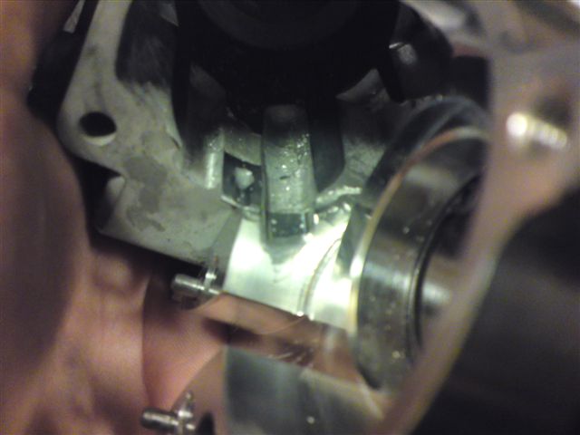

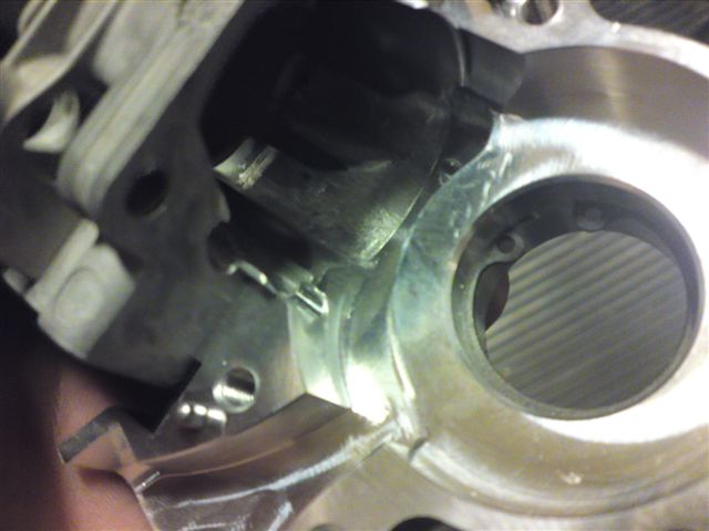

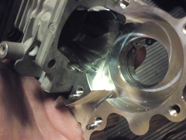

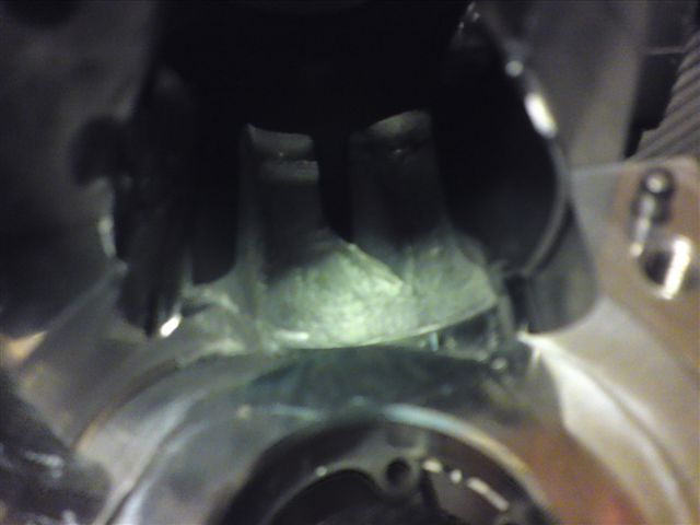

Holder på å bygge opp den siste reedcase`n nå...
Mye av portingen blir lik de andre reedcasene jeg har bygd , bortsett fra at på denne har jeg også moddet bittelitt i case`n.
Det er for å få enda bedre flow opp i kanalene , som igjen vil gi en anelse mere med power...Iallefall i teorien.
Legger ved noen bilder som viser at kanalene er tilnærmet 100% tilpasset.
Og en kan også såvidt se hvor og hvordan jeg har moddet i case`n...

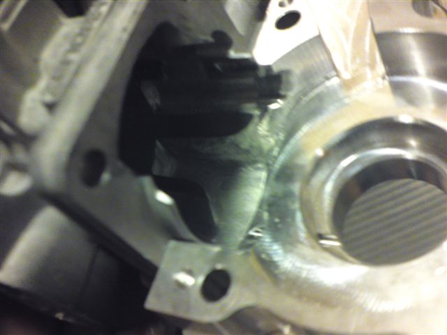

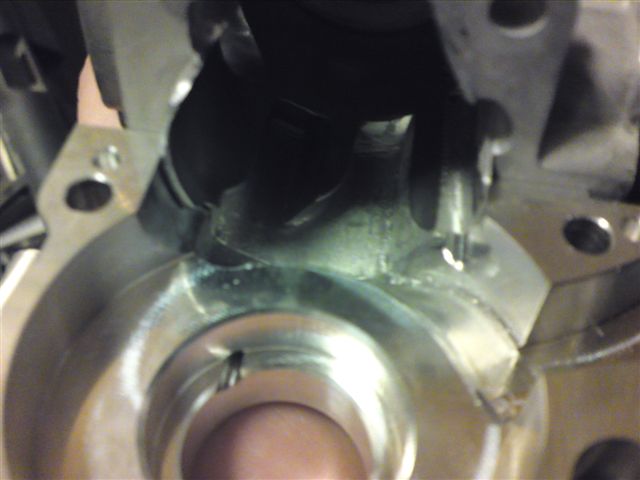

Post by re-load » 30 Nov 2010, 09:27
Noen flere bilder. :-)

Post by re-load » 30 Nov 2010, 09:30
Driver/har også holdt på med å tilpasse det nye tenningsystemet...
Det er ikke veldig vanskelig å få dit , men det som er litt vrient er å få timingen riktig......
Ingen festebraketer passet , så alt måtte moddes og tilpasses...
Måtte frese MYE i casen for å få greiene på plass...
Men nå sitter det der det skal/bør , så i dag eller morgen skal motoren forhåpentligvis kjøres inn og testes. :D

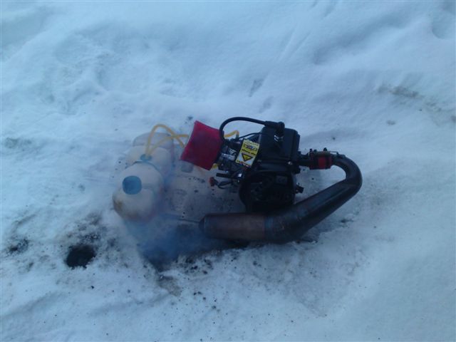

Post by re-load » 04 Dec 2010, 10:53
Bilde av motor under innkjøring.
