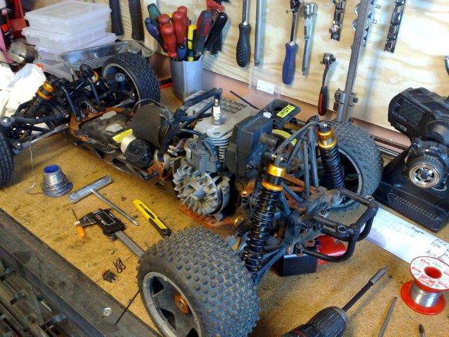

Känns ju knappt när man drar i snöret att det är nån kolv som rör sig alls..... och det skulle snart få sin förklaring.....

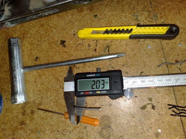

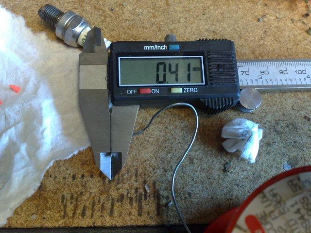

Började med att mäta squishen innan.
Tog en bit 1mm lödtenn och förde ner i tändstiftshålet medan jag roterade vevaxeln med kolven i toppläget....
Fick den inte att nypa, och det trodde jag nog inte heller.
Så jag tog en 2mm lödtråd istället.
Samma sak.
Fick vika 2mm tråden så den blev 3-dubbel och då klämde den som den skulle.
Mätte runt på några ställen och fick den som minst 2.03mm !?!!?

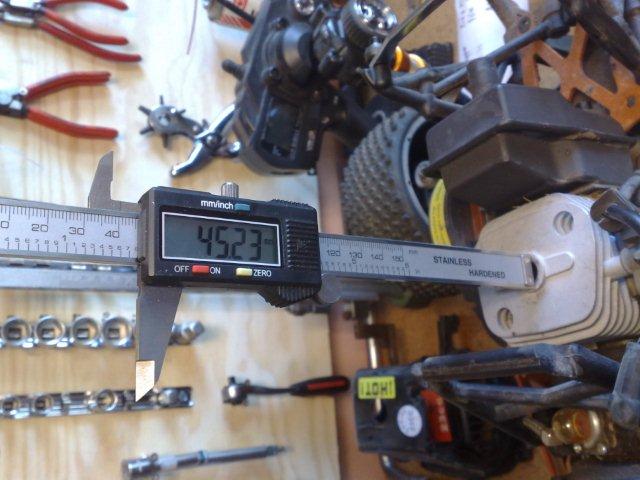

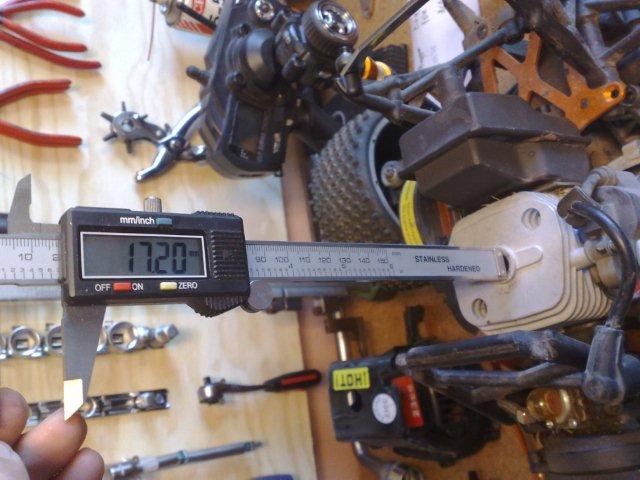

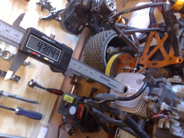

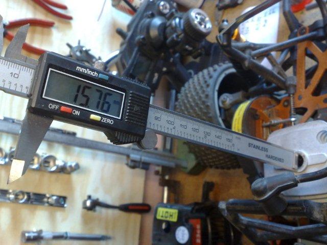

Mätte sedan avståndet mellan toppen och kolven med ett skjutmått för att ha lite koll när man sätter ihop det hela sen....
Nedre läget :
Övre läget:
Måtten visar på ett slag på 28mm nästan exakt.
Nedre läget :
Övre läget:

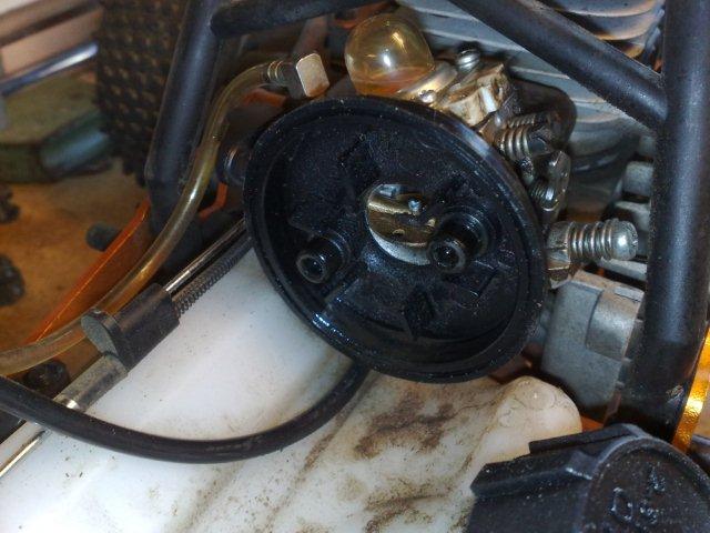

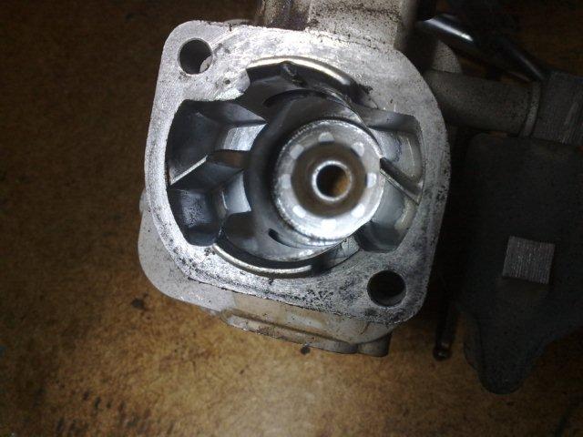

Sen var det dags att plocka av cylindern, och började med förgasaren, och här skulle förklaringen till den dåliga kompressionen visa sig.....
Bilen har gått antingen helt utan filter eller med ett trasigt filter !
Förgasaren var full med GRUS !!!
Givetvis likaså cylindern..... syns inte så bra, men det var inte lite grus i toppen.....
Glömde fota den, så den är rentorkad en gång innan jag tog denna bild....
Grus i en motor är knappast nåt bra tecken, och veven som jag hade tänkt ta från denna motor till en FS motor lär nog få sitta kvar. Vill inte ta i den med tång !

Nåja, rengjorde det som gick, och plockade ihop den igen.
Använde packning på tub som tål 200°C.
Mätte sedan avstånd kolv-topp igen.....
Nedre läget:
Övre läget:
Och den nya squishen blev nåt lite närmare vad det borde vara.....

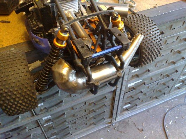

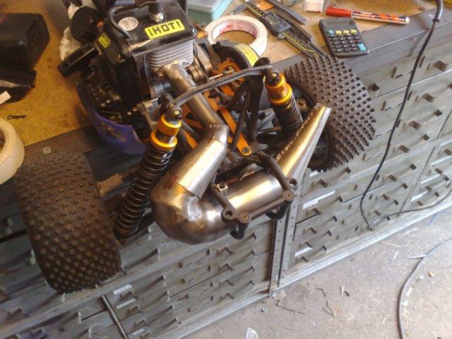

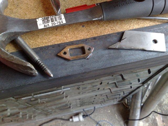

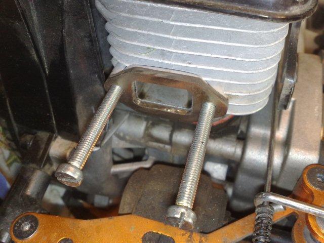

Mitt mellan alla projekt som ska hinnas med på semestern borde man ju lägga sig i hängmattan och bara slappa..... och drömma om en pipa på bajan.....det vore inte tråkigt..... det är ju bara att beställa en !
Den någorlunda intelligente inser att det förnuftet inte finns hos den här tomten. Vad gör han ?
Han letar material till att bygga nåt han inte har en aning om hur det ska vara.

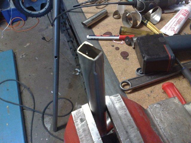

Som en rostfri 3mm plåtbit.
Satt på en klädhängare från IKEA......fram med kapen och vips har man en lagom stor bit.
"Lite" Dremlande och slipande senare.....
Modifierade ett rör så det passar ihop med det fyrkantiga hålet.....
- Posts: 11717
Re: Rovan Baja 5b "Rovdjuret"

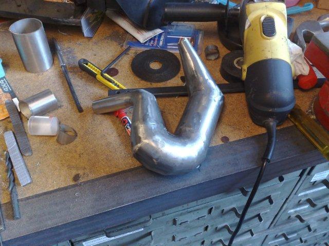

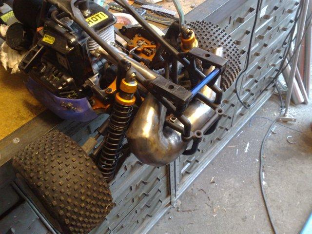

Byggde den allteftersom och röret på flänsen är 22mm invändigt.
Samma rör konades ner till samma area som avgasporten, vilket blev ungefär 19mm i diameter.
Rörbitar och skit överallt.....och galenskapen fortsatte utan planering.....bygga bygga bygga bygga......
Det är här nånstans man önskar att man kunde svetsa.....
Tur det finns slipskivor till vinkelslipen
Hälften klart....nästan.....
Sista bitarna punktas ihop......

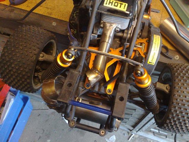

- Posts: 11717

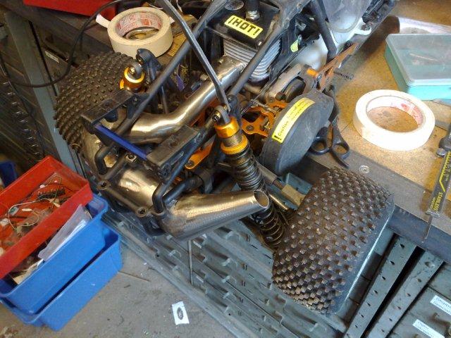

Och nästan klart !
Jisses vad bångstyrigt 1mm och 1,2mm rostfria rörmaterial är.....men bra att svetsa i....
Nu saknas bara utblåset.
Ska testa lite olika längder och diametrar innan jag svetsar det dock....

Vet inte du hur man går ut på en sida och bara beställer grejer???
Det där ser ju skit bra ut.
- Posts: 11717
Provkörning senare ikväll, och kanske en film om det funkar bra.....annars säger jag att den ramlade av och att jag inte kunde hitta den igen.....
