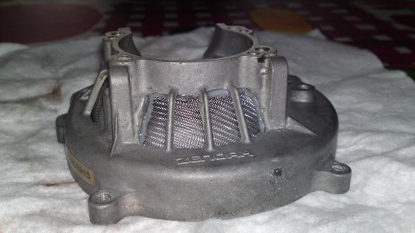

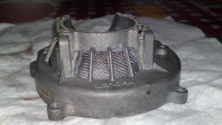

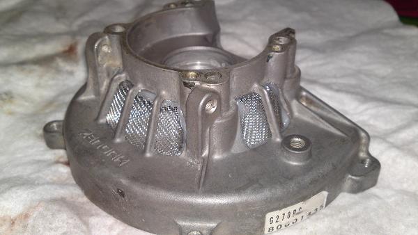

Nu har jag nätatt om motorn. Så här blev det.

Post by wrep » 13 Mar 2011, 17:06
Vilket lim körde du med?
Re: Lusse's HPI Baja 5B SS
Post by Lusse » 13 Mar 2011, 17:23
Locktite Epoxy som tål 160gr.
Post by Dave » 13 Mar 2011, 17:40
Snyggt !
Ett tips när du sätter nätet på insidan är att du tar en rostfri ståltråd och binder fast nätet i några av stagen så att inte nätet flyger in i svänghjulet om det lossar.....
Post by Lusse » 13 Mar 2011, 17:47
Tack. Det kan man ju göra för säkerhets skull..
