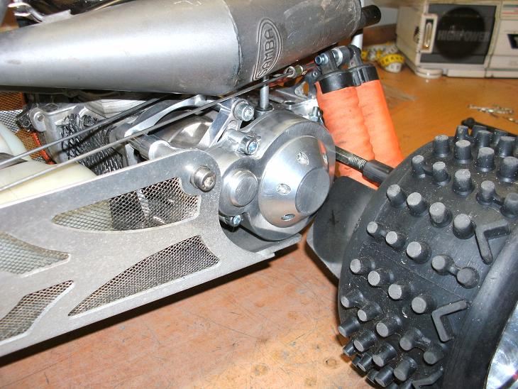

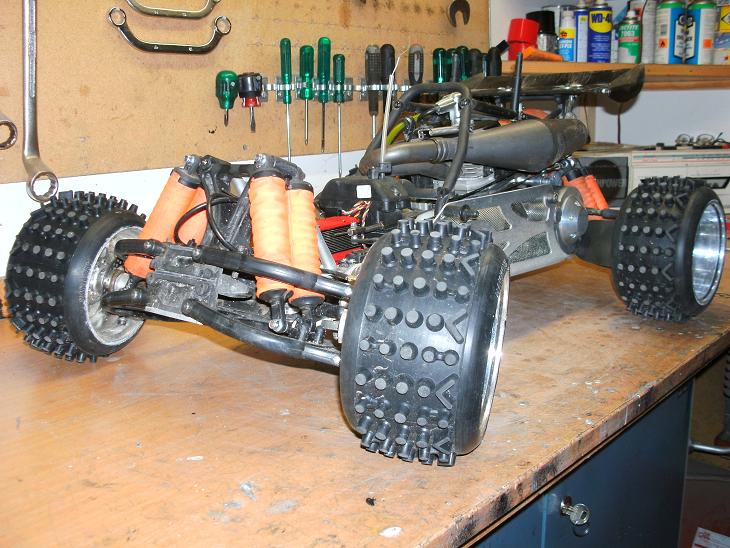

Har nu gjort ett drevskydd,men det återstår lite fix innan allt passar och går fritt.Bilder kommer.....

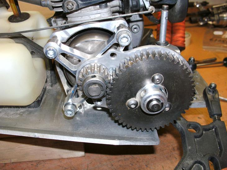

Men en sak som retar mig :curse: är att kopplingsdreven spricker vid hålen till stoppskruvarna.Har nu hänt på mitt andra drev. Jag skall skriva till RC-car online och fråga om de har problem med kvaliteten, eller vad det är frågan om.Första drevet sprack efter 20min körning,det nya sprack nu, :mad: när jag skulle dra åt stoppskruvarna...

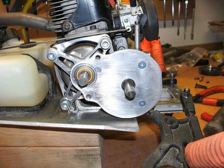

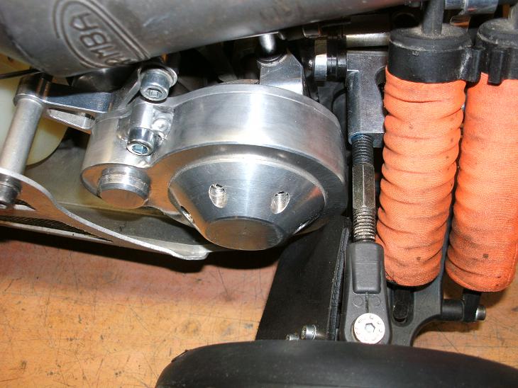

Liter bilder på drevskyddet som jag lovade.Inga mer stenar eller damm ,vid dessa dreven längre ialf. Blev rätt nöjd med det faktiskt. ;)

Post by Götesson » 17 Nov 2010, 21:10

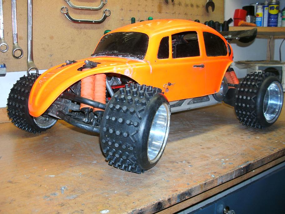

Liter bilder till.
Har sänkt ner skalet så mycket det går,så den inte ser ut som en badboll med hjul :lol: .Håller på att göra i ordning ett bättre skal med annan färg.Skall även färga alla oranga outwears svarta om det går.

Post by Götesson » 17 Nov 2010, 21:12

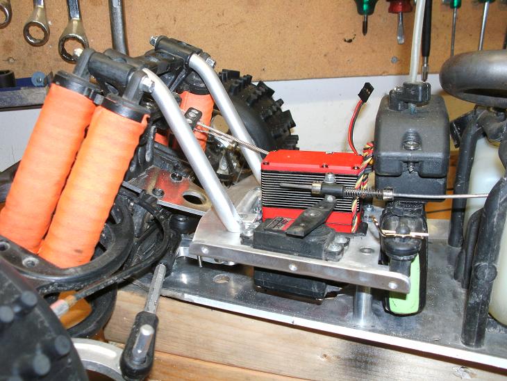

Å mitt nya styrservo monterat.Med alu räddare.

Re: FG-Monster Beetle, special edition by Götesson
Post by markusb » 17 Nov 2010, 21:14
Mycket snyggt fräst :thumbsup:

Post by Götesson » 17 Nov 2010, 21:19
markusb wrote:Mycket snyggt fräst :thumbsup:
Vart brukar du vara och köra?
Det är faktiskt 2st svarvade bitar som jag har tigat ihop och sen slipat bort svetsen.
Har ju inte blivit så mycket kört ännu med den.Så jag har kört lite här å där.Men grabben och jag har fått tillåtelse av komunen att göra en bana på en gammal kohage,som kommer att bli helt perfa till våren :thumbsup: Bara gräs just nu.Men med åkgräsklipparen några varv å lite spadtag ,samt utdömd brandslang med sand i kommer det nog att bli bra.

Post by Lusse » 17 Nov 2010, 21:25
Det där blev ju skit snyggt. Riktigt imponerad.

Post by markusb » 17 Nov 2010, 21:25
Nu ser jag fogen när jag kikar noga.
Det finns en bana i Tvärskog där det körs revosar och buggysar på söndagar. Länge sen jag var där nu men dom andra kör varje vecka. Tror din bil kan funka där med 4wd, om du är sugen på att testa.
Jag kommer till nybban och testar er bana till våren :thumbsup:

Funderar om det är någon ide att lägga på klisterfett (används tex på kuggstänger,kardandrift på motorcyklar) på kugghjulen inne i skyddet för att minska slitaget och minska friktionen lite mellan dreven.Men frågan är om det sitter kvar,då dreven snurra rätt fort :hmm:

Götesson wrote:Funderar om det är någon ide att lägga på klisterfett (används tex på kuggstänger,kardandrift på motorcyklar) på kugghjulen inne i skyddet för att minska slitaget och minska friktionen lite mellan dreven.Men frågan är om det sitter kvar,då dreven snurra rätt fort :hmm:
Du får väll prova , du har ett bra skydd nu.
