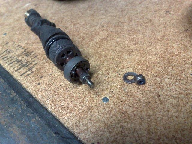

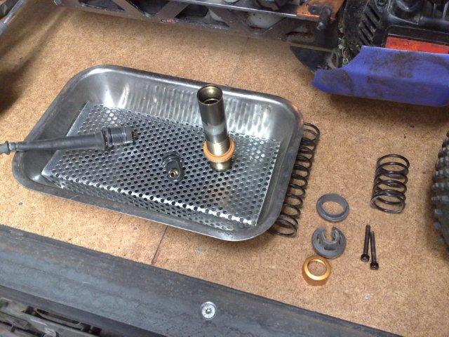

Post by Dave » 01 Aug 2010, 21:51
Dags för en update !
Har plockat isär alla stötdämparna, för jag gillade inte funktionen på ett par av dem. Gick trögt och kändes tomma på olja....
Visade sig att det fanns olja i dem allihop, men att kolvstängerna var krokiga på 3 av 4 dämpare.
Dessutom var ventilerna på 2 dämpare trasiga och låg lösa inne i dämparna.
En kolvstång var gängpaj men gick att gänga om så nu är dom ihop igen !
Limmade ventilerna och la en bricka under ventilen så den fick mer stöd undertill.
Fick se nu när kameran vittjades att jag inte har så många bilder på detta, men några blev det ....
Fixade ett simpelt dräneringsställ där prylarna fick rinna av innan jag plockade ihop det igen.
Här sitter centrumet kvar på kolvstången, men sånt är ju till för att lösas, och den blev hel-limmad med speciallim för plast och gummi som funkar prima.
Får väl bli en renoveringssats med kolvstänger framöver, men just nu får det vara snik-reparation.

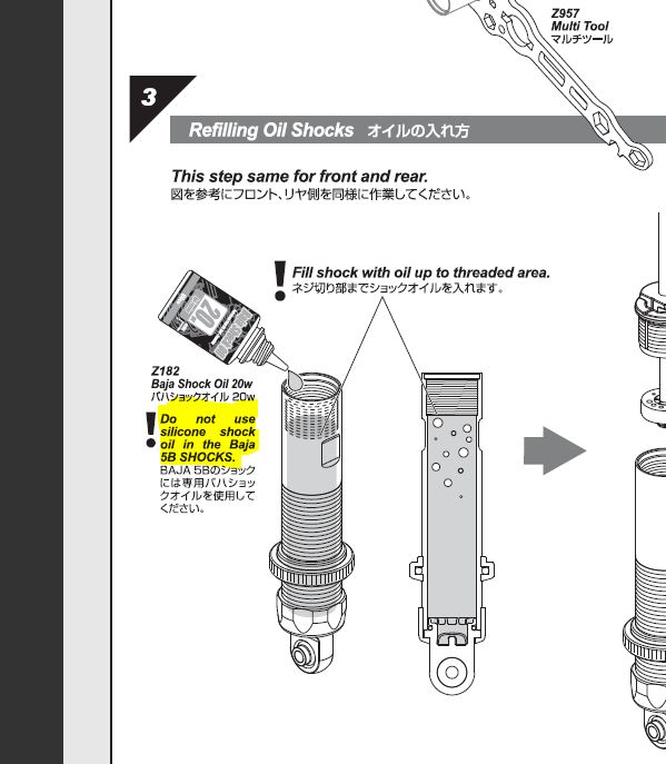

Post by Dave » 01 Aug 2010, 21:57
Fick se i manualen att det inte rekommenderas siliconolja i dämparna ?
Nån som vet varför ?
