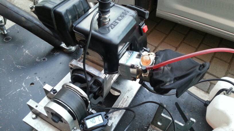

Motorn ihop!
Monterad i bänken och redo för lite inkörning i veckan!
Har haft den igång på tomgång 10 minuter och peakar på 54 grader.
Inget bra tecken alls.
Blev väldigt bekymrad över var värmen tar vägen, och nu ligger kolven i skottlinjen....

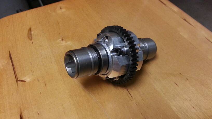

Hinner nog inte renovera diffen på bilen, men reservdiffen trillade ihop fint!
Kan vara bra att ha om man tappar en....

Kör du in motorn i bänken?
Re: Dave's SlideFinder ☆SX5☆ WE.
Post by Dave » 02 May 2016, 22:57
n30 wrote:Kör du in motorn i bänken?
Japp.
Den värmecylkas 4-5ggr och sedan börjar jag plåga den lite succesivt.
När den gått ungefär 2 tankar är det dags att testa vad den går för.

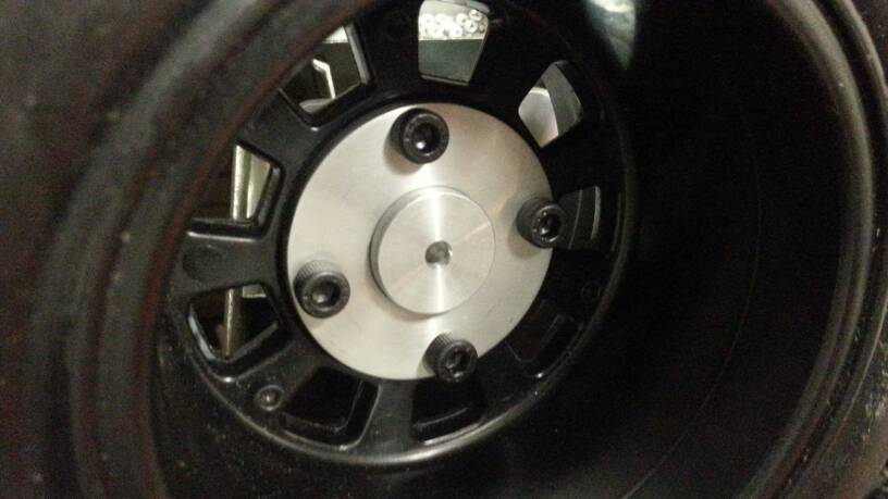

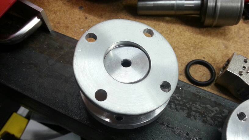

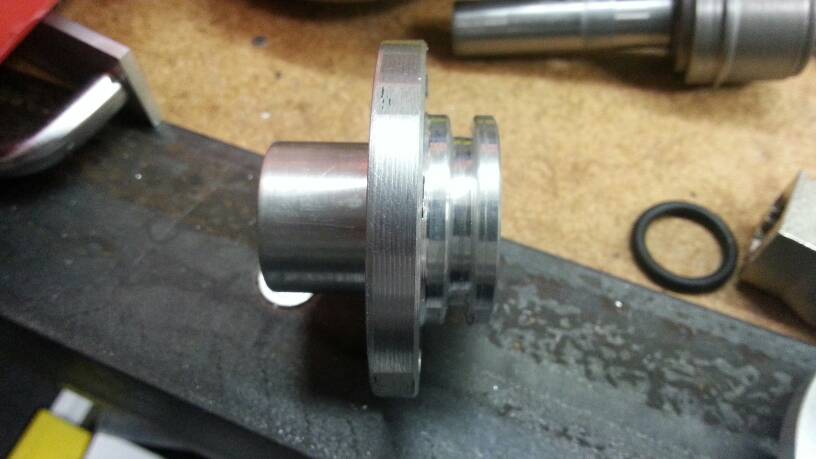

Post by Dave » 03 May 2016, 23:48

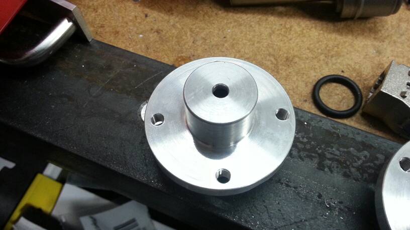

Ska testa att köra limmade däck och se hur det funkar utan beadlocks, foams och slitna hexar.
För att det skulle gå, har det blivit "några" timmar i svarven igen....

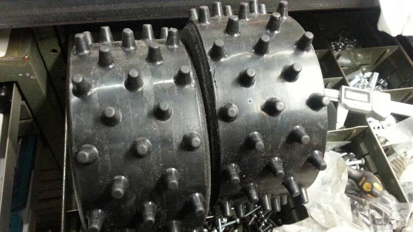

Post by Dave » 03 May 2016, 23:49
Jädrar vad det kommer att riva gött!
Kan man ju hoppas iallafall....

Post by Dave » 03 May 2016, 23:57
Nu har motorn gått lite drygt en timma med lite smågasande emellanåt.
Kan konstatera att balanseringen verkligen visar sig när man börjar varva den uppåt 12-13k
Har fått upp den i 92°C som högst och det anser jag ändå vara ok med tanke på att det inte varit mer än 8-10°C ute, och att den går med en HighFlow plåtburk.
Om vädret tillåter blir det bänkning på torsdag!
Ska försöka mäta lite temperaturskillnader när man monterar en TR dragstart på den också.
Helgen kommer fort nu.....
:hammer: :hammer: :hammer:
