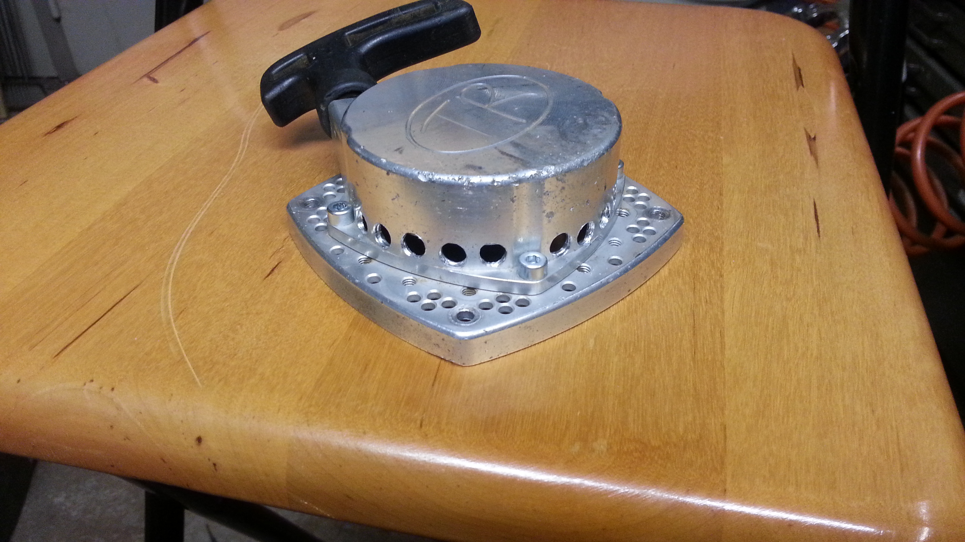

Då det vankas ytterligare ett gräsrace i helgen gör jag vad jag kan för att kyla maskinen....
Känns inte kul att grisa upp så dyra delar, men vad gör man...
Fick 15 hål i den och den lär inte få mindre kylning iallafall.

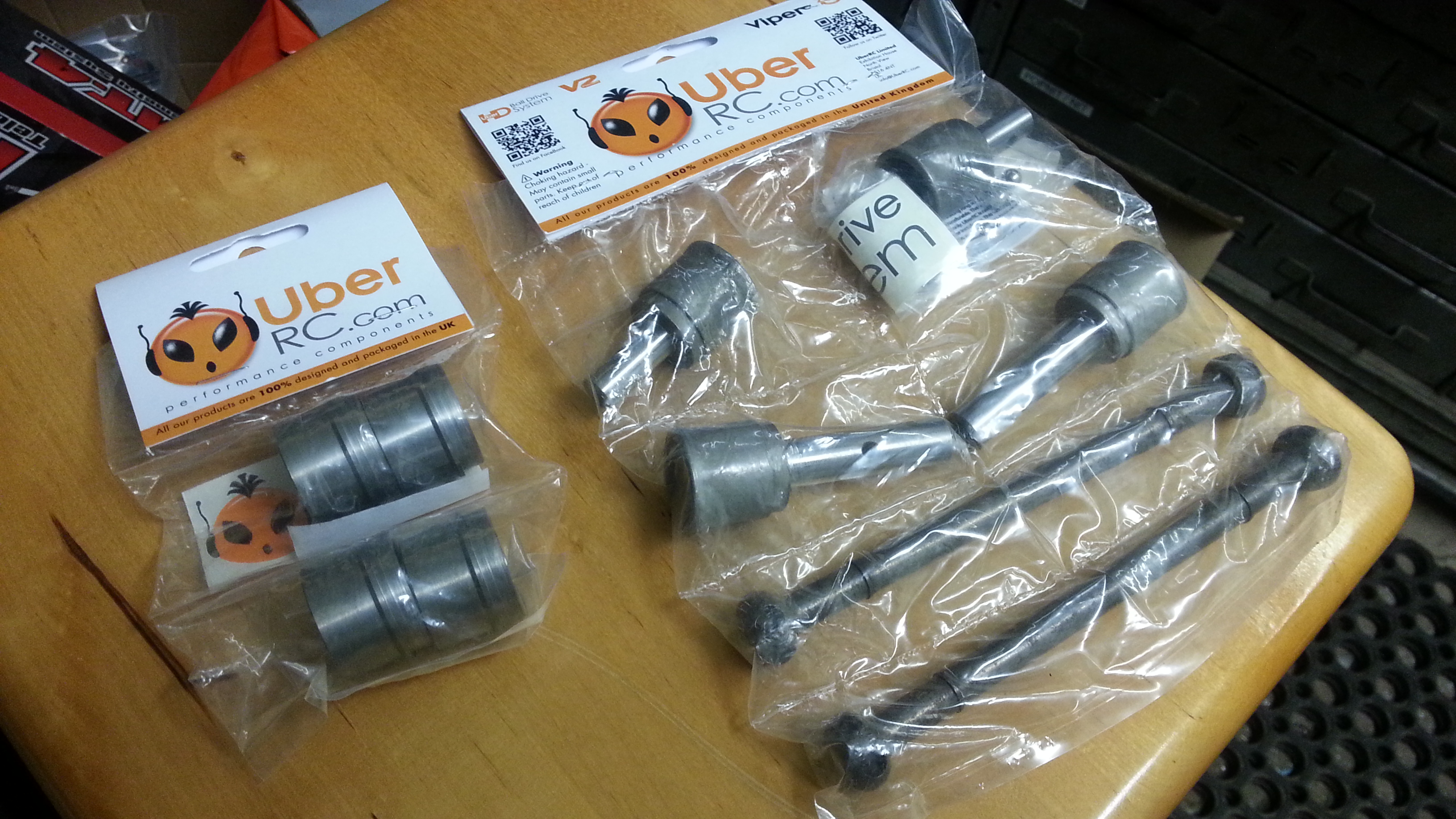

Nu äntligen!
UberRC extended V4 balldrive!
Re: Dave's Sidewinder ☆SX5☆
Post by fredrikf » 27 Aug 2015, 20:19
Najs :) Blir biffiga med förstärkningsringarna.. funkar det med vanliga hemiboots på dessa?
Post by Dave » 27 Aug 2015, 22:03
Ja det här är bara löjligt fina grejer egentligen.....men efter att ha skruvat ihop Stefans drivlina kände jag att efter 3 års dreglande är det nog.....nu skulle dom hem!
Man måste köra 5SC damasker.
Hostile eller Hemiboots funkar inte.

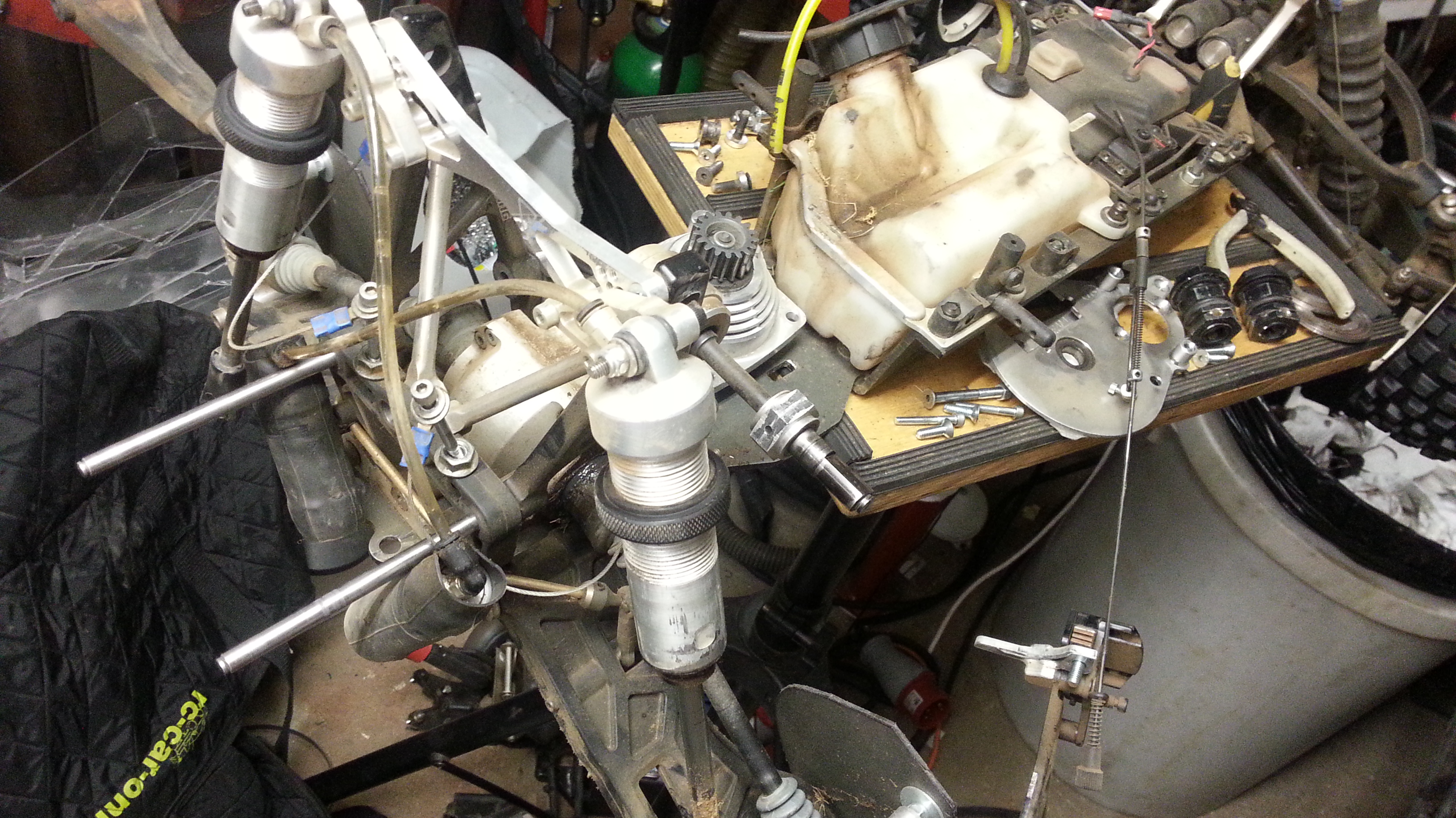

Hmm...
Jag skulle byta koppling....

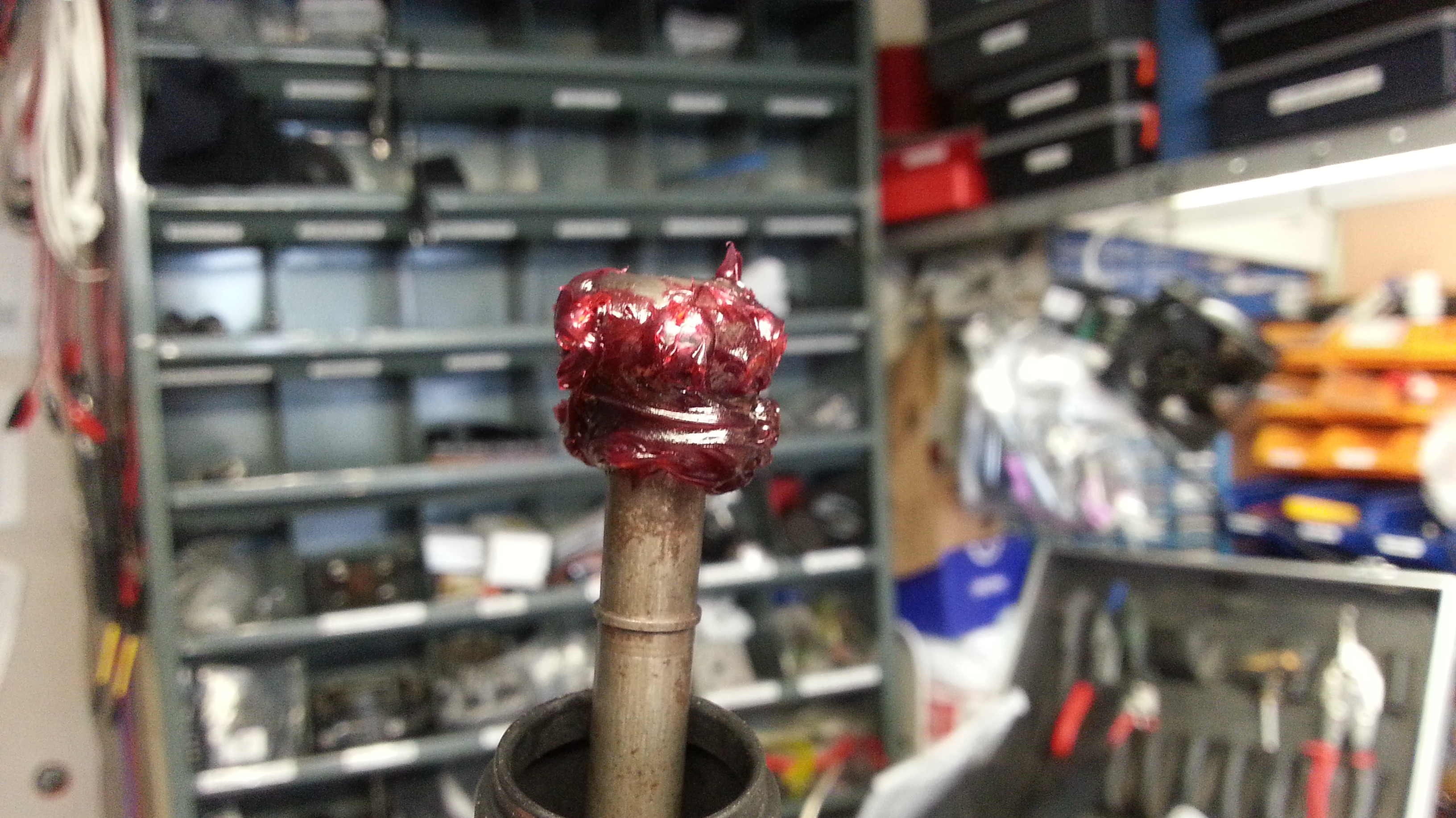

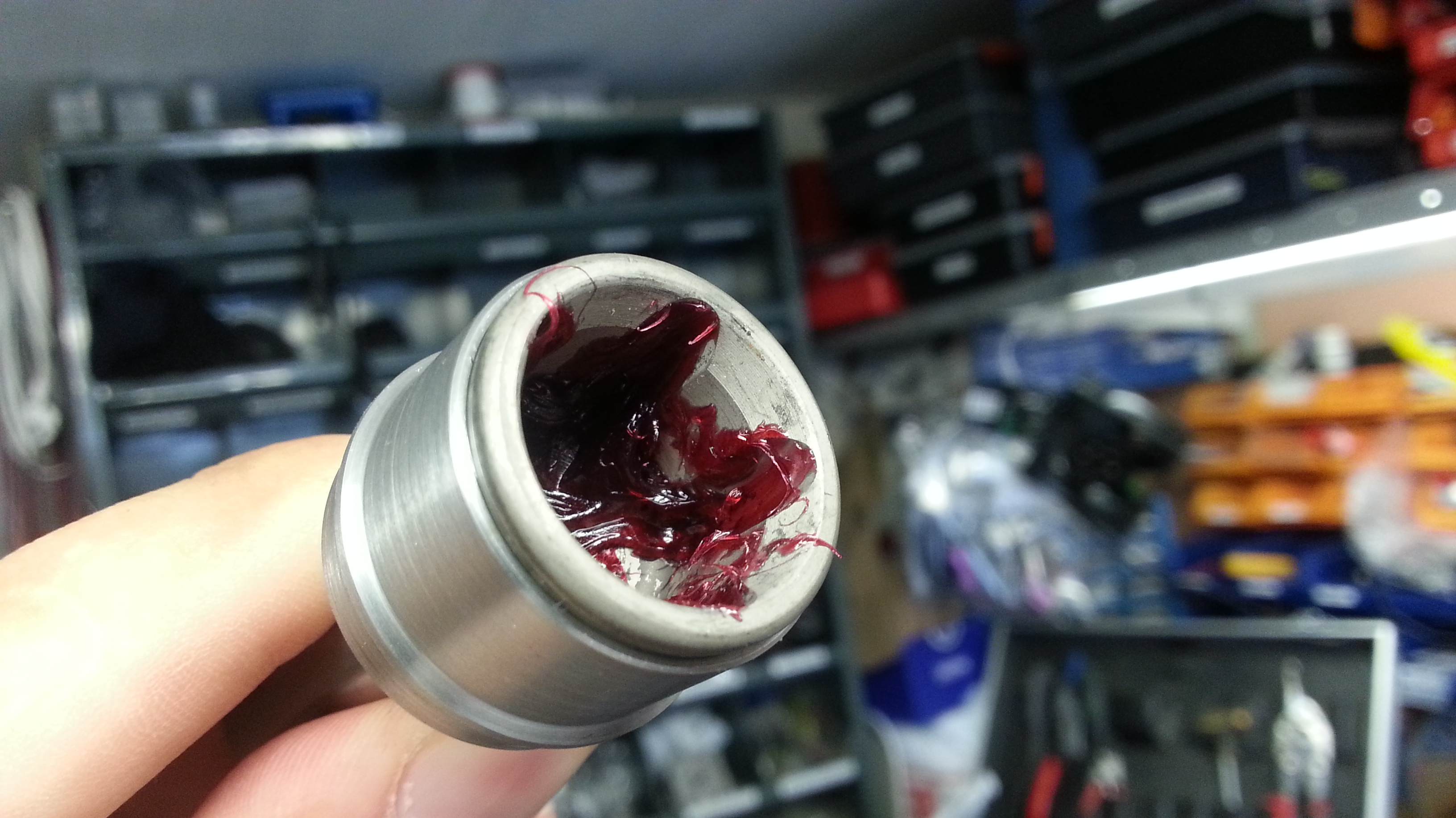

Fick se att jag hade lite luft i slangarna till rezzarna, och började kika närmare på det....
När jag tillverkade dem ville jag ha en större diameter för att minimera rörelsen på kolven inne i rezzaren.
Mest för att inte vara tvungen att ventilera baksidan av ventilen, men också för att minimera slitaget på o-ringen.
Det visar sig nu att kolvarna rör sig betydligt mer än jag trodde de skulle göra, och o-ringarna jag monterade hade gjort sitt.
Den komprimerade luften pressades förbi ventilen och släppte förbi oljan!
Enkelt åtgärdat och nu sitter det nya o-ringar i igen!

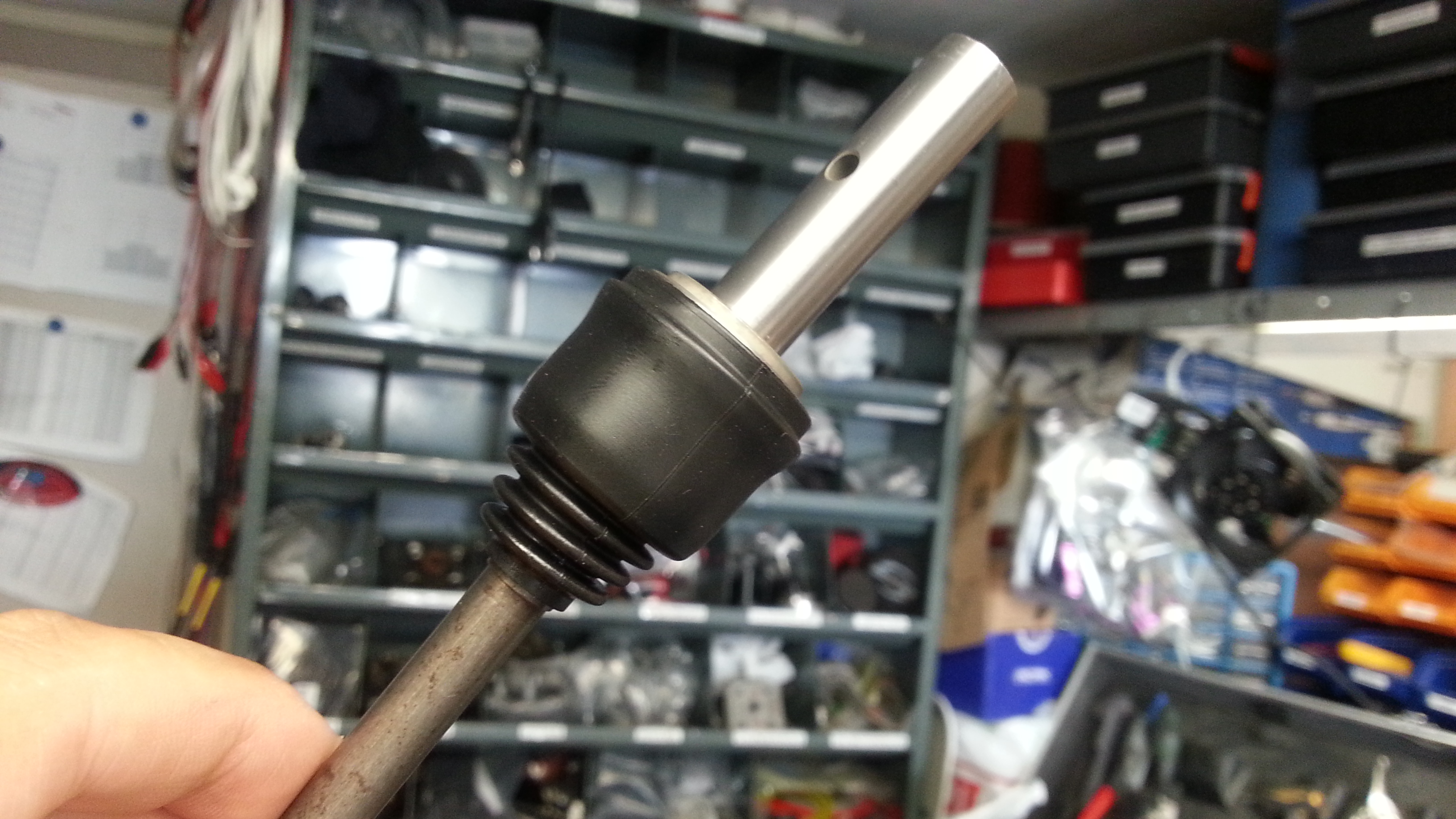

Dags att montera nya drivaxlar!

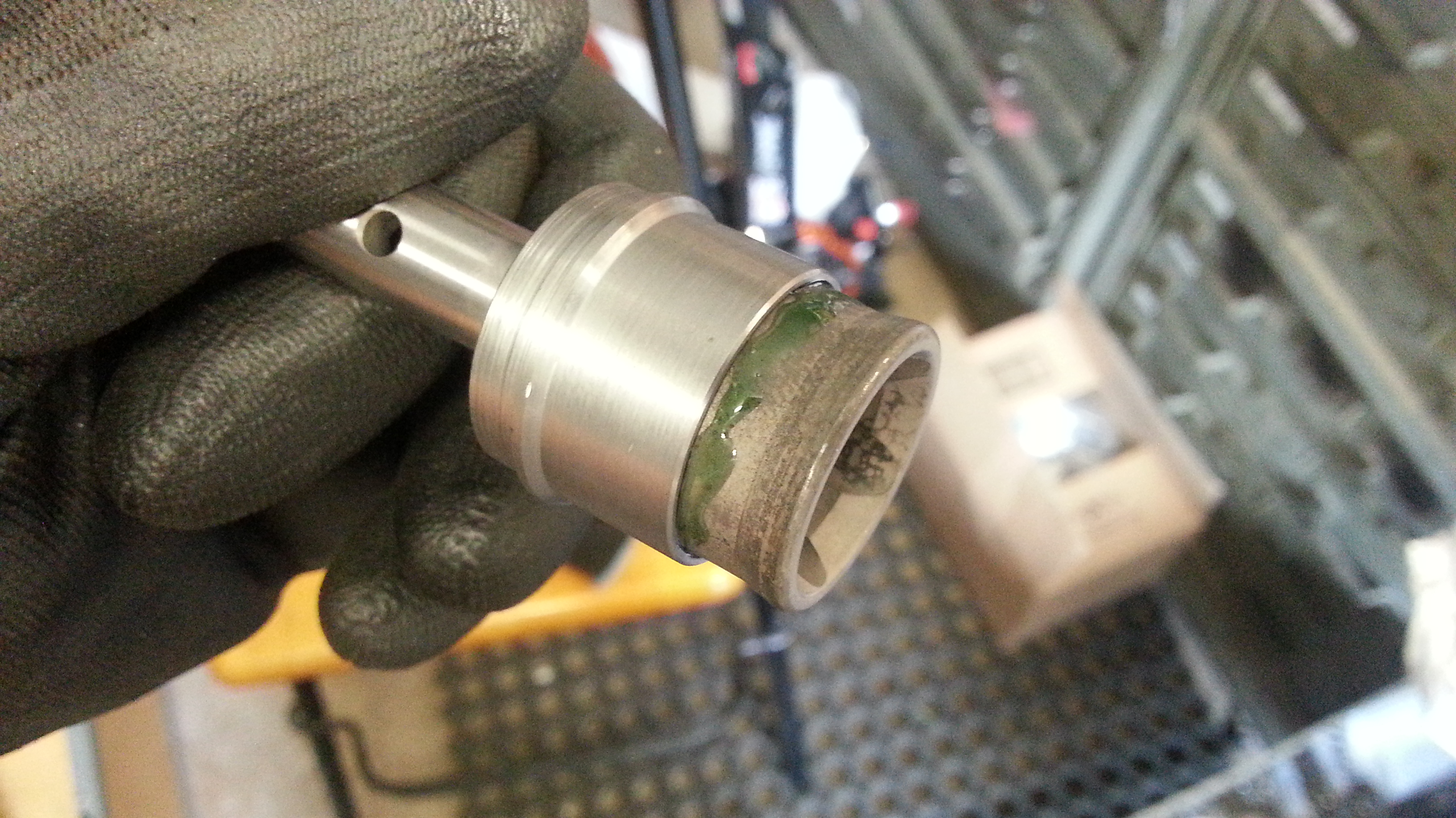

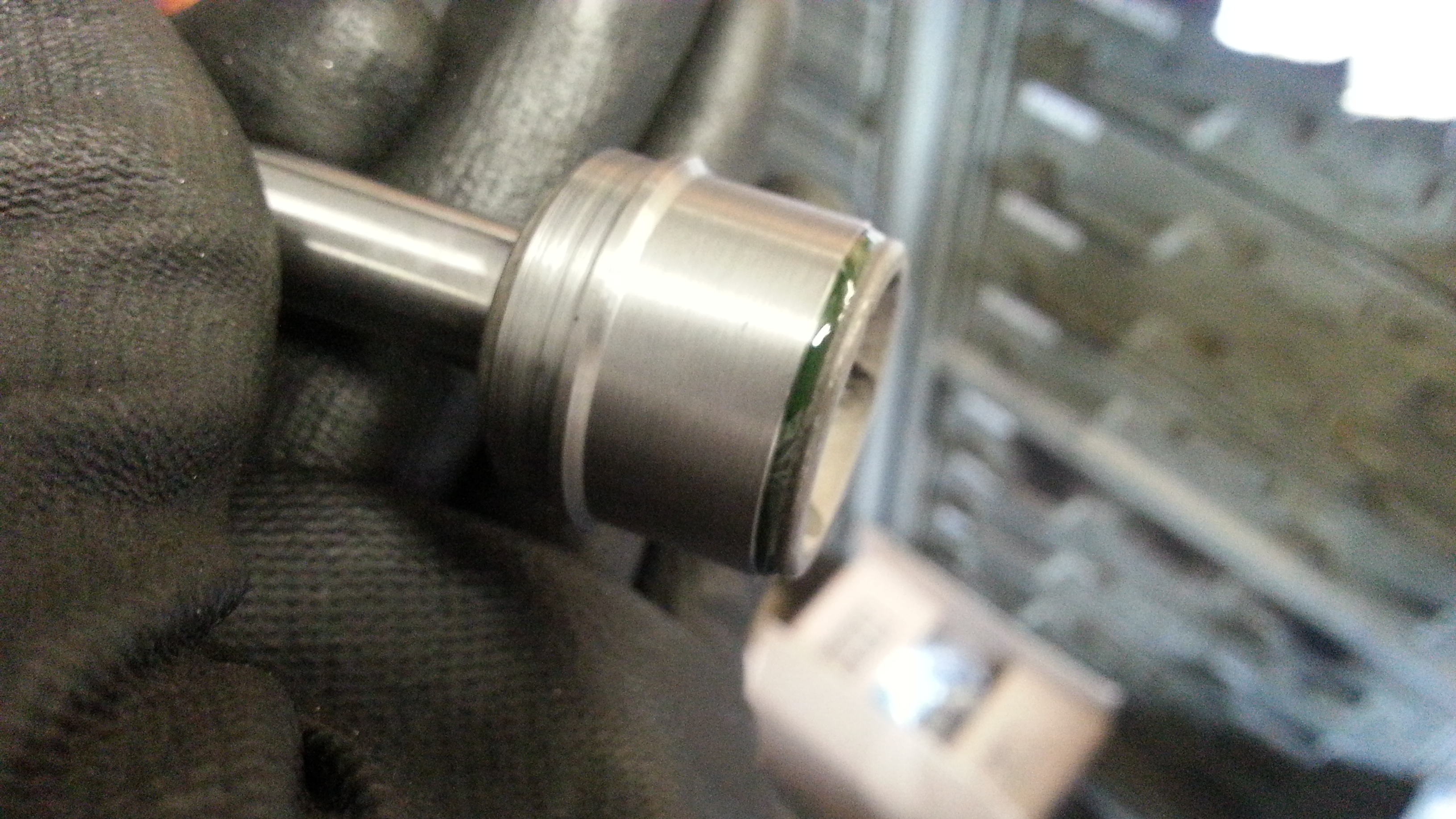

Börjar med att montera förstärkningsringarna.
Limmar med Loctite 638 och pressar på hylsan.
Post by Dave » 29 Aug 2015, 11:36
Smörjer noga alla ytor både i kopparna och på drivaxeln.
Post by Dave » 29 Aug 2015, 11:42

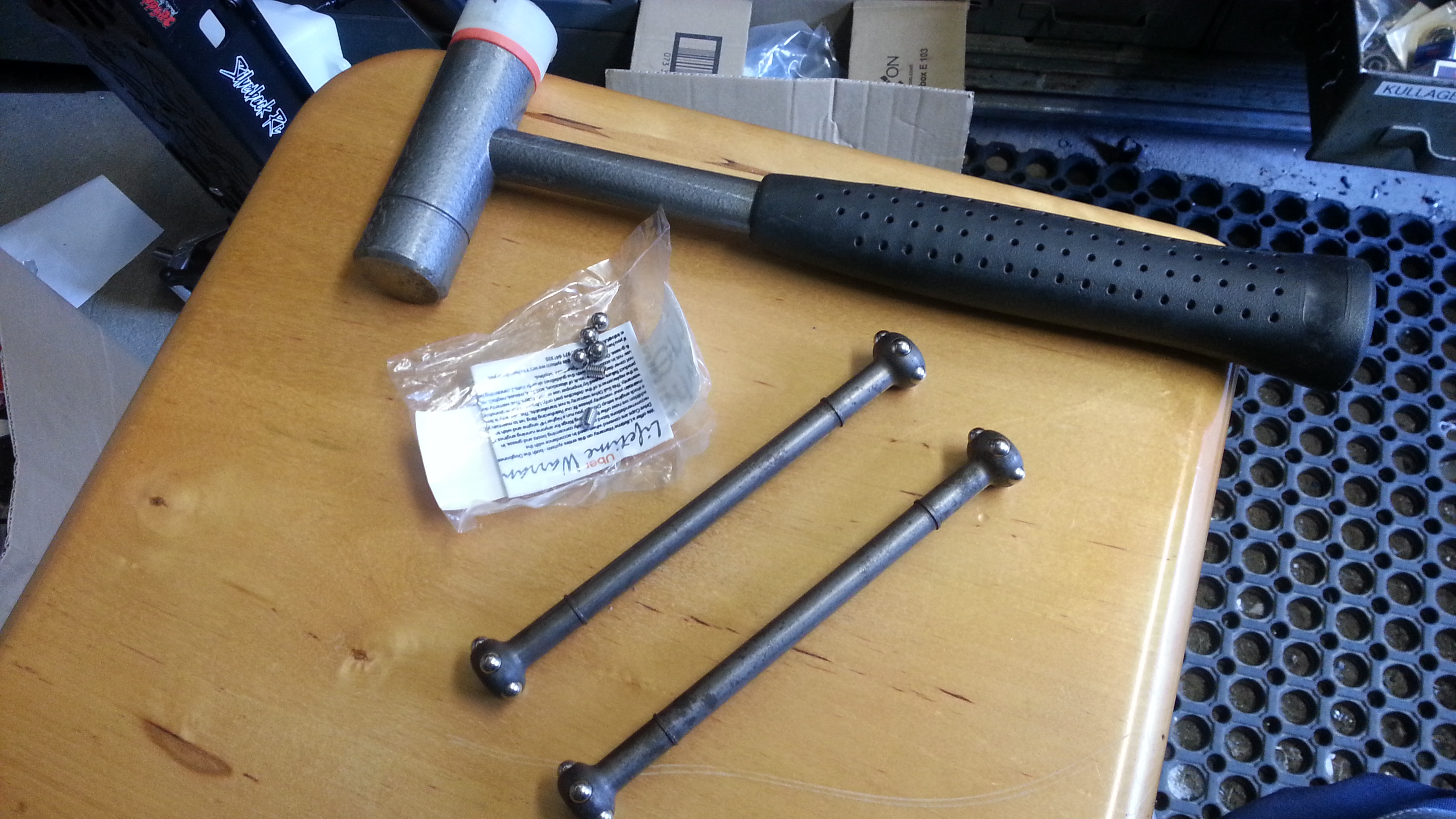

Monteringen av kulorna görs för hand med en plastklubba.
Lägg i kulan och klappa till.
Precisionen i bearbetningen gör att man kan hålla drivaxeln i handen.
Någon skillnad i tillverkningen måste dom ha gjort mot de jag monterade på Stefans bil för där fick jag använda en press för att få i kulorna.
Och 5SC damasker på det så är det klart!
Kommer konstant på mig själv med att stå och le av beundran för dessa mästerverk till drivaxlar...

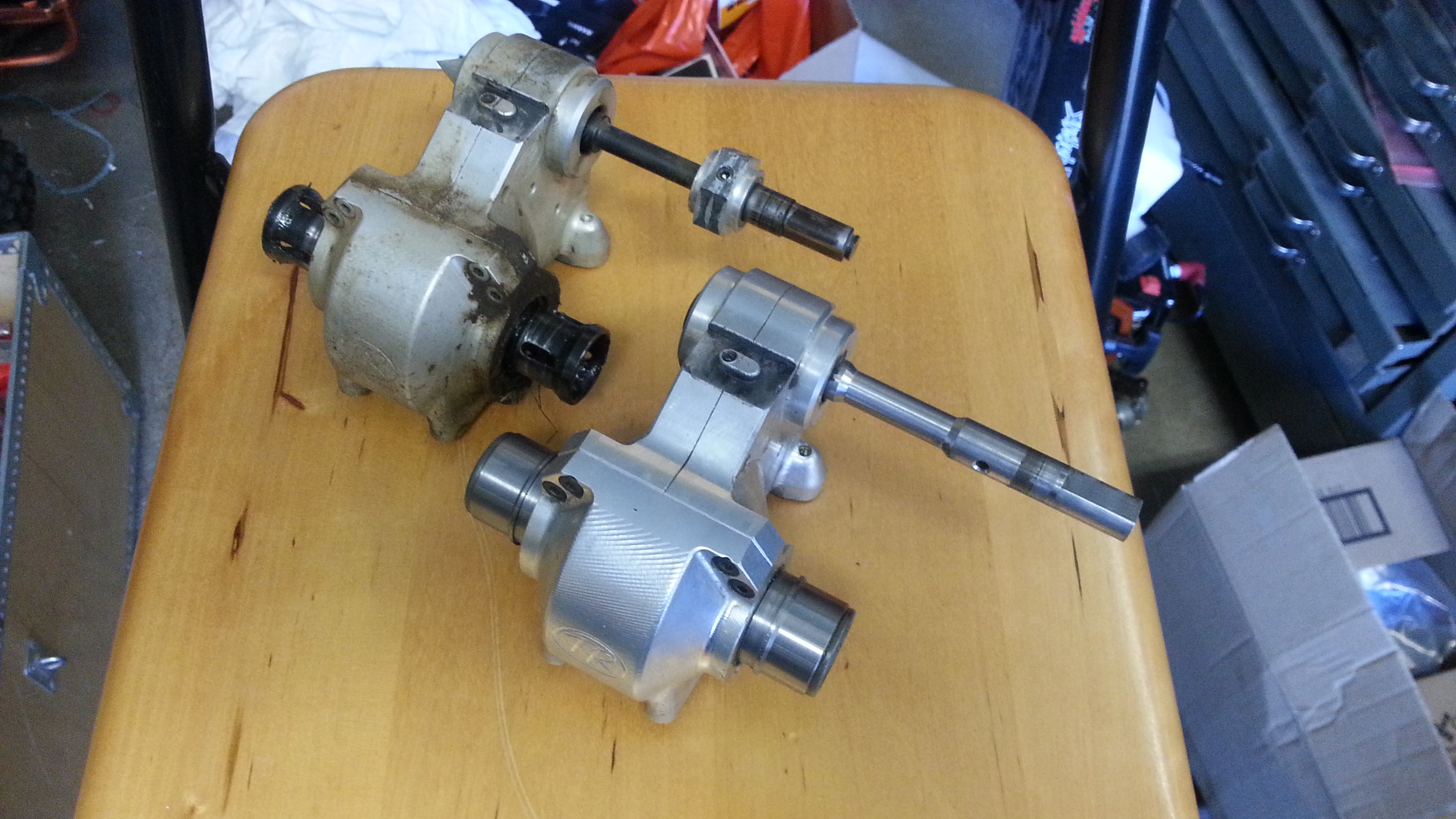

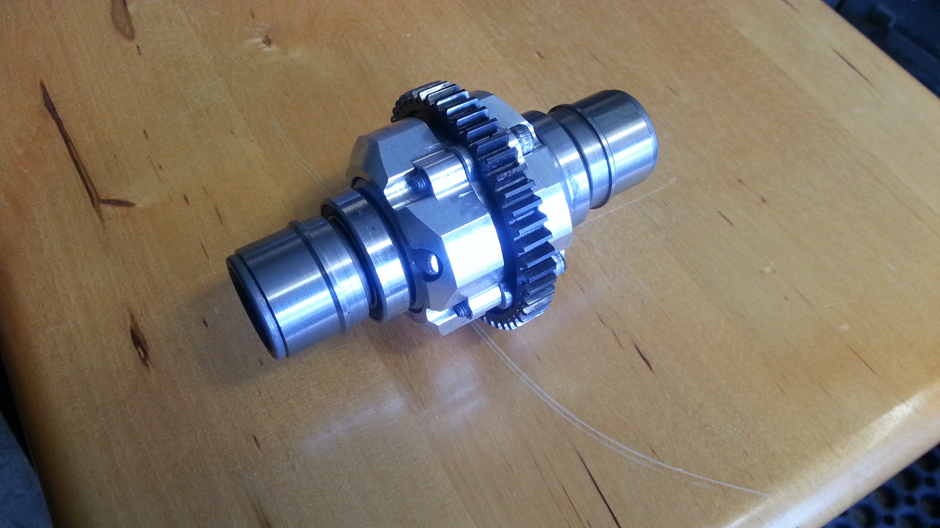

TR Diffsaver och ett härdat HD drev fick det bli också!
Post by Dave » 29 Aug 2015, 13:59
Ut med det gamla och in med lika gammalt men bättre grejer....
En Kraken clipless layshaft i titan passar bra också!

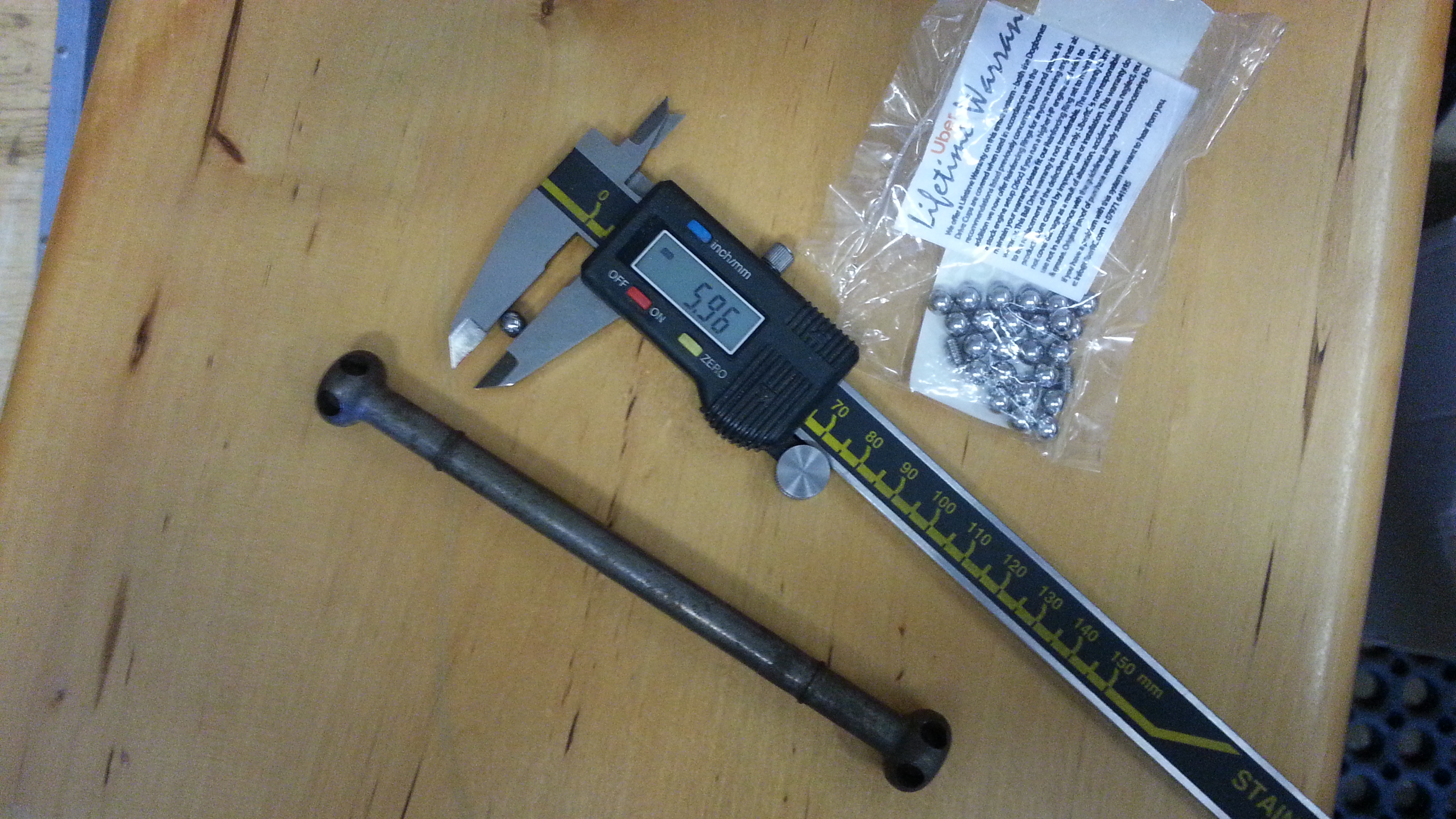

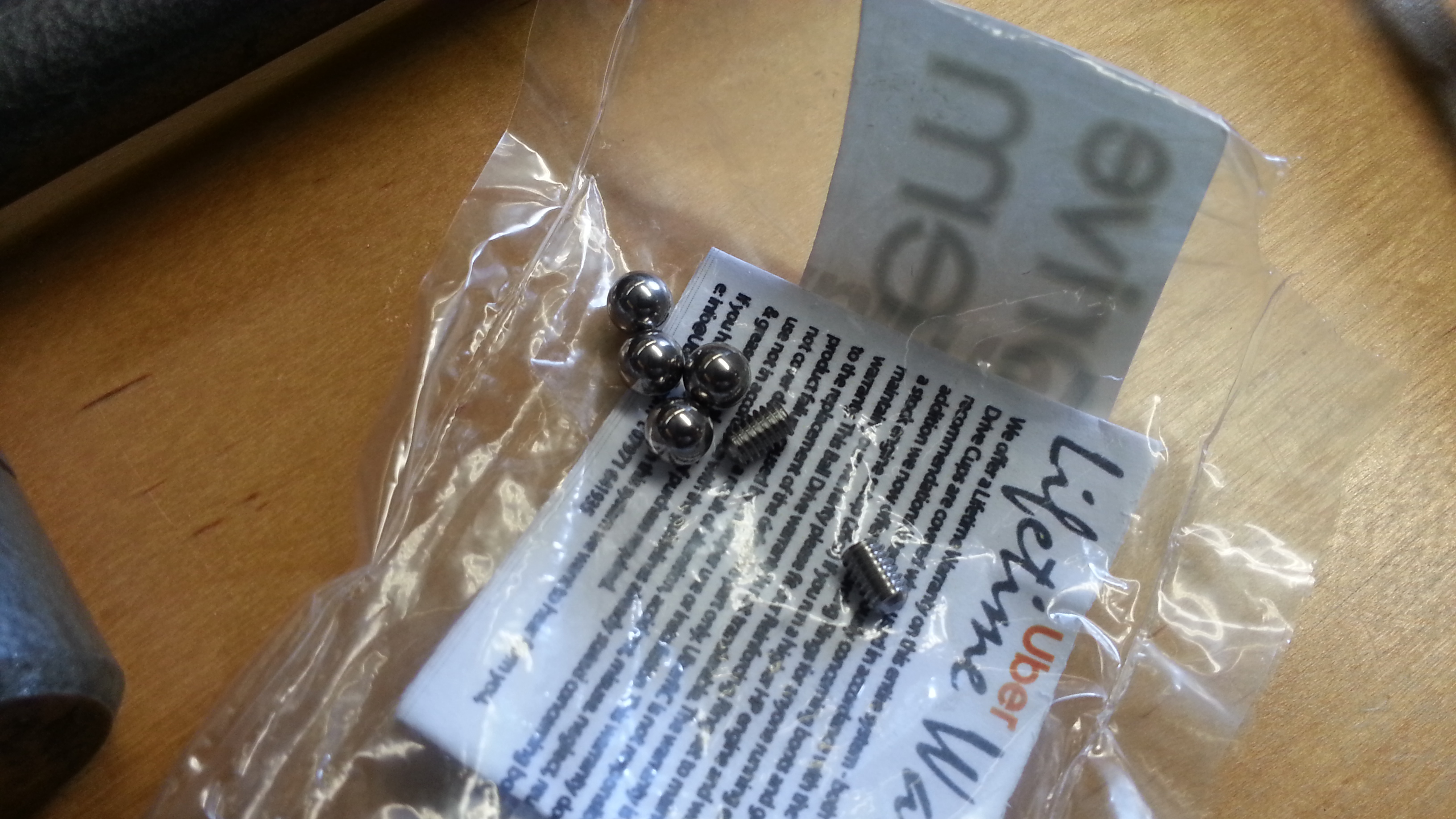

Post by Dave » 29 Aug 2015, 14:02
I kittet med drivaxlarna ingår det 5st extra kulor.
Som ni ser på bilden ligger det en i golvbrunnen också.
