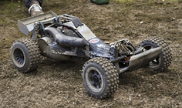

Men var det ingen som pratade om att köra med 5T Däck/Fälgar på 5B :hmm:
Har för mig att det var någon som gjorde det i Sandhem i sommras,eller så var det i någon våt dröm som jag hade om mina bajor :sunglasses:
Re: Målarfamiljens bilar
Post by Lusse » 29 Dec 2012, 09:49
Glenn som var med bland dom sista gångerna vi körde i Sandhem, kör med den kombinationen.
Re: Sv: Målarfamiljens bilar
Post by Dave » 29 Dec 2012, 09:57
Jonas, Söder och Bjuggen också tror jag....
Bilen blir mycket följsammare med 5T/SC hjul på tack vare den större diametern....
