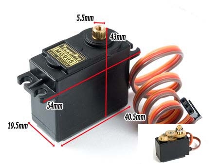

Jag har hela tiden -på alla bilar- kört med ett riktigt skitservo som heter MG995.....starkt och snabbt och kostar typ 120:- på Tradera....
Massor av folk som spyr galla över dem, men jag har bara skrotat nåt enstaka som det gått vatten i.....
Jag köper det på R2Hobbies.....

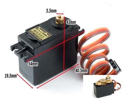

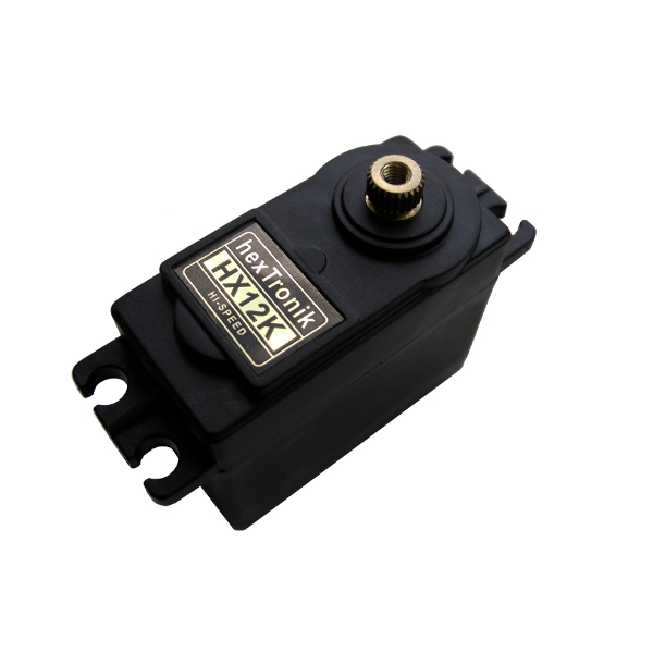

Edit: Hittade ett Hextronik HX12k i mina "bra å ha lådor" funkar klockrent. Hade det som backup till min 1:8 BL :) Ska vara samma MG995 :thumbsup: Tyckte jag kände igen "etiketten" på din MG995 :cheesy:
06c97d60-8c2d-11df-9ced-001d60b84a57_06c97d62-8c2d-11df-9ced-001d60b84a57.resize1.jpeg
HX12K
MG995

Glöm för f** inte killswitchen om det är så billiga servon på gas/broms.
Just HX12K har jag nog mördat en 4-5st på mina slashar och crawlern. Rätt som det är så börjar dom bete sig och man måste hjälpa dom vidare eftersom dom "fastnar" nånstans på varvet. Beror på kvaliten på motorborsten i dom. Inte kul om detta händer på lagom eller full gas.

Helt klart är en killswitch nödvändigare med ett kasst servo !

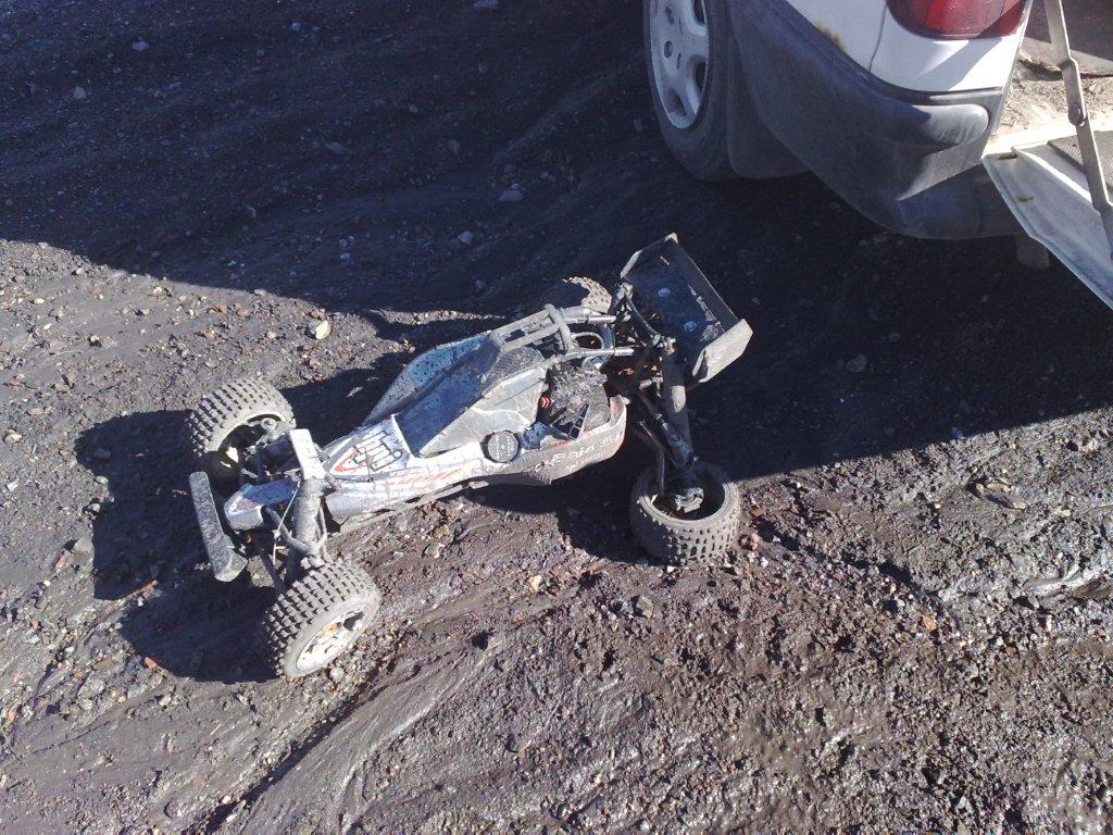

Har inte hänt så mycket med min 5b....mest blivit MCD Monster-meka tycker jag :)
Hade med den igår till Falköpings Motorstadion för lite teståka, men det tog slut efter bara 5-6 minuter med en skrotad bakre hjulhubb.
Ska riva ner diffen och byta diffaxlarna i den och tänkte testa torrkörningen utan damasker så får man se hur länge det går.....
Nu känns det fint med en TR QD låda ;)
Måste bara återigen få spy lite galla över Proline Badlands däcken....JÖSSES va kass dom är !!!
Så.... nu känns det bättre....
Ett kort från gårdagens bravader !

Hade genomgång av allt mitt skrot igår och fick ögonen på servolådan. Tänkte bara jag skulle visa hur ett HX12K/MG995 ser ut efter en stunds användning (i upplysande syfte!).
Motorborsten är för tunna för strömmarna som går i servot. Dom blir varma, brända och viker sig. Ibland viker dom sig så elmotorn bara dör, ibland viker dom sig så dom kortsluter servot.
Jag avråder alla att köra allt för billiga servon på gasen....
