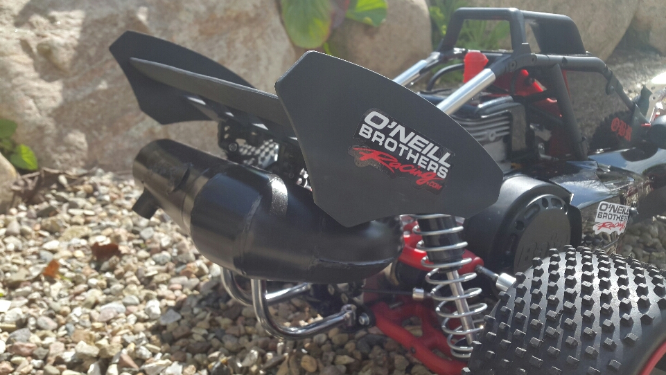

Post by Toboka » 18 Jun 2015, 18:47
Her kan du se et bedere foto af VRC piben. Den er sandblæst og malet sort og klarlak som kan tåle 800° varme.

Re: Projekt Atlas
Post by S 500 R » 18 Jun 2015, 20:17
Smart! Borde göra samma sak med min.

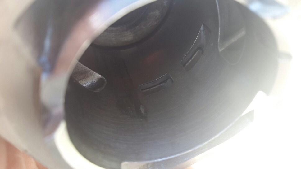

My engine blow up :cry: kun 45 min. holdte den til i alt.

Re: Projekt Atlas
Post by Dave » 03 Jul 2015, 08:42
Ujuj.....
Den har fått för lite bränsle om det bränner hål i kolven....
Inte kul!
Har cylindern klarat sig?

Post by Toboka » 04 Jul 2015, 22:20
Det har vist sig at den bliver for varm. Typisk for en tunet og portet G320. Op til flere har oplevet samme problem.

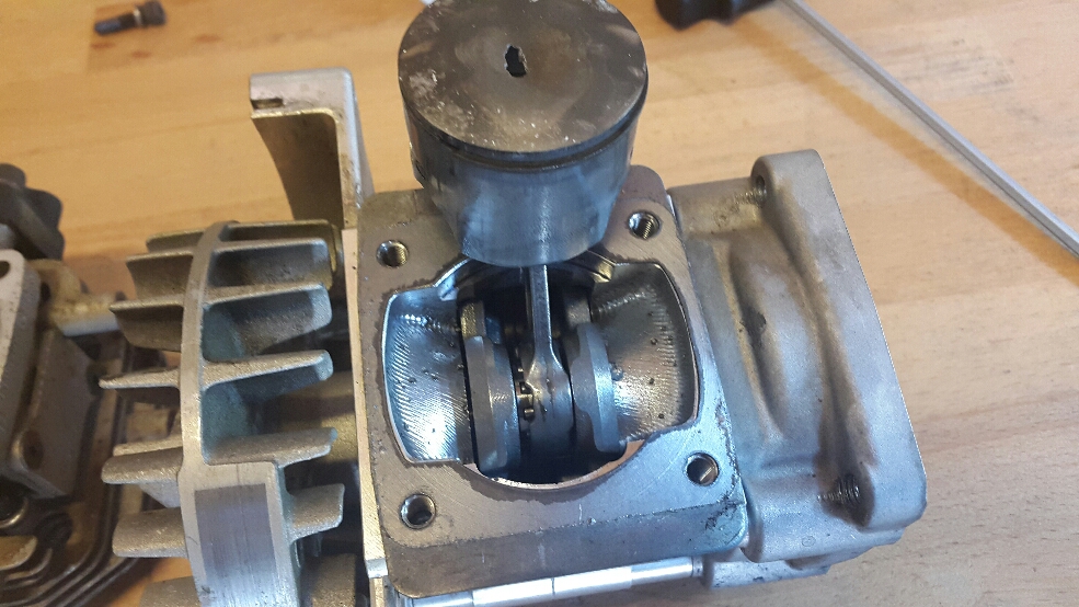

Post by Toboka » 04 Jul 2015, 22:24
Min cylender er ikke brugbar mere :cry:
Se foto.

Re: Projekt Atlas
Post by Dave » 05 Jul 2015, 07:20
En likadan OBR rasade i Götene igår....
Trist!

Post by håkan » 05 Jul 2015, 09:27
Japp, och det raset genererade också ett fint hål i kolven :-D
