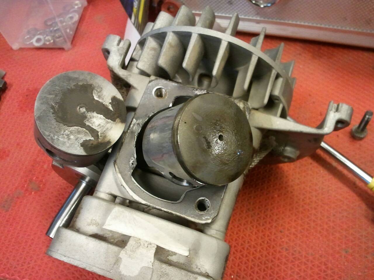

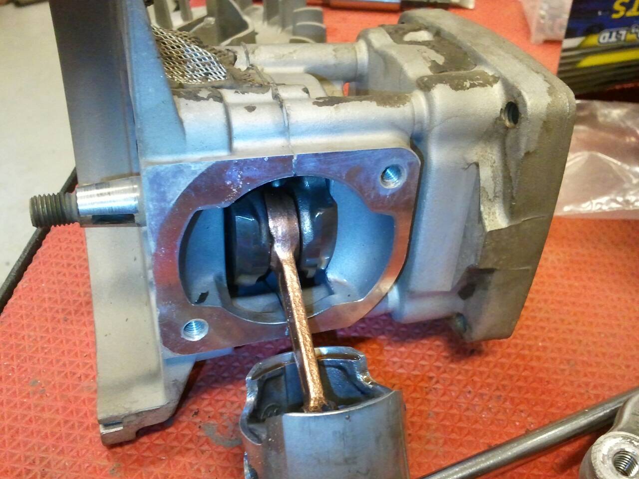

Har plockat ner bilen för lite vinterservice och tänkte bytt lager och packboxar i den idag efter att ha gått ungefär 20 liter.
Vevlagren var glappa både axiellt och radiellt, men den har gått fint ändå.
Bävade lite för hur den skulle se ut invändigt, men nu har jag enbart kört V-Power och Castrols Power1 olja i denna motorn och här ser ni skillnaden på kolven till vänster som gått med samma olja men vanlig 95.....
