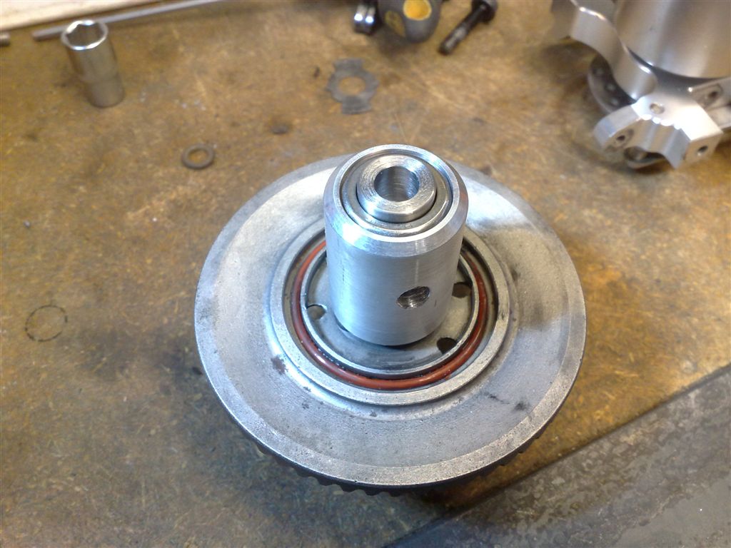

Nåja, inget ont som inte har nåt fuffens med sig.....och jag hamnade vid svarven igen.....

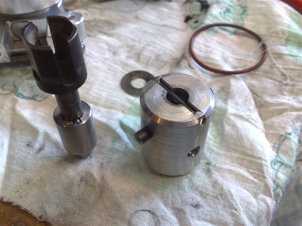

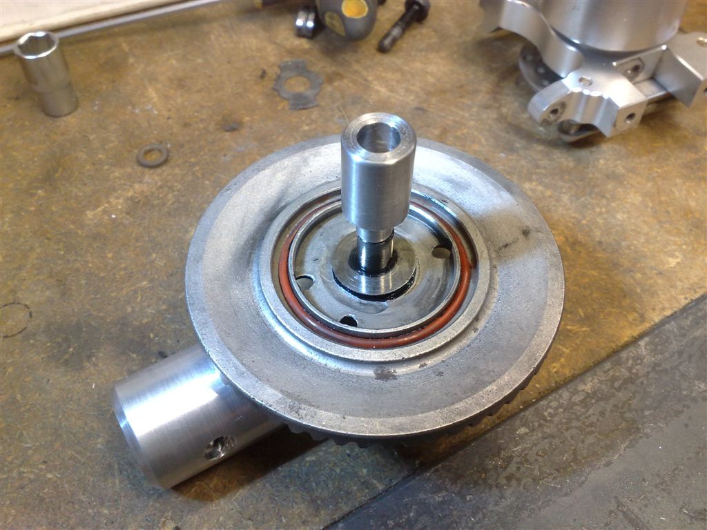

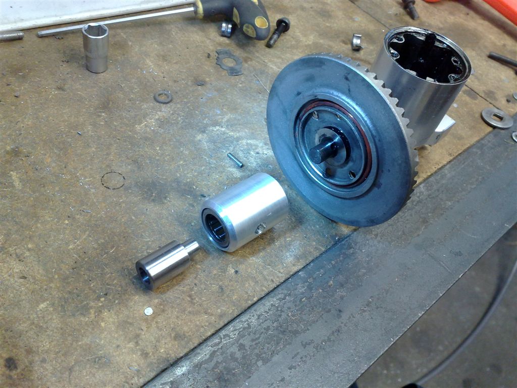

Idag tillverkade jag den invändiga hylsan till envägslagret.
Eftersom det är väldigt viktigt att den inte kan röra sig i längsled inne i diffhuset, testade jag att svarva den rörliga delen så att den stöder sig på utgående axlar i båda ändar.
Utvändigt framåt och invändigt bakåt.
Och såhär ser det ut när allt sitter på plats.
Har tagit till lite marginal just för att jag vill schimsa upp det sista innan jag drar ihop den, men det närmar sig !
Re: Nutech Thunderbolt II SS 4wd - "Dunderklumpen"
Post by Rallyfinnen » 01 Aug 2011, 23:23
Ser bra ut!
Roligt att se när folk är kreativa och gör sina egna lösningar! :hammer:

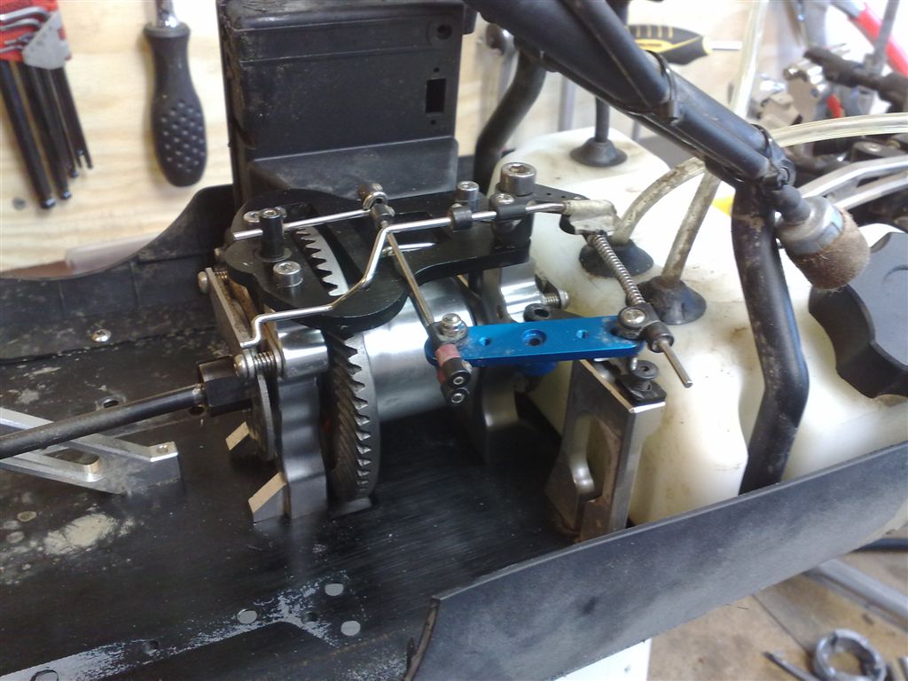

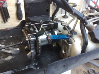

Såå....då var mittendiffen, eller åtminstone vad som är kvar av den, på plats i bilen igen.
Fixade gängade hål på sidorna av aluminiumhylsan där jag använde långa 12.9 skruv som jag kapade av för att få en jämn fin yta i samma spår som axeln till diffdreven går.....
Gjorde spår för sprintarna i utgående axlar och tätade diffen med packningssilicon.
Fyllde den med vanlig olja, så får vi se hur det funkar......

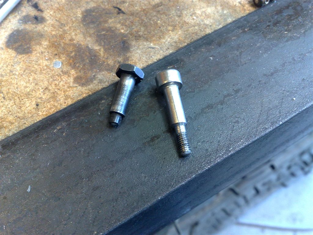

Och så sitter den på plats.....och givetvis gick skruven till L-armen av så jag fick göra en ny......
